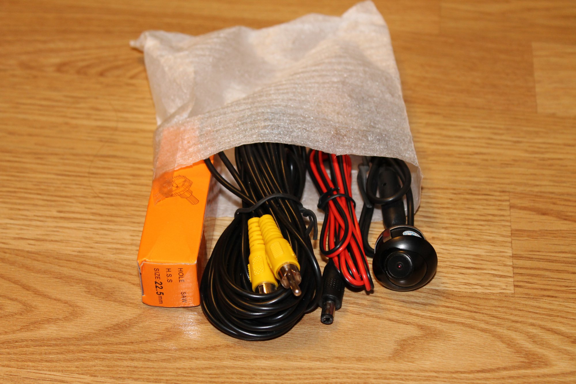

Что непонятно...? Снял чемодан для запаски и прикрутил под закрывашку чистокровную, Китайскую камеру за 300 рубликов...провод прокинул через дверь, в резинку, за одно питалово на камеру прицепил от лампы заднего хода, и далее по низу под боковой обшивкой к торпеде на магнитолу...

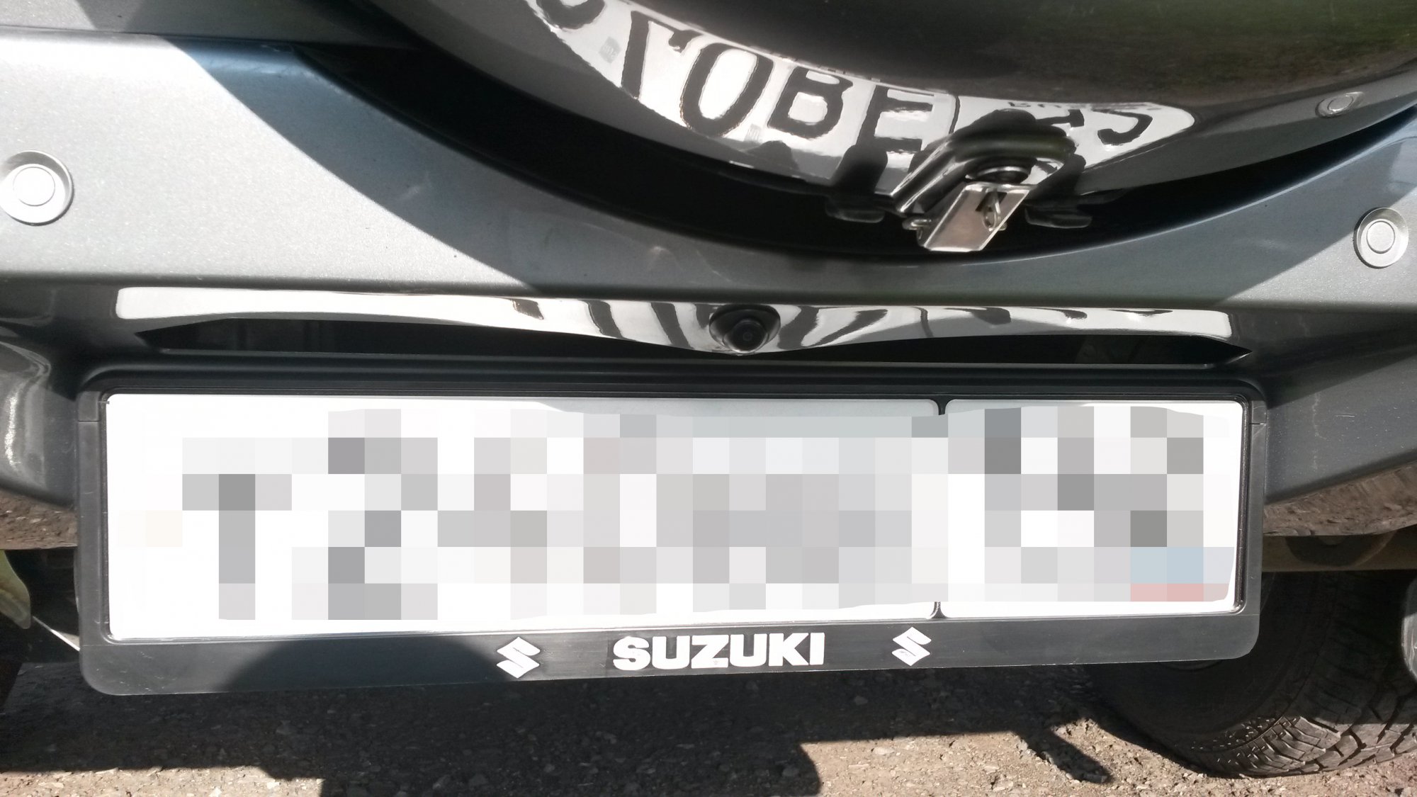

Где-то выкладывали тут картинку рамки под американский номер, да кто-то усомнился, что у нас (европейский номер и с размещение под запаской) не видно будет ничего из-за запаски. Реально не видел чтоб кто-то поставил, мне кажется нормально должно быть всё при таком варианте.
Всё видно.
Ставить просто.
Угол наклона камеры регулируется, что позволяет правильно настроить парковочные зоны.
Пачкается совсем не так сильно, как ожидалось.
Сейчас есть версии с диодами ИК подсветки по углам камеры - еще лучше. У меня без.
Неудобно только в том случае, если сзади стоит автомобиль с большим клиренсом: Перспектива искажается, морда авто точит в верхней части картинки, сложно ориентироваться. Но что бы этого избежать, надо ставить камеру ЗВ на Витару в район стопа, а там уже действительно запаска мешает.

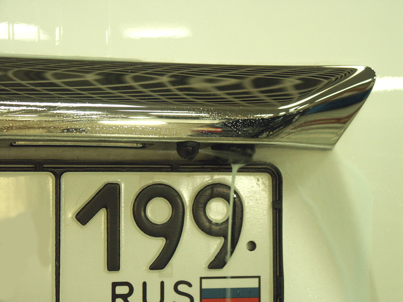

Видел у кого-то камеру с омывайкой :)

В теории - раздвоить шланг на задний омыватель, и поставить одноструйную форсунку, что бы точно в глазок камеры лила.

У меня камеру над номерным знаком поставили прямо при продаже в Лауре. Сначала боялся, что быстро залепляться грязью будет. Оказалось не страшно. В дождик неделю ездил, конечно изображение мутнело, но парковаться помогало всеравно. Там объектив (или его защита?) стеклянный, можно влажной тряпочкой изредка протирать.
