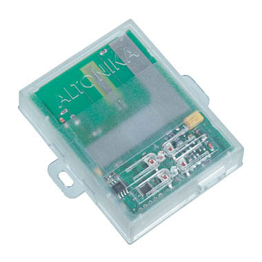

Любой установщик сигнализаций вам скажет, что МКВ датчик это "зло". И будет частично прав.
Но что бы он и другие на форуме не говорили, защита периметра "на ранних подступах" нам просто необходима!
В результате анализа и многих экспериментов из 8 датчиков которые можно достать в России, было установлено, что самый "добрый" из них это VG 64 от фирмы АЛЬТОНИКА.
Почему?
1. У него ток потребления = 1,6 ма/час.
2) Он легко настраивается тестером PR-DAT.
3) У него симпатичный корпус.
Теперь можно подробней -
1. К примеру СТАЛКЕР ЛАН 3 + дистанционное LAN реле + иммобилайзер с ЦЗ капота в сумме потребляют 60 ма/час. Поэтому важен каждый лишний миллиампер.
2. Для того что бы настроить внешнюю зону = 200 (типовое значение для SGVnew 5D) и внутреннюю = 15 (типовое значение для SGVnew 5D) нужен цифровой тестер-настройщик PR-DAT. Инструкцию к нему прилагаю.
3. Датчик устанавливается внутри салона - поэтому красивый и солидный внешний вид просто обязателен (фото прилагаю).
Комментарии:
1. Без комментариев.
2. Данный прибор PR-DAT просто ОБЯЗАН быть у установщиков. Если его нет - бегите от туда. На начальном этапе МКВ датчик необходимо настроить под себя, но каждый заезд в к установщикам для его подстройки будет стоит 1.000 рублей. Поэтому поговорив с ними я просто заказал через них тестер PR-DAT и купил его за 2.400 рублей. Что бы окончательно настроить необходимые уровни датчика пришлось это делать раз 8-10. Настраивать датчик надо для 2-х ситуаций -
1. парковка (машины слева и справа).
2. одиночная стоянка (типа на площади).
Естественно записываем каждый раз значение нужной нам чувствительности для каждой зоны. Затем мы берем средние значения и окончательно записываем тестером их в датчик.
3. самое лучшее и единственное правильное место для установки датчика это его наклейка внутри салона на переднем салонном потолочном фонаре (сразу за очечником, там как раз есть площадка прям сделанная для него). После наклейки (двухсторонним ФИРМЕННЫМ! скотчем ("левые" не держат)) датчик смотрится как часть устройства плафона фонаря (забыл добавить - ушки у датчика заранее отрезаем). Если пассажир через чур любопытен, я отвечаю просто - это автоматический датчик света внутри салона.
Датчик можно установить в позиции как с защитой в сторону капота, так и с защитой в сторону багажника. Выбор делается перед наклейкой поворотом самого датчика на 180 градусов. Сразу полноценно охватить эти две части авто не получится.
И еще одно ЦУ. Датчик надо настраивать в точности смоделировав ситуацию вашей основной парковки (стоянки).
И еще, не забывайте что из-за проезжающих рядом машин оптимальной и правильной настройки вам все равно достичь не удастся. Вот тут то как раз и важен "интеллектуальный режим" СТАЛКЕРА ЛАН 3. К примеру моя машина паркуется перпендикулярно дороге (в дворовом кармане) капотом на дорогу. Так я настроил датчик в т.ч. так, что срабатывает он при проезде машин габаритом с Бычок и более. На Газели и менее, а также пешеходов перед капотом не реагирует. В зависимости от ситуации, так же можно с пульта ставить в охрану и с отключенным МКВ датчиком. Ночью, при срабатывании внешней зоны, издающий этот сигнал на брелоке, при желании, можно отключать. В этом плане сигнализация очень "развита". Хотя её "совковость" + тупое упрямство фирмы изготовителя MS + непрофессиональные "фирменные" установщики - это другая БОЛЬШАЯ и БЕСКОНЕЧНАЯ тема.
Для справки (многих это сразу остановит), стоимость сигнализации СТАЛКЕР LAN3 = 14.700 руб, её установка = 6.000 руб. Имеется ввиду чисто коробочная комплектация (датчика МКВ внутри нет).

во у меня как раз этот датчик мкв установлен, я его не очень представляю в таком виде в салоне в открытом обозрении, установлен в районе подлокотника как раз примерно в середине авто, из-за чего одинаково смотрит в сторону капота и в сторону багажника
вот и я про то, что продукт сырой и если хочешь чтоб нормально работало, то нужно самому "дорабатывать напильником" и в этом что то понимать
отключение звуковой сигнализации брелка, не снимает проблемы мигания авто сигнальными огнями при ложных срабатываниях, это лишнее потребление тока и привлекание лишнего внимания
в моей сигналке при постановке на охрану с отключенной внешней зоной датчика МКВ существенно снижается чувствительность датчика удара, хоть стекло бей - не сработает, так что в топку все эти "интеллектуальные" режимы
З.Ы. забыл добавить..после установки сталкера, установщики не смогли сохранить штатный режим пошагового открытия дверей, т.е. сначала водительская, потом все остальные. Вернее смогли бы, но сложным и затратным способом, а так чтобы настроить просто функционал сиги - нет

Если требует текущая ситуация, то одна внешняя зона МКВ датчика элементарно отключается с коданаборника командой 4-1. Ну а если надо отключить полностью весь МКВ датчик - то поступаем так же набрав команду 4-2. При этом остальные 2 датчика (удара и перемещений) остаются "при своих".
Лично у меня нет ложных срабатываний месяцами.
Я уже писал, что ВЕСЬ!!! смысл "интеллектуального режима" во внешней зоне МКВ датчика. Если же вы её отключаете, то какие тогда претензии к этому режиму который собственно уже и не будет являться таковым?

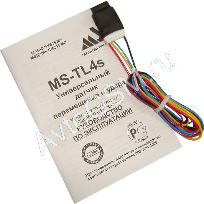

Не надо говорить о вкусе кокосового ореха, даже его не попробовав!!!:thumbsdown:
Есть и датчик удара, и перемещения!!! MS-TL4 называется.
По поводу ретрансляторов - Агент работает на 2,4 гигагерца. Таких ретрансляторов нет.
Пишите дальше, делая умное лицо и - абсолютно будучи не в теме.
http://www.magicsys.spb.ru/production/immobilasers/_msagent3/

"Есть и датчик удара, и перемещения!!! MS-TL4 называется"
- опять фантазируете, Есть только датчик перемещения MS-TL4, а вот датчика удара в официальном списке "Дополнительное оборудование LAN" - НЕТ. http://www.magicsys.spb.ru/production/LAN/
Конечно можно датчик удара МАНГУСТ прицепить прямо к штатному клаксону - и гордо стучать себя в грудь говоря с высокой трибуны - "а это что?"

MS-TL4 - датчик удара и перемещения.
http://avtogsm.ru/ms-tl4s-p2947.html
Использовать оборудование МС вы можете и 10 лет. И быть "не в теме". Что видно из ваших постов.
Читайте внимательно.
В комплект дается, хоть и не указан на сайте.
Поражает упрямство и неумение признавать свою некомпетентность.

По предыдущему посту, все данные взяты с сайта производителя по указанным мной ссылкам.
Если информация не совпадает с действительностью - это их проблема и их беда.
Так что не мне надо "это" тыкать.
http://www.magicsys.spb.ru/production/LAN/_mstl/
Если больше заняться не чем, можете подать на них в суд.
