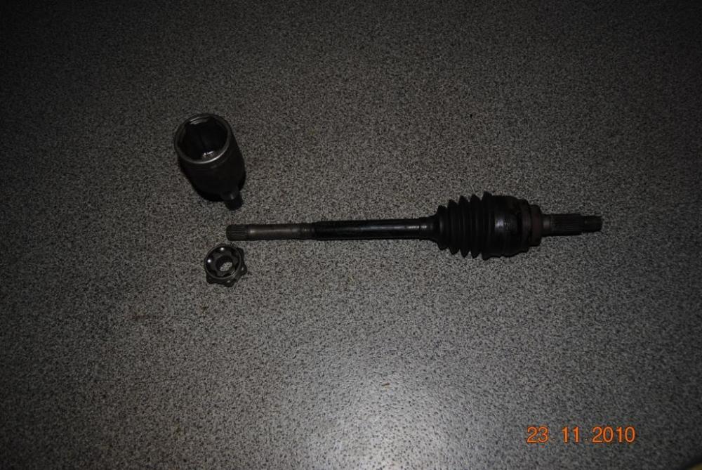

У меня есть полуось с целым ВНУТРЕННИМ ШРУСОМ, могу продать. 8-911-158-55-58 Ольга.

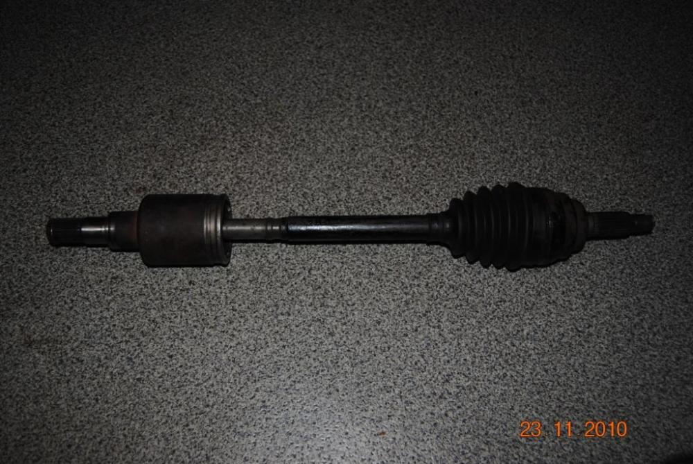

Остался у меня полный привод индийский, мне не подошел. У меня оказался трипоидный внутренний шрус , видимо этот от двигателя большего объема, у меня вагон двигатель к6а 0.7 куб. Кому нужен звоните тел 89206962185 Тверь.

Наружный шрус SU-17А43, взаимозаменяемые, а вот внутренние разные, правый- гипоидный, а левый обычный шрус. По виду обсолютно одинаковые.

мой косяк! читать - "трипоидный".
