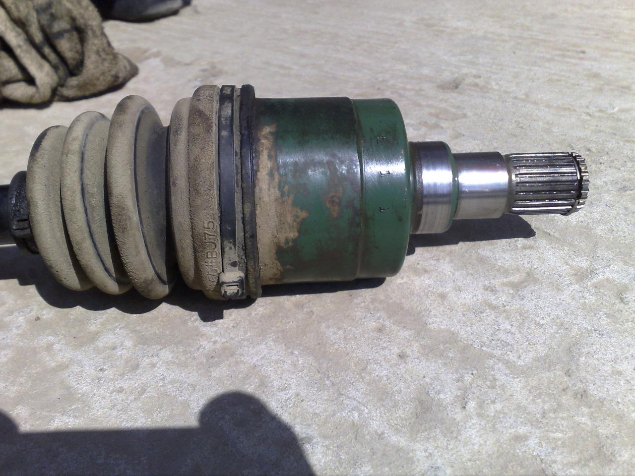

всю ветку прочитал но внутренний шрус на свою MA64S не нашел, неужели никто не сталкивался?
И не найдёте. Это дело чисто индивидуальное. Насколько помню на ма64s видов 6 приводов идёт. По вину они не бьются. Уменя есть такой.

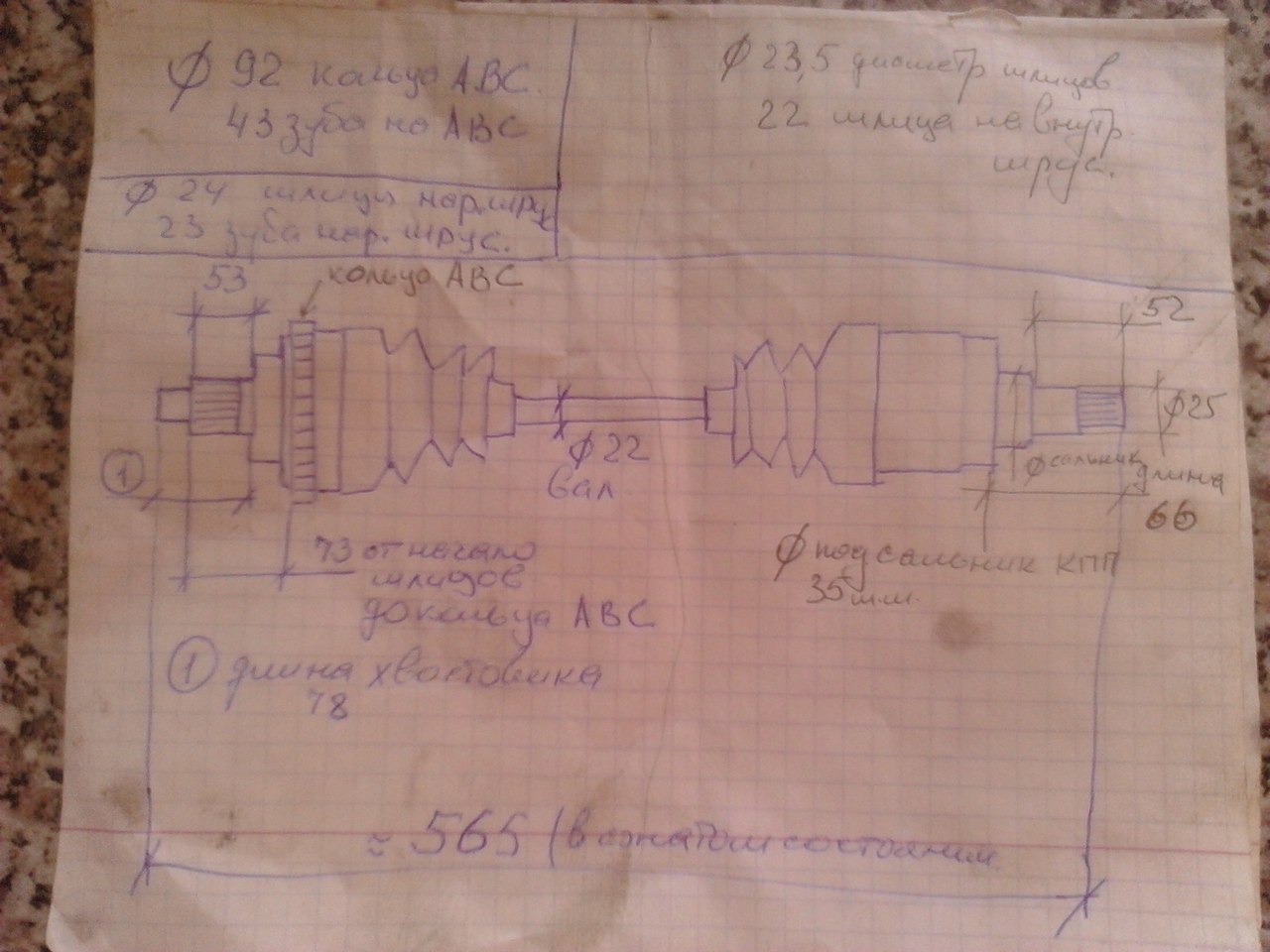

Вы бы лучше скинули сюда рисунок вашей гранаты - диаметры, длины , количество зубьев.

уже отчаялся найти внутренний шрус...может кто что подскажет? есть схему со всеми размерами!

Ответ: ШРУСы
они разные! тоже уже говорили
