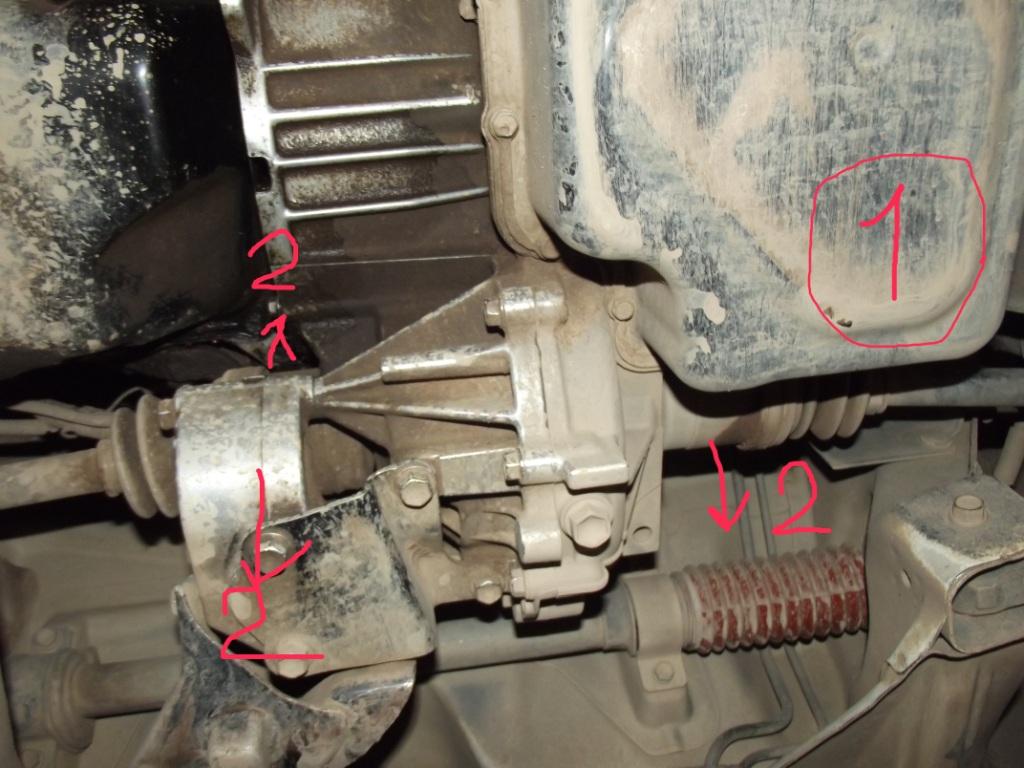

Привет всем! Чтоб не плодить темы напишу здесь, последнее время справа что то стало постукивать , сегодня загнал на яму, вывесил переднее колесо, покачал его-оказывается "кончился" подшипник в ступице.
Думаю раз уж на яме посмотрю что там снизу вагончика вообще делается, стал спускаться в яму и взялся рукой за вал правый вал приводов, вал как будто просел немного, попробовал подергать правый и левый привода вверх и вниз, внутренние шрусы болтаются вверх и вниз очень даже ощутимо как будто подшипники на дифере кончились.
Пометил под цифрой 2.
Потом завел с вывешеным колесом и включил на D, в поддоне АКПП как будто эл. магнит трещит, как трещат эл.магнитные пускатели если у них железо грязное или ржавое, трещит примерно в районе цифры 1.
Причем ездит вагончик то в общем нормально, АКПП подпинывается с 1 на 2 немного, но я как купил 5лет назад вагончик так уже было, немного пиналась с 1 на 2, как бы не прогрессирует.
Кто что скажет что делать?
Шрусы пускай болтаются, главное чтобы масло с сальников не перло ;)
соленоид №1 мозготрахает ;)
не хочешь заморачиваться - меняй ступичные и продолжай кататься
если действует на нервы - вскрывай снизу коробас и меняй соленоид и масло
