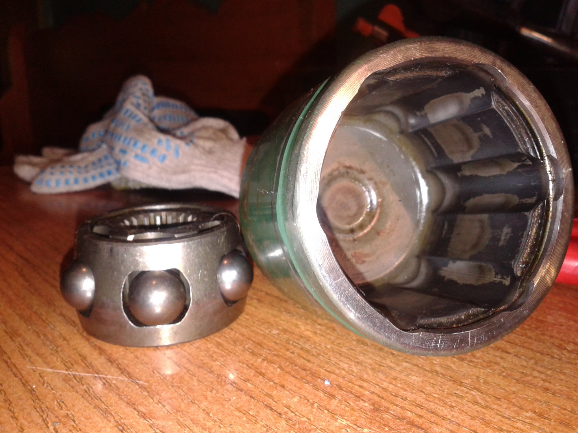

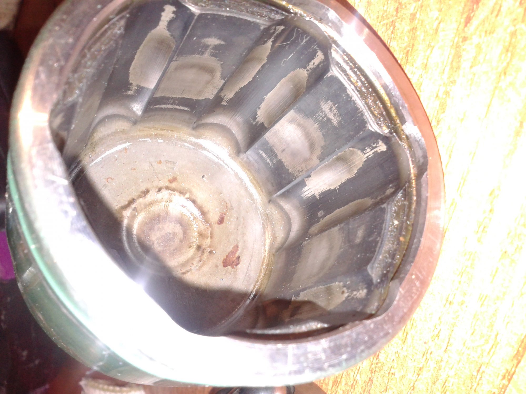

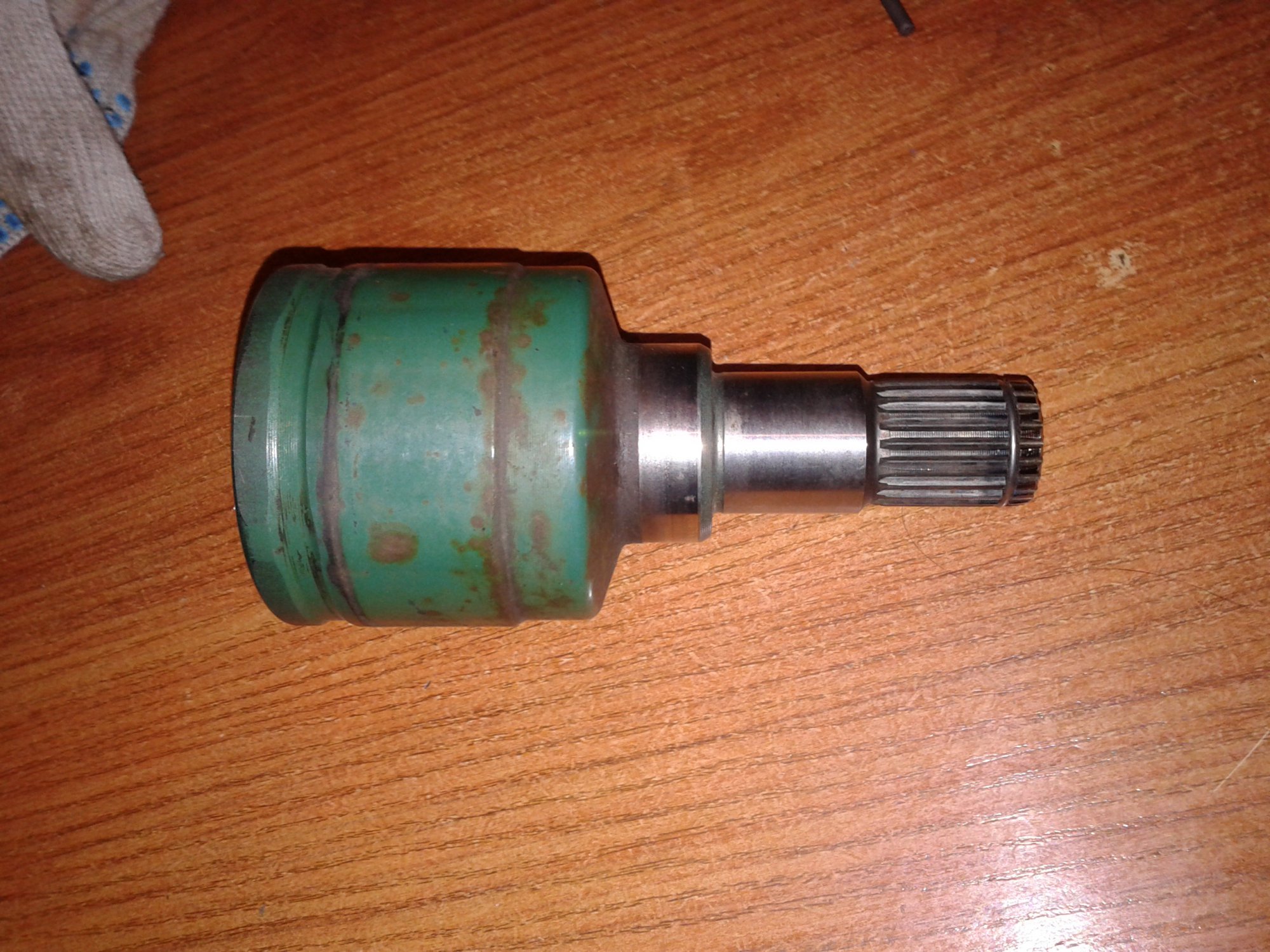

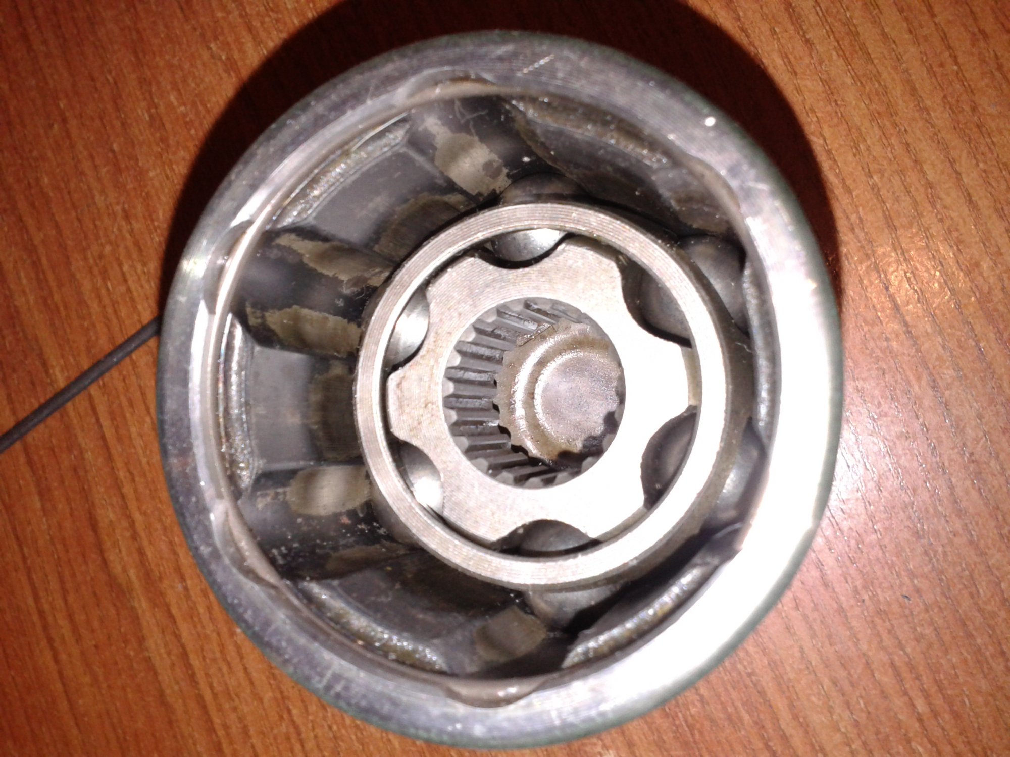

всем доброго времени суток!
сегодня снял левый шрус, т.к. шибко сильно хрустело при езде по прямой, почитав форум решил, что внутренний, а так как звук был слева то левый. на внутренних поверхностях обнаружены задиры (см фото), похоже с диагнозом(благодаря форуму) угадал. на гранате написано: DOJ 75AC NTN UW5
вопрос: может кто нить знает чем это можно заменить?

всем привет! в общем гранату новую покупать дороговато, на разборках не нашел, перевернул звездочку обратной стороной на этой. пока ездит, хруста и посторонних шумов не слышно.

Хреново что у нас наружние гранаты неразборные, идут вместе с "палками" разной длины. У тех машин где разборные, можно по кругу поменять гранаты с левой стороны на правую и наоборот, и еще отъездить почти столько же.
А каков пробег?
И что было с пыльником на этой гранате - был порван?

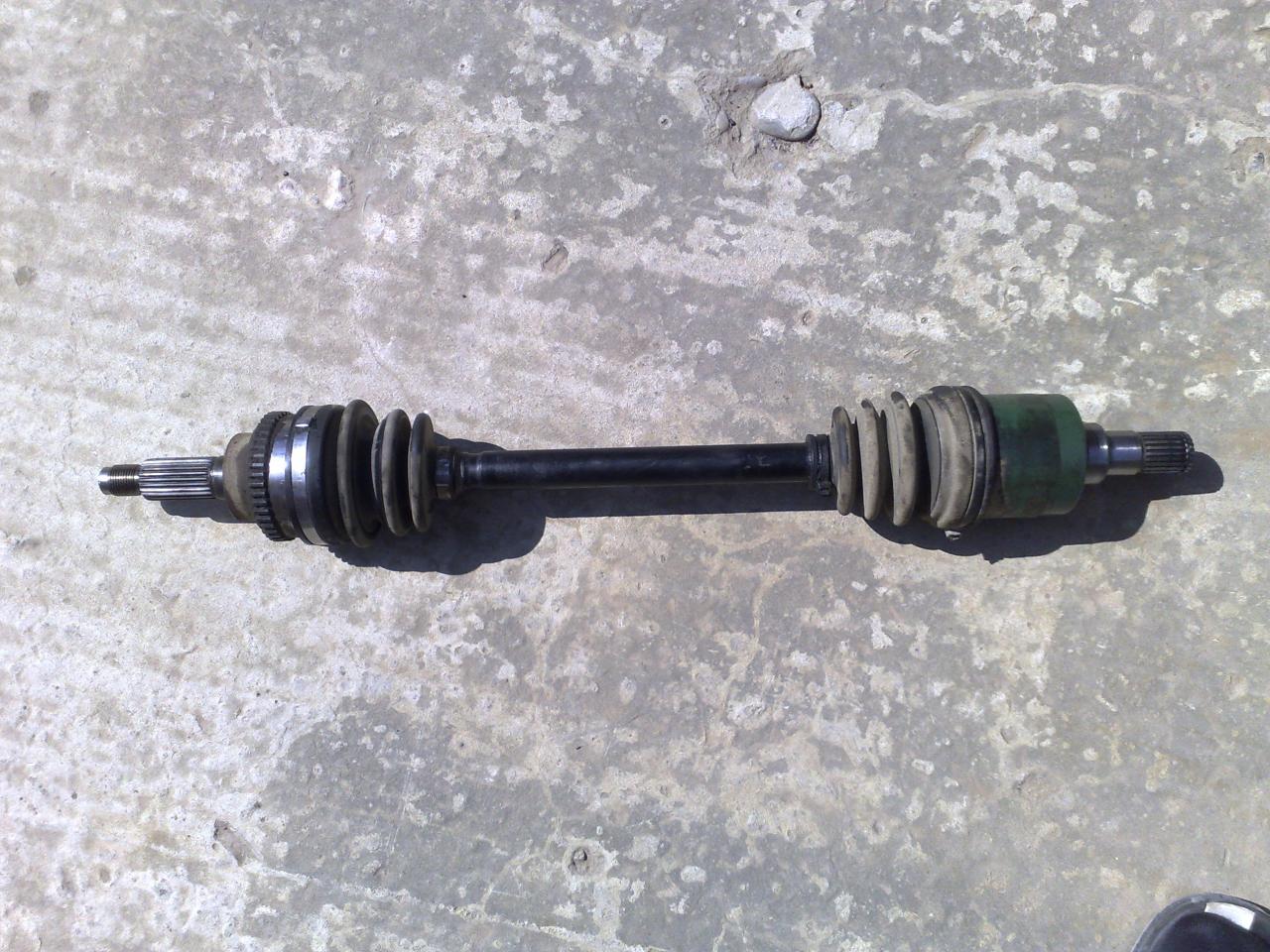

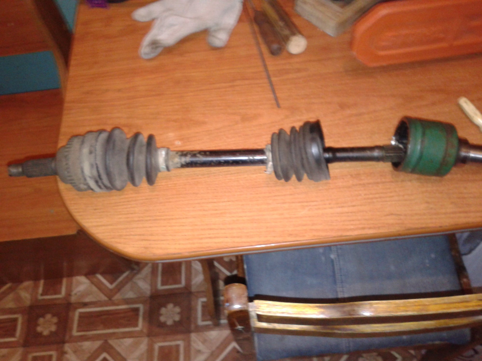

А у тебя не такой привод?
с виду похож, даже цвет совпадает.
пыльники оба как новые.
возможно, что если поездить по разборкам с оригиналом, то от какой нибудь другой модели подошло бы. а так я звонил искал по машине.
насколько мне показалось наружные гранаты можно поменять местами, а внутренние нет, потому что у левой шлицы снаружи а у правой внутри.
в общем жена уже 1500км накатала (общий пробег176453 км), пока нормально.

у авто был большой пробег,аналога не найдешь,а новый дорого (те контрактные которые продают в РФ все уже "мертвые привода"т.к недорогие машины на разбор приходят с приличным пробегом-все это проверено годами эксплуатации этих автомобилей и покупкой и поиском з.ч-включая общение с китайскими производителями)
все попытки перевернуть подшипник ,заменить шарики,добавить восстанавливащей смазки и.т.п дадут только временный эффект..................

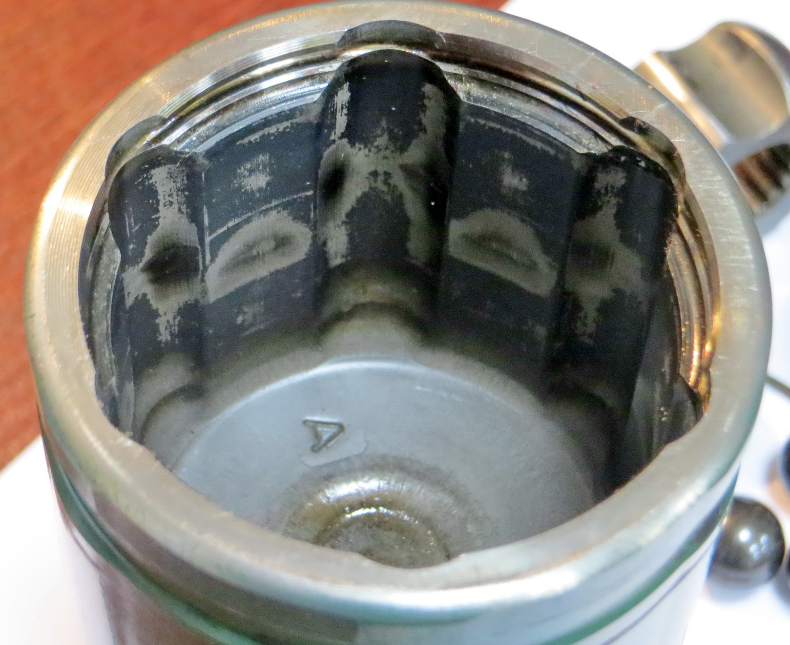

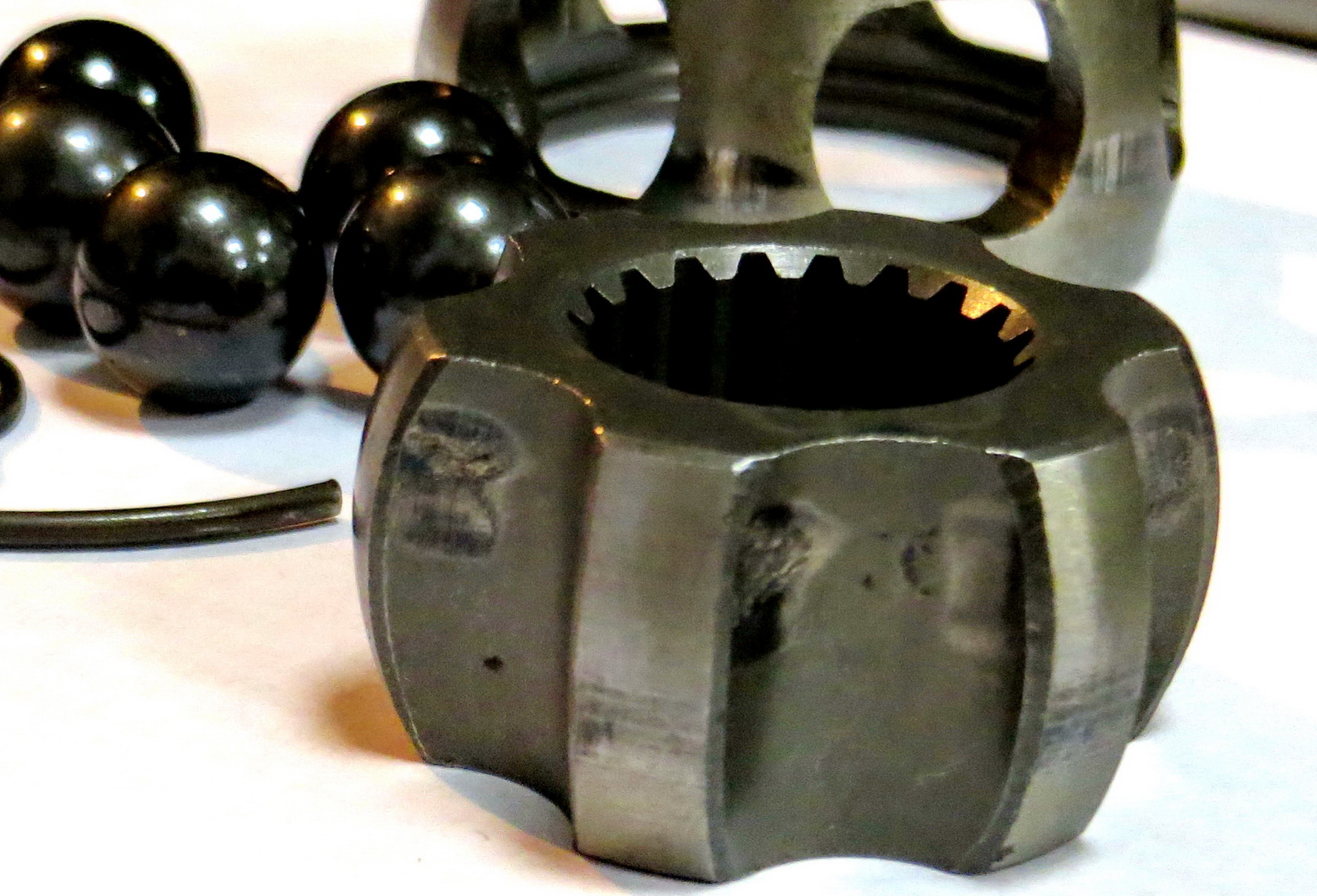

всё в порядке можно разобрать и посмотреть рабочие поверхности на них задиров нет.Пробег не знаю сняты с рабочей машины по причине неправильного диагноза . была вибрация от через мерно изношеного подшипника ступицы.

99%, что у него тоже нет задиров, а вот элепс, как видно на Ваших фото, у него, возможно, и больше.

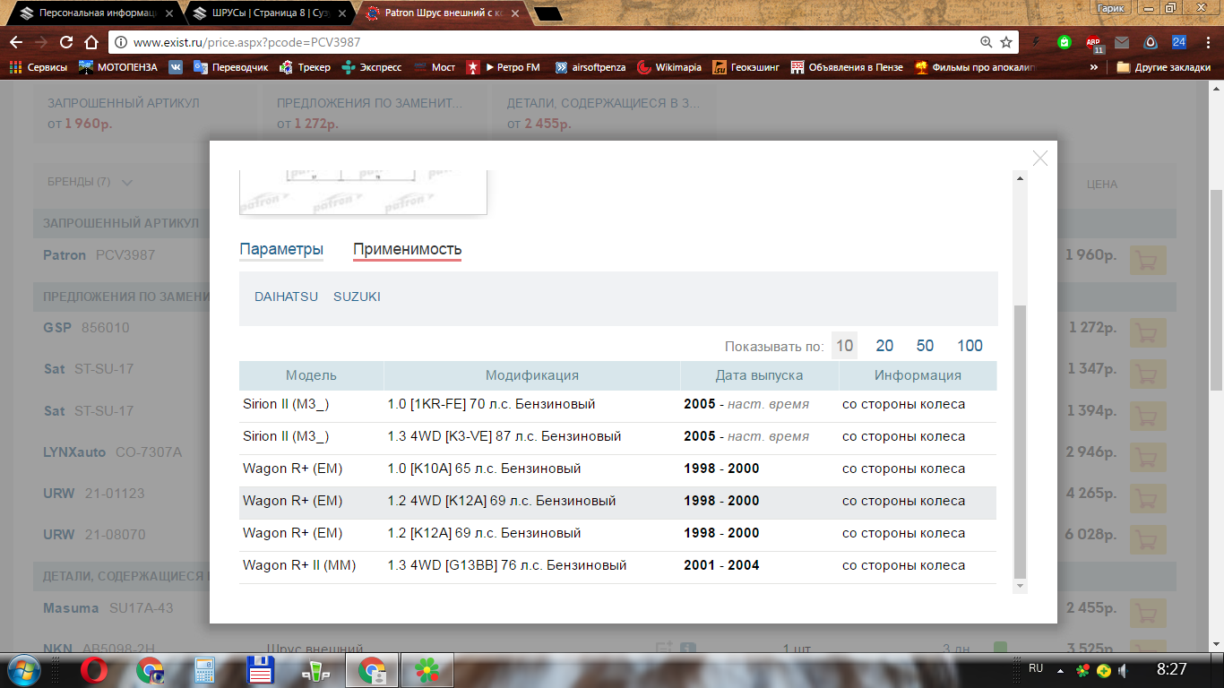

Испуганный байками о "не разборном ШРУСе" излазил весь отечественный и забугорный тырнет в поисках правой полуоси(привода) в сборе, наивно думая что он в б/у будет чем-то лучше моего, а тем временем знакомые знакомых искали на разборках Хабаровска.
Спустя 2 недели почти уже отчаявшись, я чудным образом, где-то на десятых страницах поиска гугола, натыкаюсь на ШРУС который пробивается в каталоге как применяемой деталью на моём авто o_O.
Вот этот зверь: Patron - PCV3987, Шрус внешний с кольцом "ABS".
Полно дешевых и дорогих аналогов.
В каком-нибудь официальном модном СТО такую операцию делать, скорее всего, не будут, а вот местный самоделкин и абортмастер дядя Женя в гараже взял и цинично спилил старый ШРУС болгаркой и насадил новый. Сказал что "сел как родной" ;).
Оказывается что в заводском исполнении ШРУС также насаживается на полуось и стопорится кольцом за одним исключением что в ШРУСе где внутренние шлицы для полуоси не сделали спил на конус для сжатия стопорного кольца. Я думаю японцы это сделали намеренно и в корыстных целях ))).
Так что:
- Пилите гранаты, Шура, пилите, они не золотые. :grin:
