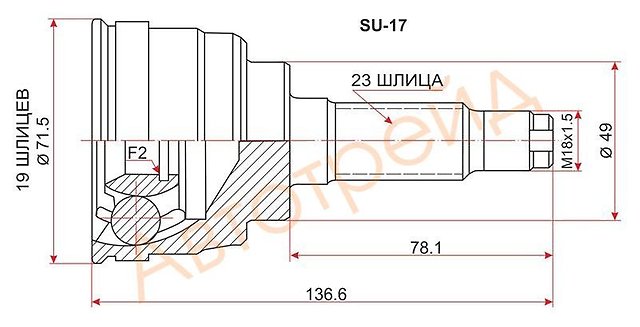

Умер левый внешний шрус, поиск случайно привел к SAT SU17
http://baza.drom.ru/krasnoyarsk/sel...i-wagon-r-solio-00-sat-su-17-g1613973220.html
Номера в каталоге производителя:
SU17, CO7307A, N2828124, 4410275H10, 2107025, 4410276G11, 2107027, SU24A43, 4410276G10, 4410275F20, 4410178F20, JCT0041A, 4410178F21, 4410175F20, 4410284G10, 2107028, 4410176G80, SU017A41, 2107053, SU017A43, GR39077037, ADK88912, ADK88913, 2107040N, 4410275H15
Для моделей:
  • Suzuki Alto Hustle, HA22S, HA23S, HA12S, HA12V, HA23V
  • Suzuki Alto, HA12V, HA23V, HA22S, HA12S, HA23S
  • Suzuki Kei, HN12S, HN22S, HN11S, HN21S
  • Suzuki Lapin, HE21S
  • Suzuki Solio
  • Suzuki Swift, HN12S, HN11S, HN22S, HT51S, HN21S
  • Suzuki Twin, EC22S
  • Suzuki Wagon R Plus, MA61S, MA63S, MC12S, MC11S, MC22S, MA64S, MA34S, MC21S, MB61S
  • Suzuki Wagon R Solio, MB61S, MA64S, MA63S, MA61S, MC21S, MC11S, MC12S, MC22S, MA34S
  • Suzuki Wagon R Wide, MC21S, MC11S, MC22S, MC12S, MA34S, MA63S, MA64S, MA61S, MB61S
Для двигателей: M13A
Подкупила не высокая цена 670р. и наличие в воскресенье. Встала без проблем по шлицам. Кольцо ABS переставил со старой гранаты. В комплекте новая гайка, пыльник, хомуты, смазка, стопорное кольцо на вал привода. А вот шайбы под ступичную гайку нет, а старая не лезет, т.к. маленькая(( пришлось так закрутить. Посмотрим как жить дальше будет.

Граната эта SAT SU17 говно, что и не удивительно. Пыльник дал течь ровно через год. А сама граната начала издавать звуки через полгода.

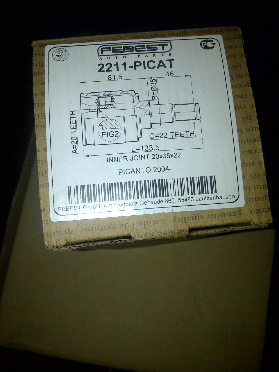

Всем привет ! внесу свои 5 копеек по приводам ,шрусАМ и переделке в передний привод . История такая переделываю венгра 2001г g13bb с полного на передний привод итог такой : коробка от балено на ней меняется крышка от родной и вилки с механизмом переключения делается доп скоба чтоб закрепить планку к которой кряпятся рубашки тросов кпп рычаг сцепления то же ставится от вагона. Левый привод остается без изменений на нем диаметр под сальник 35мм на балено помоему 40 но не суть сальник все равно новый ставить .Далее остается проблема правый привод я пока что поставил от вагона 99г мкпп к10а но он коротковат пришлось подложить шайбы под внешний шрус . В процессе подборов выяснилось : внешний шрус становится от матиза опять же с шайбами под шрус и под гайку так как вал со шлицами длиннее и проточкой вала под стопорное кольцо и шрус под кольцо абс внутренний тоже от матиза может подойти по шлицам точно подходит по длинне не знаю. Вопросы которые остались : на переднеприводной версии правый привод идет с подвесеным и пром валом или просто длинный вал ? Если у кого есть правый привод без шрус готов преобрести или напишите хотя бы его длинну . Есть на продажу остатки от полного привода : потороха от коробки ,угловой редуктор (он же раздатка ) карданы без муфты ( продана ) палка правого привода без шрус . есть куча всего от вагона 99г к10а мкпп левый руль. Кому интересно звоните пишите 89085035454 Дмитрий
василий 1971
29 Июнь 2019
Сузуки вагон R+ венгерка
Всем привет. Стал ребром вопрос замены приводов. Наружние поменял без особых проблем, хотя дороговато, а вот внутренние что то не найду нигде. В каталогах все время встречаются приводы в сборе за нереальные деньги. Кто сталкивался? Неужели внутренние шрусы отдельно не продаются?
попробуй от кио пиканто у меня подошол надо только кольцо под сальник точить размер не совпадают

Ой, мне кажется, намного проще сальник подобрать под размер - их каких только не делают![DOUBLEPOST=1562047081,1562046937][/DOUBLEPOST]Оба привода у венгра передние просто палки. По длине - могу что-то померить только под машиной, в снятом виде нету его.

я поставил на свой вагончик внутреннею гранату от кио пеканто всё подходит но диаметор под сальник каробки нет у сузуки он на 40 а у кио 35 просто точеш колечко у токаря и всё радуешся жизни[DOUBLEPOST=1562178942,1562178637][/DOUBLEPOST]цена вопроса от 1500 до 2500 рублей за комплект ну плюс сколько токарь возьмёт могу и номер шруца от кио дать кому нужно поменял неделю как пока всё супер
Номер в студию. Слева хрустит внешний, а внутренний на будущее пригодиться

вот номерок[DOUBLEPOST=1562403880,1562403743][/DOUBLEPOST]завтра попробую на трассе свой вагон с гранатой от кио по городу всё супер пока
Добрый день. Держу вагона , тоже нужна замена внутр. шрусов . Увидел у тебя интересную информацию, только хотел уточнить на Вагон Р WIDE подойдет шрус от пиканто ? И по кольцу его токарь прямо на холодную запрессовывал на гранату или так от руки можно колечко одеть будет свободный ход?

Подождите, друзья, а не проще ли поискать нестандартный сальник?! Держу пари, что за тысячелетнюю историю автомобиля, от какого-ни будь мерседеса или форда 1982 года найдутся сальники такого размера, что и колец точить не надо будет. Главное, чтобы направление вращения было правильное.
