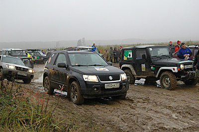

начнем с базовой комплектации. воспользуемся уже приводимой картинкой.
1. ни в коем случае не устанавливать всю ту мишуру которая активно продается всеми дилерами под видом силового обвеса. Все это отрывается при первом съезде с асфальта.
2. Установить защиту картера, раздатки, кпп без данных вещей в случае серьезных неровностей на грунте возможно повреждение данных девайсов. Толщина сталь не менее 3 мм с технологическими отверстиями отверстиями. Есть по-моему ЩИТ, и АНВИР делает 6500 с установкой, может что еще есть.

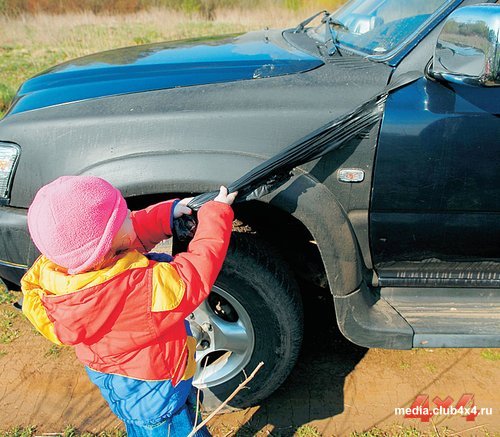

3. Подготовиться к расставанию (периодичепскому или постоянному) с пластмасской (как называется точно может кто уточнит) снизу бампера. У меня сейчас висит только половина, половину отовал в сугробе каком-то.

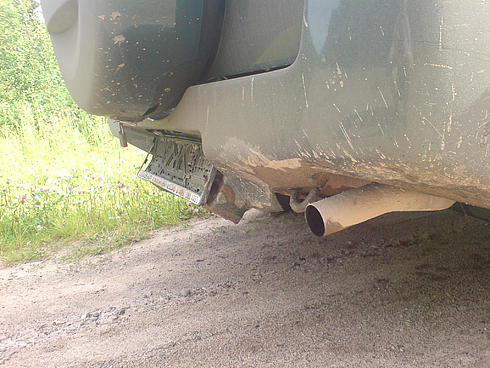

4. Прикрытить задний номер без рамки намертво к бамперу винтами с шайбой и гайками. При достаточном наличии морально-волевых качеств срезать этот ковш совсем или заменить бампер (на эскудо какой интересно?).
а то будет так:
5. на штатную машину должна встать резина 225/75/r16 что дает еще один дюйм к колесу и + 1,2см для клиренса. В итоге получим около 22 см.
6. Резину ставим чтобы сразу не испугать окружающих Discovery Cooper S/T дешево и для грязи подходит и не такая шумная как МТ. про диски 17 дюймов забываем навсегда.
Cooper Discoverer s/t 225/75/r16
резина хорошо ведет себя на асфальте и бездорожье. Из глиняной колеи выскакивает плохо.
реклама: Всесезонная разработка для автомобилей с колесной формулой 4x4. Ориентирована для езды по сухой по шоссейной дороге и мягкому грунту. Большое расстояние между блоками протектора и боковые грунтозацепы обеспечивают высокую проходимость по бездорожью. Мягкий состав резины и хаотичное чередование ширины блоков протектора значительно снижают уровень шума. Отверстия под шипы предполагают использование ее в зимний период. Состав резины сохраняет эластичность при низких температурах. Скоростной индекс S-180км/ч, для легких грузовиков N-140 км/ч и Q-160 км/ч.
7. Согласно книжечки по сервисному обслуживанию начинаем внимательно следить за состоянием фильтров, сходом-развалом и далее по тексту руководства "эксплуатация в тяжелых условиях"

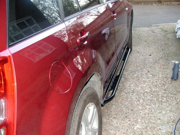

8. Совсем забыл сей полезный девайс. Выручал много раз.
СИЛОВЫЕ ПОРОГИ или есть еще рок-рейлз кому что больше подходит.
защищают двери и нижнюю кромку, крепятся к интегрированной раме и корпусу выдерживают все.

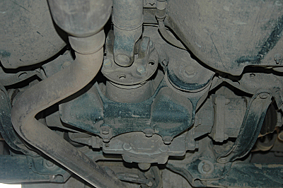

Ответ: NEW Grand Vitara "Подготовка к бездорожью"
с номером все понятно
а что с глушителем?
труба, имхо, тоже некисло торчит вниз
а что с глушителем?
с глушителем как раз никогда проблем не возникало, кроме обного места, где идет соединение труб. Там резинка слетает регулярно, что сразу слышно по появляющемуся гулу, надо может что придумать. Пока просто надеваю назад.

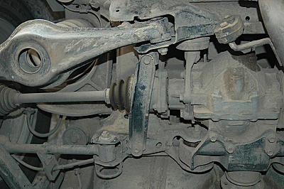

3д.Чтобы я добавил.
1. Защита двс должна быть немного длинней. Защищать низ радиатора (и радиатора кондиционера).

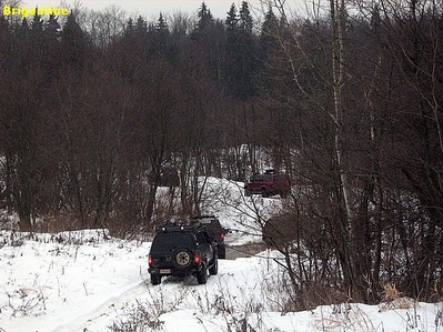

На посл.пок. при форсировании ручья (речки) неудачно ударился (провалился) мордой об камень.
(на фото 3д уже проехала, едет второй)

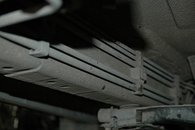

2. Нужна защита резонатора глушителя (посл часть). Кожух я давно болтами соединил т.к. точечная сварка разошлась, но порой хорошо задевает.
3. Остальное (днище) достаточно и штата, спрятано все нормально. Ну может если какието мега убойныне покатухи то лист по глушителю пустить. ну это уж совсем...

еще нужно подумать как модифицировать защиту катализатора (на фото маленькая в центре), хотя сама по себе она полностью выполняет свою функция, но при длительном перемещении по высокой сухой траве между защитой и катализатором может собираться трава, которая в дальнейшем долго тлеет и кумарит в машине.

А как под эти пороги подсунуть домкрат?
а в чем проблема? там квадрат идет вдоль края? ставите и поднимаете.
при использовании подкатного еще удобнее даже. А сзади можно поднять в центре. Тема здесь есть "точки поддомкрачивания"

3д.Чтобы я добавил.
с защитой полностью согласен но на сегодня такую никто не предлагает, надо будет заказать в АНВИРе на заказ.

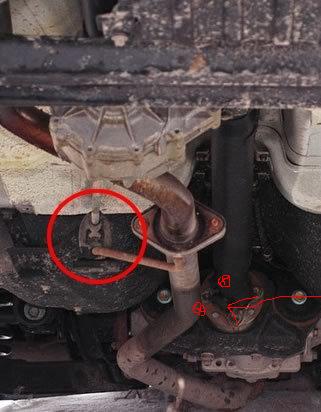

А я пытаясь заехать на очень крутой холмик повис на брюхе, погнул выхлопную трубу немогу понять в каком месте но когда на хорошик кочках раскачевает то труба достаёт до кардана примерно на изгибе около крепления на твоей фото видно и так блин нериятно гремит, первая поездка к мастерам не увенчалась успехом постукивает Рыдаю! Буду выравнивать!

и еще одна полезная вещь для бездорожья. Думаю любители рыбалки и охоты ее знают.
Жидкий чехол ЛЕКАР.надежная защита от царапин на кузове. Накладывая в 3-4 слоя кисточкой. Единственное ограничение температура высыхания должна быть больше +10.
немного из журнала 4х4
