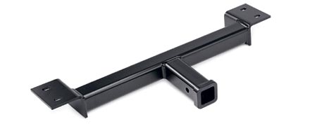

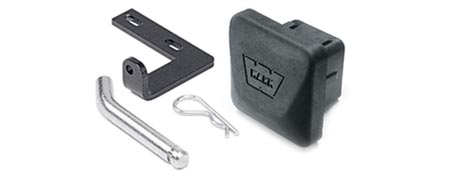

Быстросъемный установочный комплект для лебедки
С переди крепится балка (так называемый передний ресивер), в который вставляются переносные салазки с закрепленной на них лебедкой. Может быть закреплена также на задний фаркоп (в случае, если он американского образца). При этом способе лебедка быстро устанавливается на автомобиль в случае необходимости.
Быстросъемный установочный комплект для лебедки состоит из двух частей:
1. передний ресивер (устанавливается на автомобиль);
2. площадка для лебедки (на нее устанавливается лебедка). Такой тип крепления позволяет устанавливать лебедку, непосредственно, когда она потребуется.
К нему существуют всевозможные аксессуары, как то: заглушка, палец, шплинт.
По мателиалам сайта http://www.club4x4.ru/
Теперь самое интересное как это реализуется на НСГВ
На площадку или ресивер для площадки изготавливается и устанавливается переходник с двумя крюками. Далее, когда необходимо, переходник крюками цепляется за проушины на переднем подрамнике.
Не исключаю, что найдется место, куда прикрутить ресивер для площадки :)

Ответ: NEW Grand Vitara "Подготовка к бездорожью"
Всем хорошой такой комплект но есть ряд недостатков сводящих на нет все преимущества:
1. Проводку надо проводить так как же у стационарных лебедок.
2. Лебеда вместе с корзиной ну очнеь много весит, таскать ее в грязи сомнительтное удовольствие
3. Если ее не вешать ее надо возить в багажнике, с грязным тросом (а места занимает огого!!!)
4. Чуть больше усилие в работе под углом и квадрат выгнет.
5. Все равно врезать спереди и сзади усилитель с квадратом
6. после установки корзины с лебедой получаются мега огромные свесы, в том числе из за которых монтаж "по месту" уже можеть быть не возможен.

Ну и какие предложения?
Квадрат кстати навряд-ли выгнет, там же два квадрата один в другом. И вес лебедки для Витары какой? Тонны на 2500 наверное надо с синтетикой?
и если монтаж по месту невозможен, то можно назад оттянуть вначале машину.

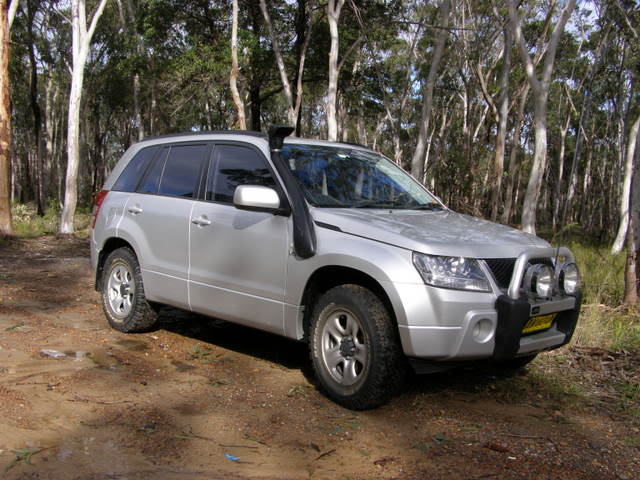

Может где-то обсуждалось, да не заметил, но хотелось бы узнать про преодаление бродов с точки зрения гидроизоляции агрегатов и салона. Штатной и нет. На прошлых выходных озадачился по причине подвоза соседа в отдаленный от цивилизации уголок с обязательным проездом через брод. После оного мокрый след был выше пластиковых накладок на дверях. В салоне все нормально. В мануалке написано, что-то типа "по ступицу колеса или выдох глушителя..." и глубже вроде нельзя. Получается, глубже нырнул. Так какие же глубины можно покорять на сим чуде технике без плачевных последствий? Объвления о гидроизоляции всего-что-угодно видел, а вот шноркелей я так понимаю еще нет...Чешу репу.
А вот шноркели то есть, но я думал и так хватит пугать добропорядочных нью-витароводов. :hilarious:
есть другая модеь с другим воздухозабором.

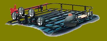

тогда уж и багажник вречатаем
Больше 50 кг с корзиной получится. Квадрат гнет на раз, поищи на паралельном форуме. это не выход, выход делать в бампере внутри постоянную площадку - НОРМАЛЬНО закрепленную, как на фотках с трансибирии.
КТО Силен в тех.английском перевидите. Это случаем не усиленное сцепление для Витары? Оказалось для старой
Красота - страшная сила! Не расползлись еще шноркели по просторам нашей необъятной...
Так серьезно, насколько нырять-то можно?
В тех.английском не особо, но после Рromta суть такая:
"Это устройство необходимо если вы имеете большие шины и увеличенную мощьность двигателя. И не нужна всем остальным. Необходима для сурового бездорожья" ну что-то типа того... И т.п. и т.д. Получается, самое как раз усиленное.
вот до края шноркеля и можно :D только с видимостью не знаю как надо выбирать воду попрозрачней, а то заблудится можно. У кого люк конечно полегче в этом смысле.

1. Защита двс должна быть немного длинней. Защищать низ радиатора (и радиатора кондиционера).
На посл.пок. при форсировании ручья (речки) неудачно ударился (провалился) мордой об камень.
(на фото 3д уже проехала, едет второй)
+1, Было дело, только с деревяшкой ввиде сучка меньше 1 см осталось до двух радиаторов, чтоб достать пришлось снимать защиту.

В ноябре 2007г. я стал cчастливым обладателем новенькой SGVN, уже обкатал авто прошёл ТО-0 и поехал на просторы Ленинградской области испытывать авто на лёгком бездорожье(не сильно раскисшие поля,лесные ледяные дорожки, не много покатался по не глубокому снегу). GV очень понравилась как сбалансированный. универсальный автомобиль.На мой взгляд нашей машине с раздаточной коробкой и блокировкой дифференциала не хватает хорошей А/Т резины размерностью 225/75 R16. В более серьёзных переделках нет смысла, дальше начинается спорт .Хочу сразу уточнить я не трофист я рыбак.
225/75 R16 так ставьте такая и так встанет без переделок
Добавлено через 49 секунд
4apa, силовые пороги под хайджек делал ?
под это тоже а то домкрат пока большой не нашел, а ход подвески увеличился колеса с земли штатный не отрывает
