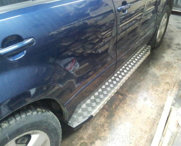

Думаю себе установить что-то типа такого

DePo181, главное - под силовик и колёса поменять, а то на фото штатный Бридж 687 смешно выглядит :D

Если ставить то усиленные , стандартные нет смысла. Это обычная декоративная блистючка

Подскажите, есть ли смысл ставить защитные дуги на задний и передний бамперы??
Можно ли за них уцепить хай-джеком?
Хай-джеком цеплять нельзя, и даже вредно, как для обвеса, так и для машины. Обвес этот декоративный, максимум что выдержит - парковка в сугроб или парковка по легкому касанию. Только городское использование, для бездорожья не пойдет однозначно.

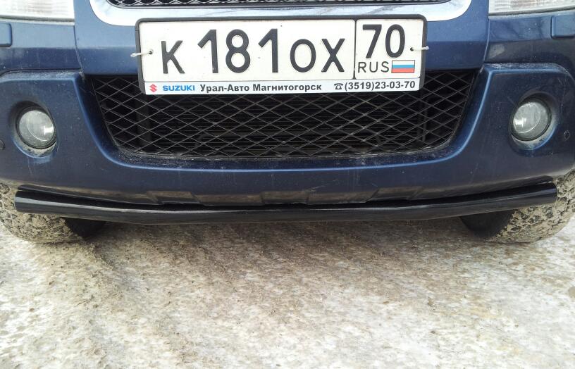

Если под такую дугу засунуть хай-джек, бампер не будет мешаться? У бампера же вылет больше...
DePo181
16 Ноябрь 2012
Томск
Suzuki Grand Vitara New

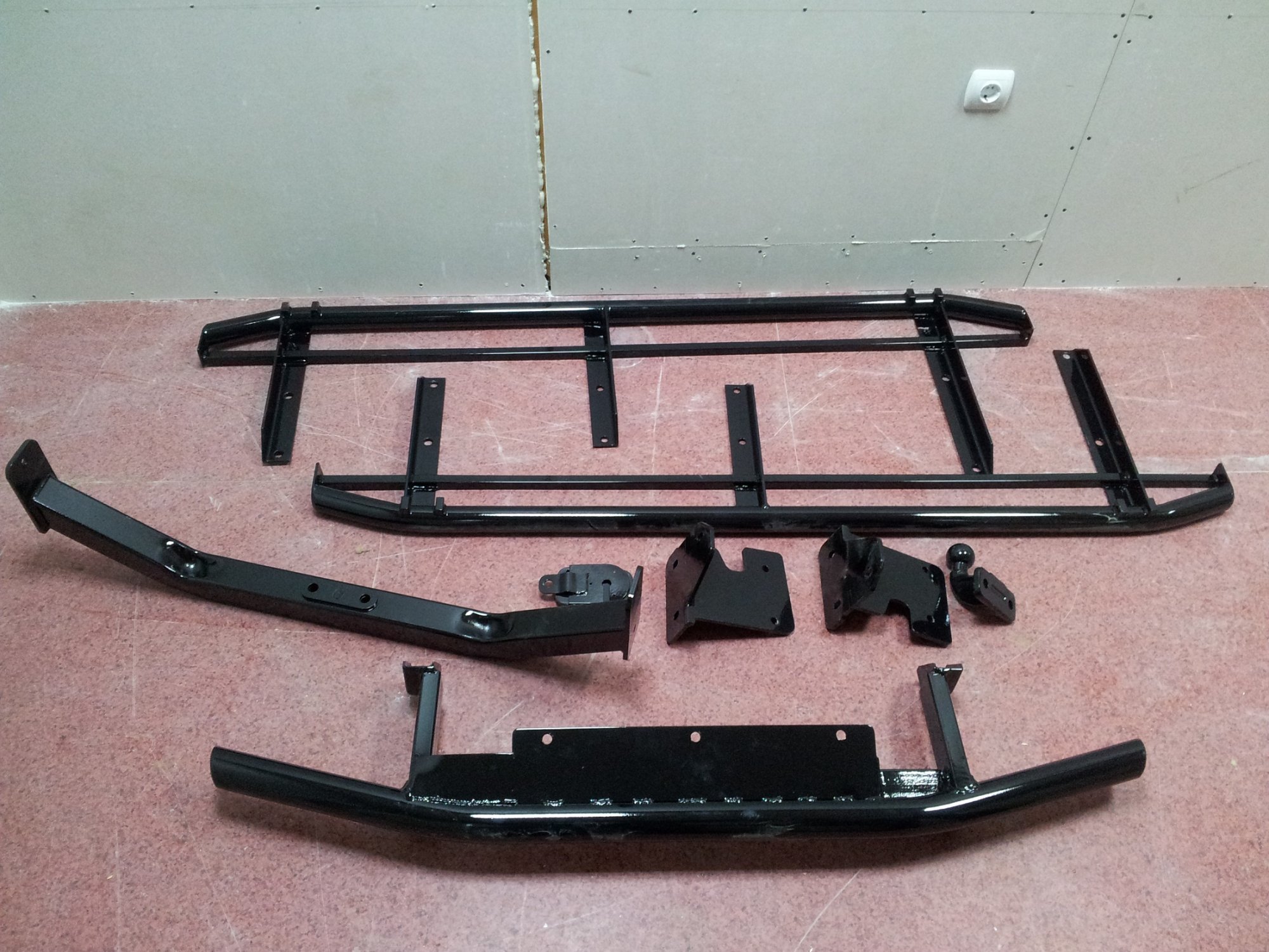

дуга больше выполняет роль отбойника и к ней приварен лист, который закрывает щель, через которую видно трубки радиатора. крепление дуги идёт к лонжеронам, поэтому при желании можно и за неё поддомкратить, но изначально такая цель не преследовалась.

Вот полный комплект

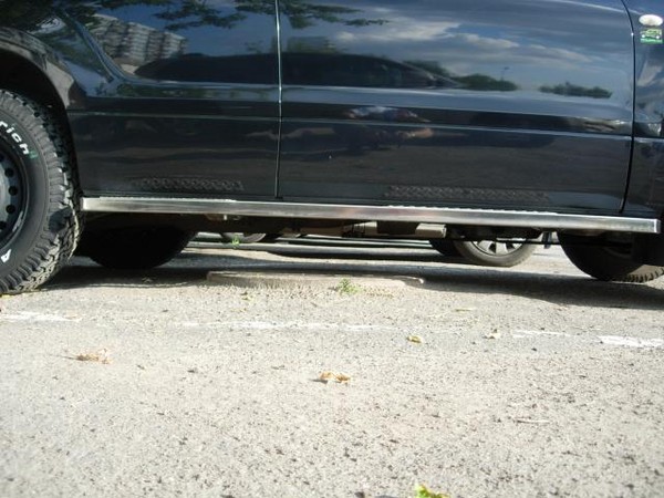

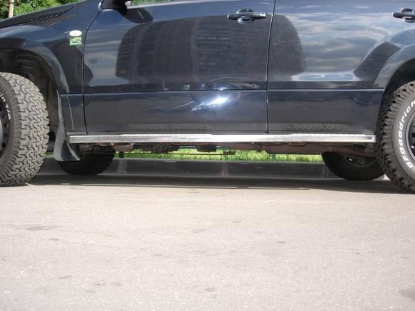

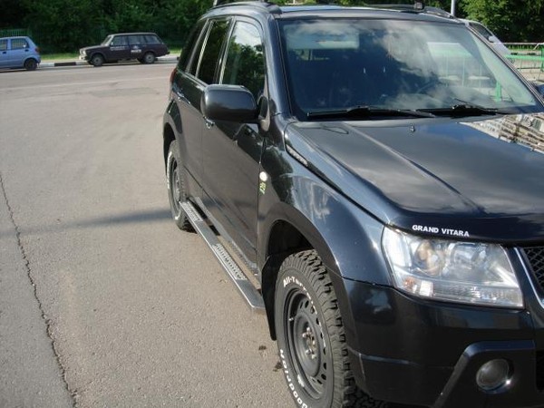

Не смог удержаться, хвастаюсь :)
Вот и сбылась очередная мечта идиота: у меня теперь силовые пороги :) Разработка их конструкции и изготовление затянулось аж с февраля месяца! Главная сложность - отсутствие полноценной рамы (лонжероны таки) и необходимость минимизировать потерю клиренса, т.к. на этой машине чувствуешь каждый потерянный/приобретенный сантиметр. Проектирование и изготовление проводилось одним из мастеров по силовому обвесу, моя роль была второстепенной, но тем не менее, их создание можно считать общим достижением. Также, вторым по сложности моментом было подобрать оптимальное сочитание вес/прочность, ну и вытекающий из этого третий - максимальная точность изготовления (реально, +-1мм). И вот, разрешите представить
На этом снимке видно, что пороги не внесли значительной лепты в потерю клиренса: магистраль глушителя, ну и конечно раздатка значительно ниже. Искревление порога на снимке - результат съемки "мыльницей" :) Колодец же, ессно вместе с люком, находится на приличном возвышении.
Пороги и крепежи сделаны из нержавейки, а это значит при меньшем весе прочность выше чем у обыной "сыромятной" стали и абсолютно никаких проблем и сейчас ни в перспективе с коррозией и вечным "подшаманиванием". ;) Пороги из обычной стали при регулярном использовании их по назначению требует ежегодной пескоструйки и перекраски.
Выдерживают подъем хай-джеком - проверенно.
Москвичам и областникам могу организовать такие же с установкой ;) (через личку)
