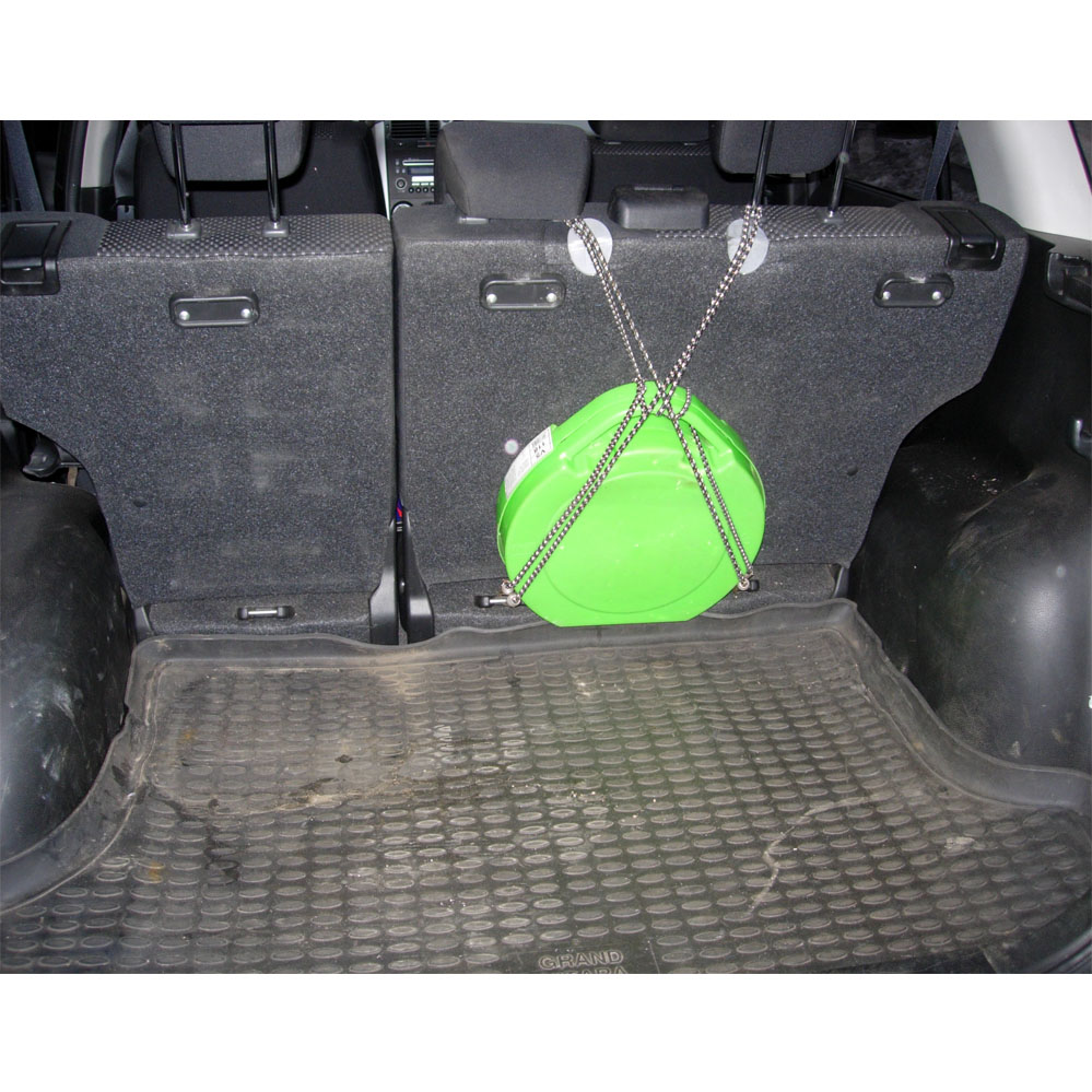

Место, кстати, занимают копейки. Смотря как разместить;)

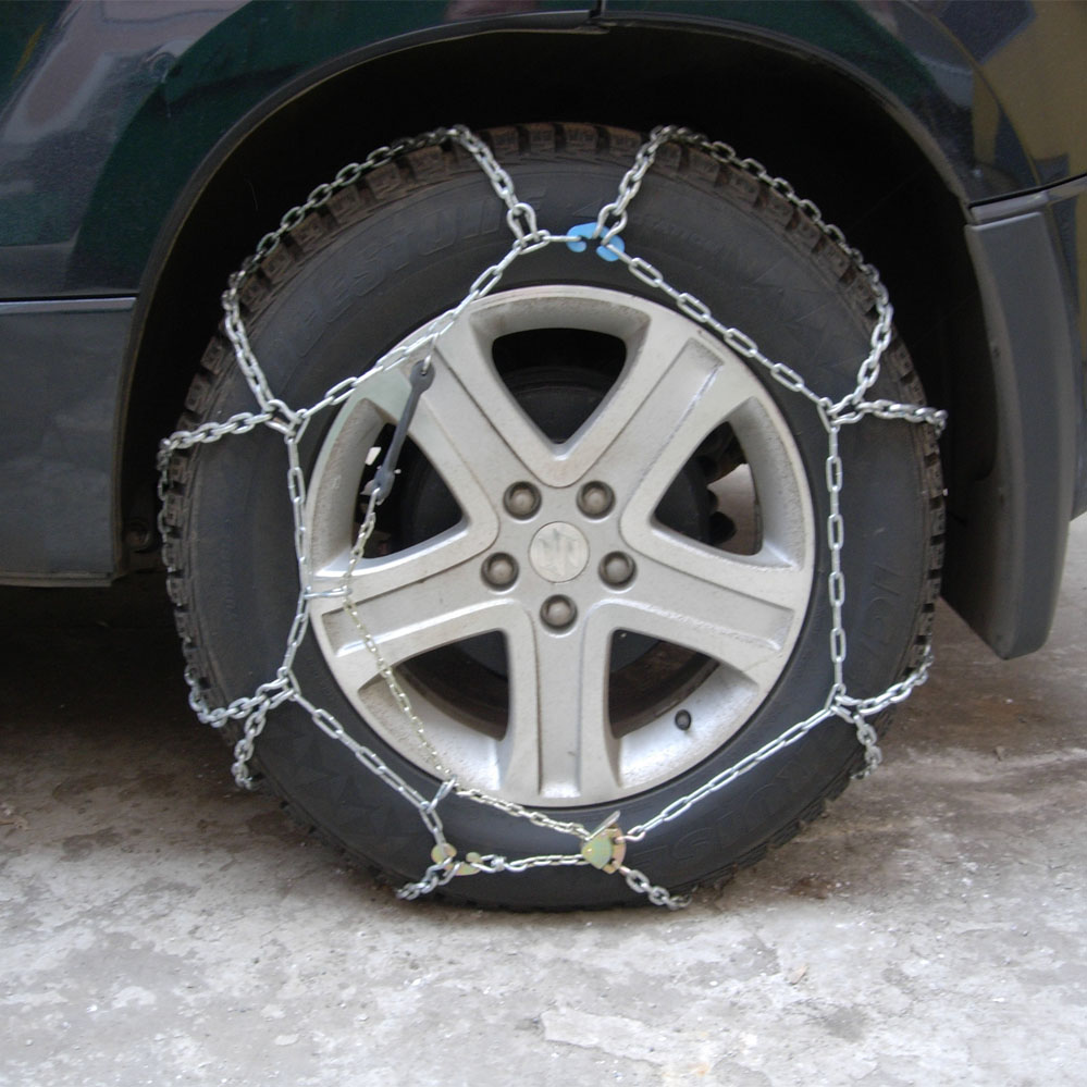

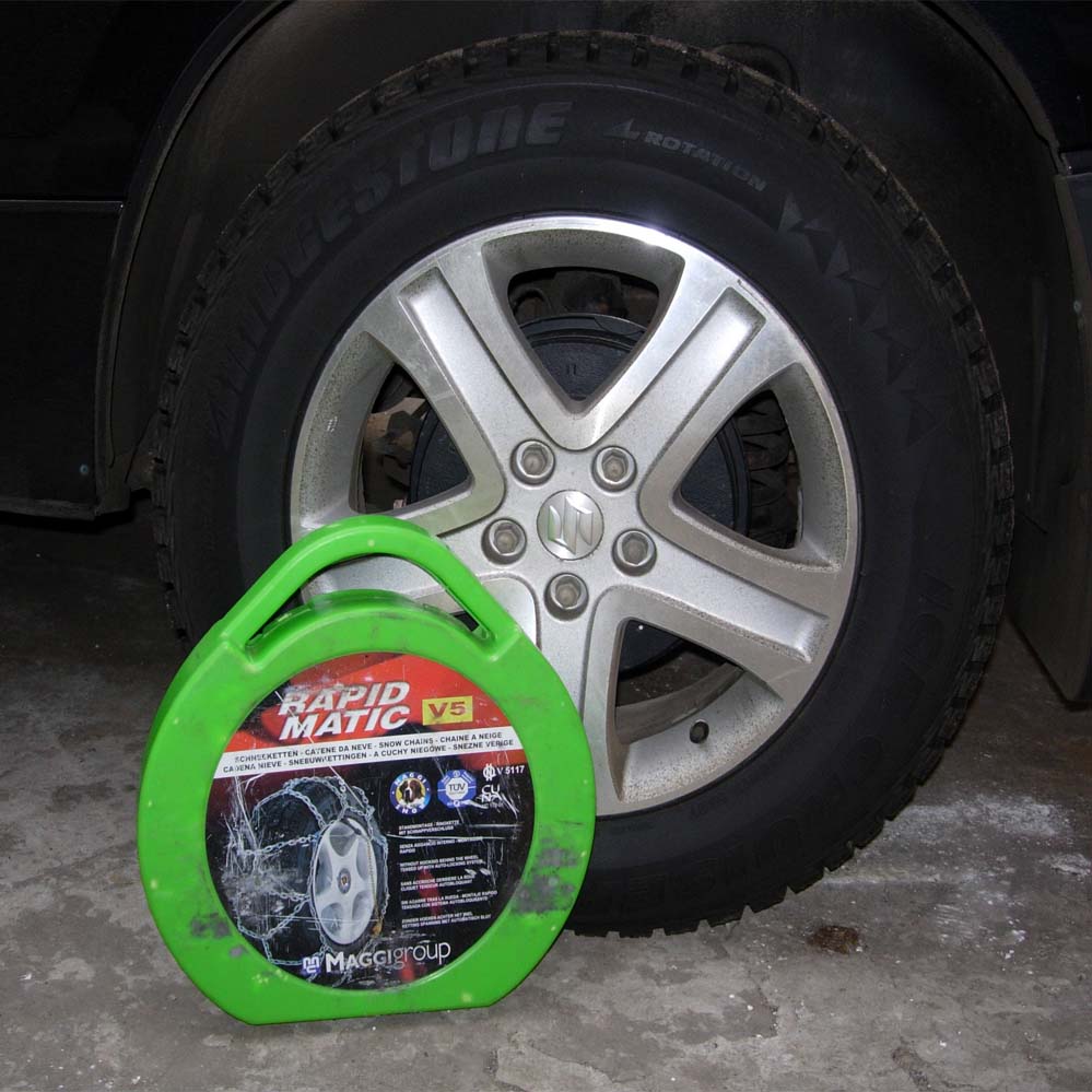

Вот про это я откровенно не знаю. В мануалке написано - одевать цепи только на задние колеса - я так и делал. Но если мыслить логически, ширина колеса 225 высота 65/17 или 70/16 + толщина звеньев добавляет около 15 мм на сторону. В итоге получаем около 255/80/17 или 255/85/16. В какой-то ветке про колеса обсуждали, но по-моему, такое колесо спереди цеплять будет.
Сфоткал на обеде, с "полей" увы не нашел. Кстати, одеты на колеса 235/65/17

Ну, если только назад, то ни из какой колеи не выбраться...Хотя поможет конечно, но эффект уже не тот, если бы на всех 4 колесах были бы.
Чего то вас брызговики жесткие - не для грязи.

Комплект цепей состоит всего из 2х шт. Такие-то вперед можно поставить, если себя контролировать и руль до упора не выворачивать. Существуют сотни видов цепей и их креплений. Есть и те, которые подойдут и на передние колеса. Посмотрите здесь:
http://shina-auto.ru/Chains/Index.ashx
Или в Яндексе вбейте "цепи противоскольжения" или "цепи на колеса".
Брызговики - "подарок" автосалона:D За прошлый год два раза собирал всю "мелочевку" и обращался по КАСКО в страховую. Сейчас с зади уже 3я пара стоит - первые две оторвал:D

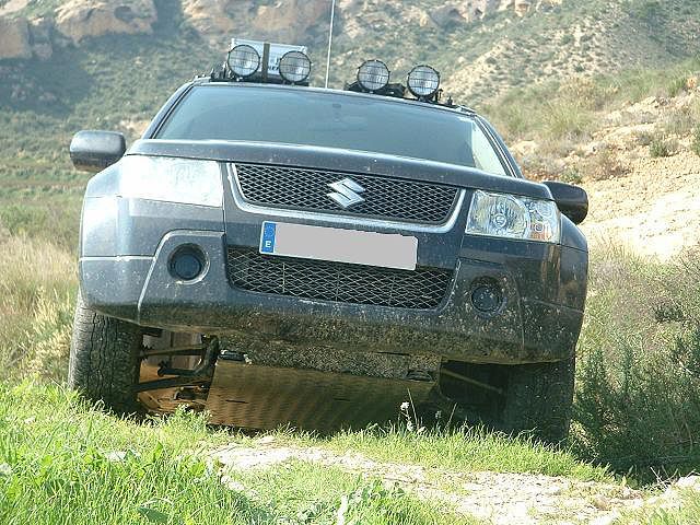

Будет торчать низ радиатора и трубки кондея. Резать её не надо, она и так снимается. А если снимать, то придется специальную защиту изготавливать, пример ниже.

Так, а себе ставили? Схемка с основными размерами есть?
Эта юбка, если я не ошибаюсь, для правильной аэродинамики + защита от чрезмерного загрязнения
подкапотного пространства,( как следствие) при езде в непогоду.
Да, похоже по фотке нижние углы бампера выходят практически параллельно земле, т.е. воздушный поток не будет "выдавливаться" из под двигателя.

Нет-нет, это не моя фотка!
А если по логике, если снимать "юбку", проще всего модифицировать защиту картера. Удлинять ее и усиливать переднюю часть. Но тогда самый ее носик должен куда-то жестко крепиться. Знать бы куда. На фотке, вроде, обычный полированный лист - работа ручками сделана. Вряд ли что-то сильно сложное?
