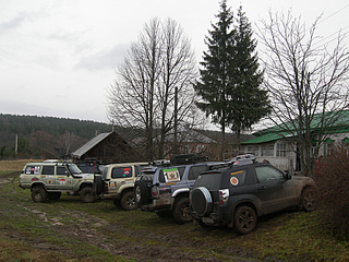

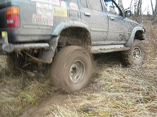

Вернулся из тульской области.
Ездил с "ленд крузер ру" на прокладку трассы для покатух.
Глина там кошмарная, тяжелая. Печи класть можно. Причем пофиг какой там протектор, сразу слики.
Здесь скорее играет роль отсутствие "якорей" под днищем, короткие свесы, сбалансированная легкость авто, крепкая подвеска, и конечно наличие лебедки))
Кстати, фары не зря установил, штатные забивает и ничего не видно.
Из неожиданных испытаний это колейность, причем обойти ее не представлялось возможным и приходилось ползти одной сторой в ломанной глубокой колее. И в отличии от 5д глушитель не сорвало.))
из потерь- 1 стуканувший двигатель и один сломанный мост.
передок сломался.
бобры помогают!
от Волги до Енисея моря, косогоры да степи...

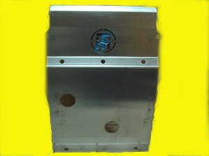

Что скажете про такую штуковину, может кто уже пользует?
