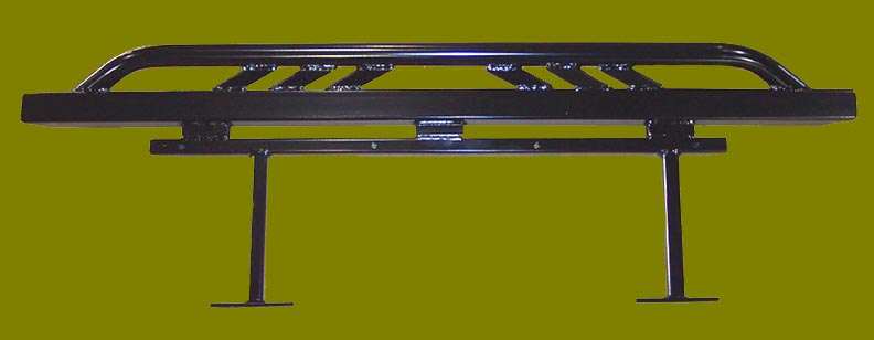

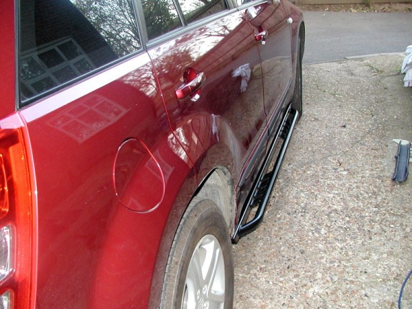

8. Совсем забыл сей полезный девайс. Выручал много раз.
СИЛОВЫЕ ПОРОГИ или есть еще рок-рейлз кому что больше подходит.
защищают двери и нижнюю кромку, крепятся к интегрированной раме и корпусу выдерживают все.
а это самодельное или есть уже гоовые ваиант у тюнеров?

Ответ: NEW Grand Vitara "Подготовка к бездорожью"
народ, а все же, какие отзывы про анвировую защиту? чет задумался поставить
Защиту чего?
Если имеешь в виду пороги, то отзывы хорошие, только дорого больно!
4ара, а подскажите где сей девайс приобрести???
У дилеров в СПб таких нетНе-не-не
И как всегда, Баксы-бакс цена вопроса!!!!
только в Москве в фирме АНВИР
цена в районе 20000 р.
