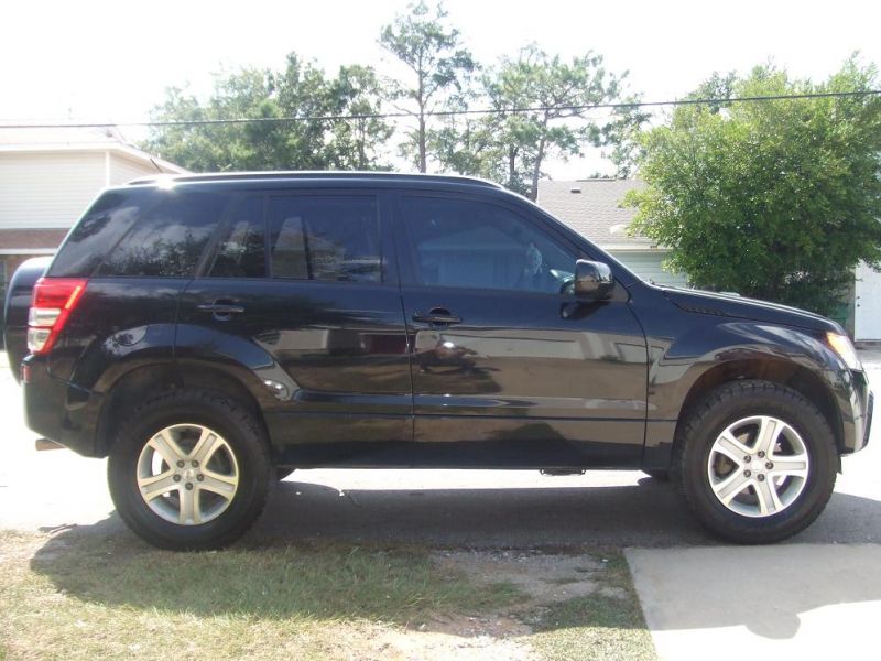

Добрый день. Прошу помощи
Прочитал на форуме, что на лифтованную Сузуки гранд витару встают шины размерности 235/70R17 на родные литые диски. К сожалению не смог найти фото Сузуки на таких шинах. Может кто сможет кинуть ссылку.
Очень хочется посмотреть на внешний вид. Буду очень признателен.

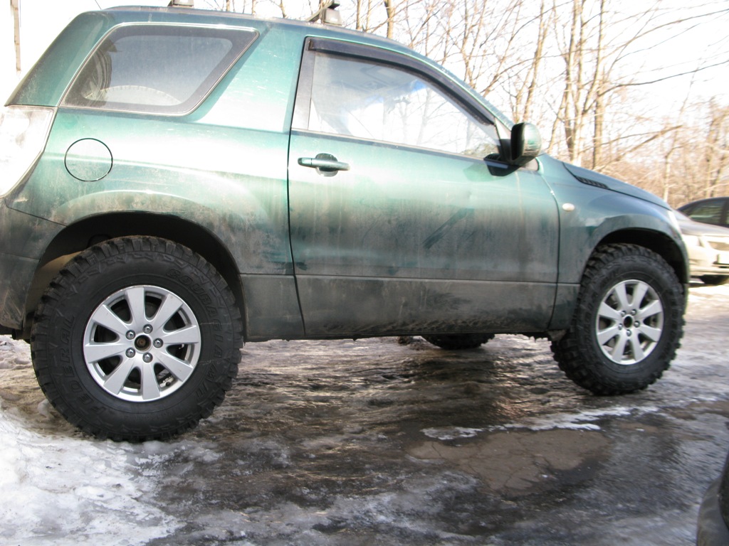

Suzuki Grand Vitara 3дв JLX-E. 2008г. Изрядно модернизирована )))

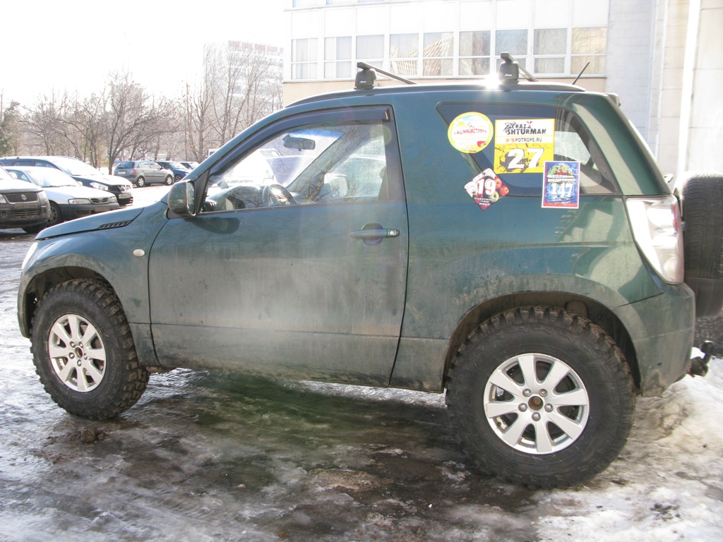

Ответ: NEW Grand Vitara "Подготовка к бездорожью"
клиренс 36 сантиметров

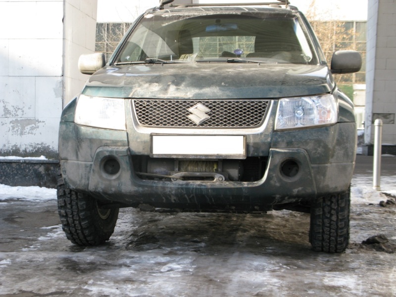

niggiu,
а лебедка какого производителя? вес? после установки передок не просел?
передние колеса при крайних положениях руля за арки не цепляют?
niggiu,
За арки ничего не цепляет ни при каких положениях руля , ни при вывешивании, ни при диагональных нагрузках..(вру , ранее порванные подкрылки , которые болтаются, иногда скребут, как только чуточку потеплеет заменю эту рвань. )

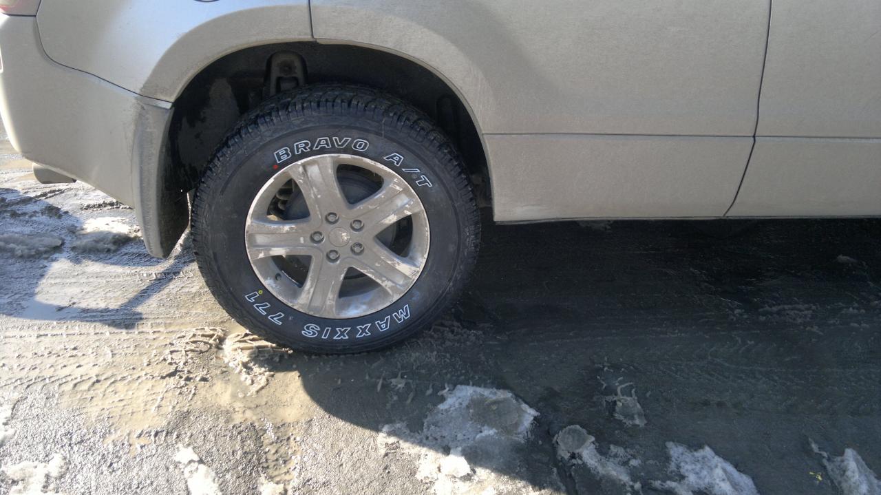

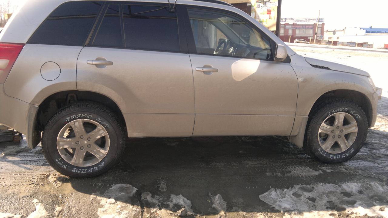

Сегодня поставил резину MAXXIS A/T 771 в размере 245/65/17 первые ощющения резина тише штатного бриджа по управляемости чуть хуже но это и понятно. А так пока доволе взял по 6400 за баллон.
у нас на 600 рублей дешевле такой же баллон. видимо сказывается близость с китаем
http://maxxis.kz/catalog/42
Алекс Чек
5 Февраль 2011
122
Челябинск
Витара 2007 2,0 л
Ну по ссылке размерность даже не та 245/65/17 эта по дороже да и брал не у диллера, диллер дал цену 6800 с учетом 5% скидки в честь акции 45 летия компании.

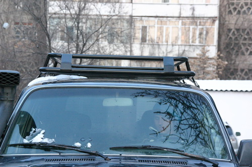

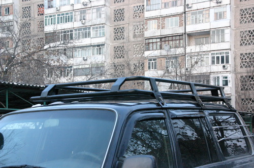

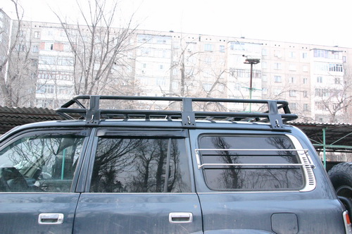

поругайте или похвалите вот такой вот багажник
цена изготовления с покраской нитро краской 6 тысяч рублей
полимерная краска + 1000 рублей
а на грант витаре ты к чему его крепить собрался?
Хм, как будешь на рейлинги устанавливать ?
Алекс Чек,
niggiu,
к рейлингам. креплениями аналогичными как на фото. только развернуть их, крепления, во внутрь. т.е. затягиваться болты будут со стороны крыши.
