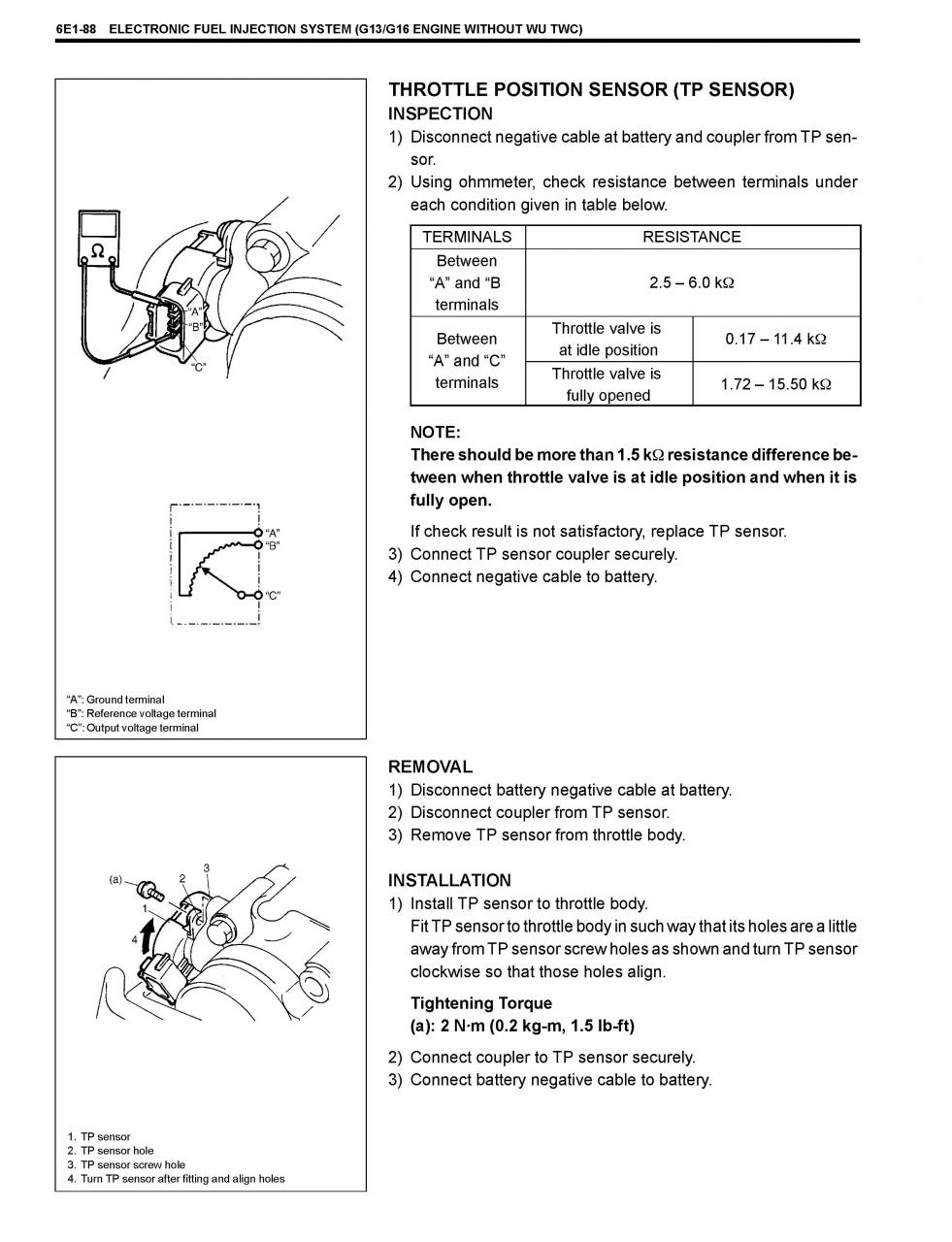

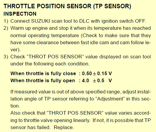

Кто нибудь пробовал мерить сопротивление на дпдз?
Обнаружил что при не большем открытии (1-2 мм) заслонки сопротивление между верхним и нижним контактом датчика падает а потом только начинает расти.
Как я думал оно должно равномерно повышаться, а тут какой то провал. И рывки какраз в этом положении кажется.
при закрытом положении у меня 0.464ком, при открытии на 1 мм 0.410ком, открытый 2.47.
тут писали ранее что там фасолеобразные дырки у меня круглые с мет вставками.
из инструкции понятно что сопротивление датчика может быть разным, поэтому наверно пропилю фасольные дырки натфилем чтоб уйти из зоны провала.

PaxanMoroz, На сколько мне помнится никаких провалов не должно быть, сопротивление меняется плавно.ИМХО просто сместив датчик проблема скорее всего не уйдет. Там еще что делать надо типа адаптации.
USHAS
14 Ноябрь 2006
245
Ответ: Проблемы с ДПДЗ или (и) РХХ, или ручками, поможите, плиз!
Выставляется напряжение.
Напряжение на датчике угла поворота дроссельной заслонки :
Полностью закрыта : 0,5в. +(-) 0,15в.
Полностью открыта: 4,0в. +(-) 0,15в.
Ты сам мерил или где прочитал, если сам то как, провода резал?
Добавлено через 3 минуты
Ну смотри, в мануале написан большой разброс сопротивлений, значит ком потом сам все обмазгует, если я поверну датчик то сопротивление уменьшится на 50-100 ом и все будет плавно. второй ответ не понял вот.
Уже пропилил, обнулил мозг, ошибка 12 :) , до этого говорила 21 (забыл подключить датчик).

Ответ: Проблемы с ДПДЗ или (и) РХХ, или ручками, помогите, плиз!
Напряжения взяты из сервисного мануала.
Провода можно иглами проткнуть и замерить цифровым мультиметром.
Измерять на прогретом двигателе !
мне наверно не прокатит этот вариант, там не было возможности регулировки, дырки круглые в притирку.
Комп там сам походу все подстраивает. ошибок не дает и сопротивление плавно возрастает, едет также.
Дерганья вроде стало меньше.

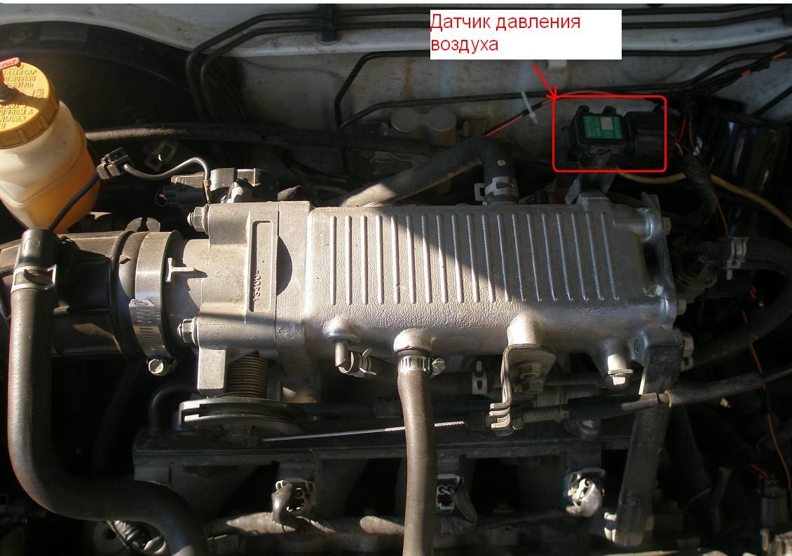

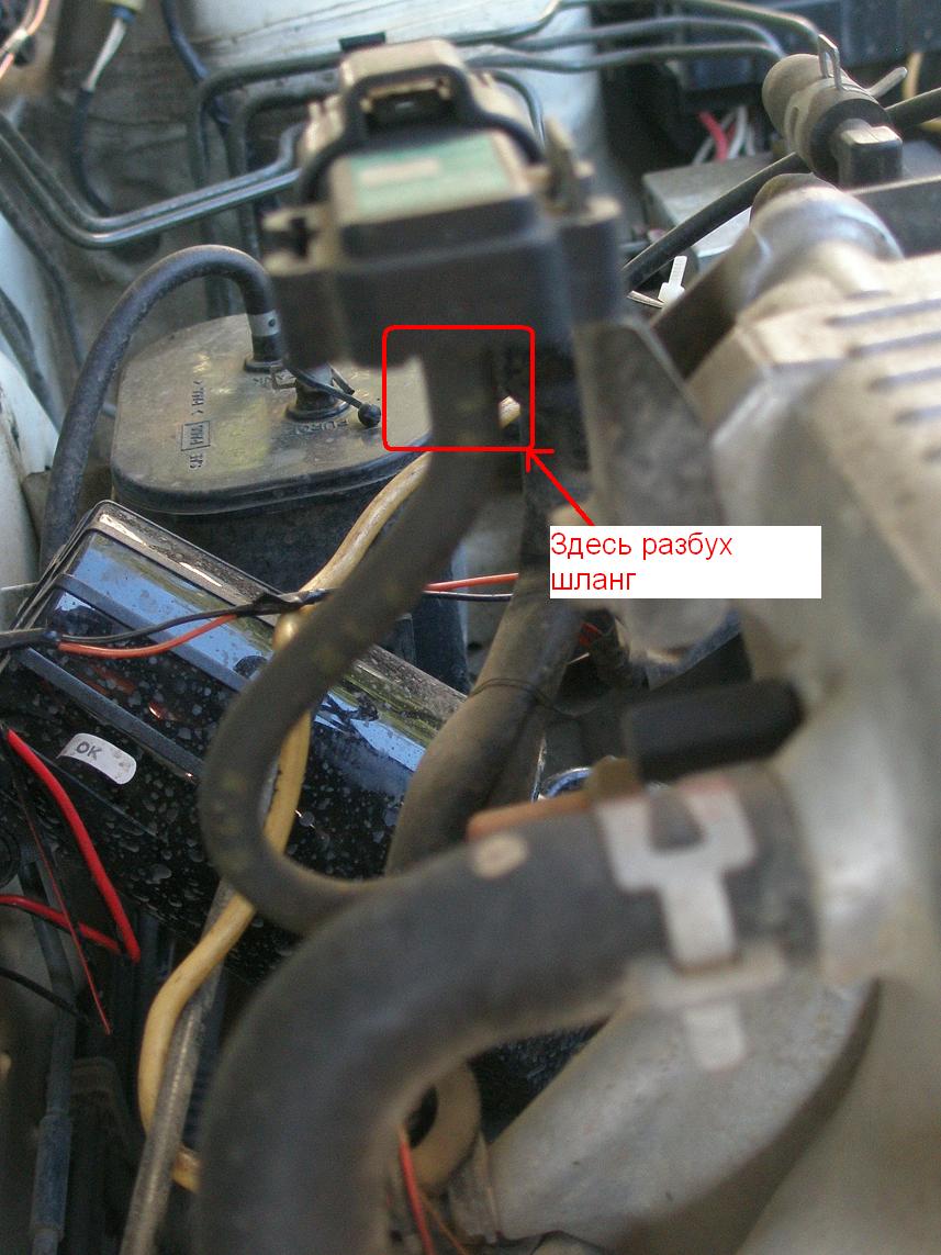

При прочтение форума о причине поиска почему плавают оброты на холостом ходу, проверил все дроссельную заслонку (клапан ХХ, датчик положение, затирание на трос аксселератора, заменил новую прокладку на дрос.заслонку), а так же систему абсорбера, что клапан точно закрывается до конца. Так это мне ни чего не помогло, те все устройства в норме, но причина так и осталась. Стал собирать данные при каких обстоятельствах это случается и заметил, что чаще при нажатии на педаль тормоза, вывод - что то где то ваккум не держит, сначало стал проверять все шланги подключенные к пускному коллектору. Нашел разбухший шланг на датчик разряжения давления (наверху такой с зеленной этикеткой), отрезал, плотно посадил, хомут еще не поставил. Так вот уже порядка 1000 км проехал, так больше и не плавали. Вот такое случилось.
Чот не совсем понял, что за датчик разряжения давления и какой к нему шланг разбух. Может на фотке покажешь? или ещё как?
Moshan
6 Июнь 2011
155
Магнитогорск
Suzuki SX4 New 2014 CVT
SUZUKI CULTUS CRESCENT WAGON GC21W G15A 2wd 1997
Фото датчика разряжения. По каталогу как "Датчик давления воздуха" 18590-50G10

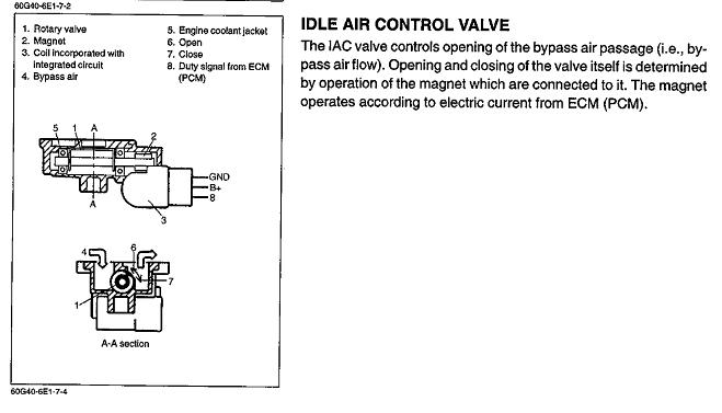

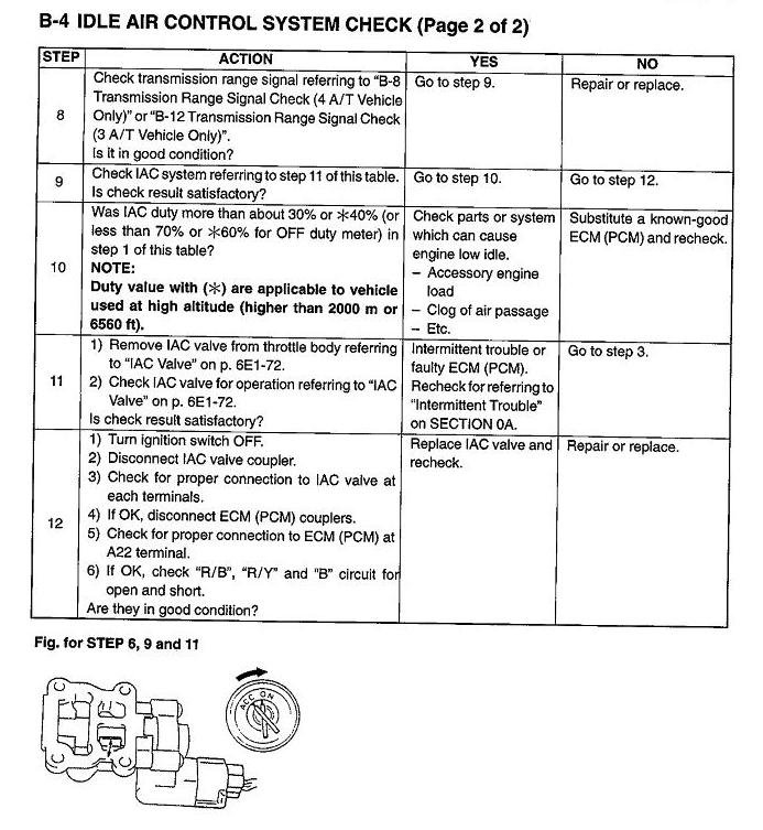

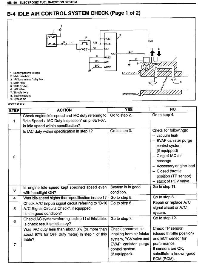

ВНИМАНИЕ! У Cultus другой регулятор холостого хода (18137-64G00), не как как у Baleno! И поэтому методика проверки другая, только по инструкции.
