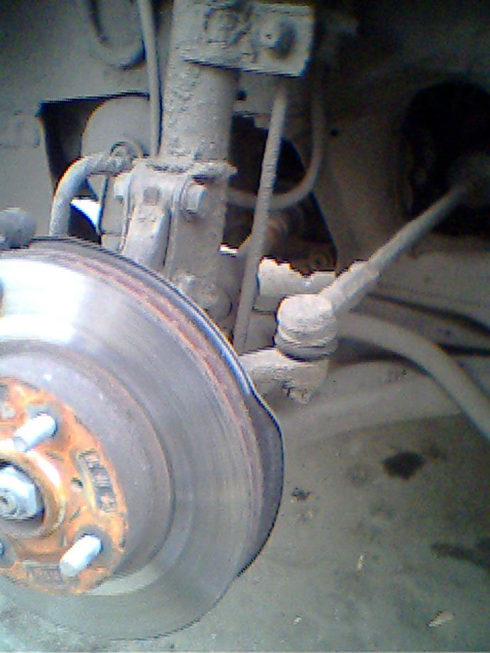

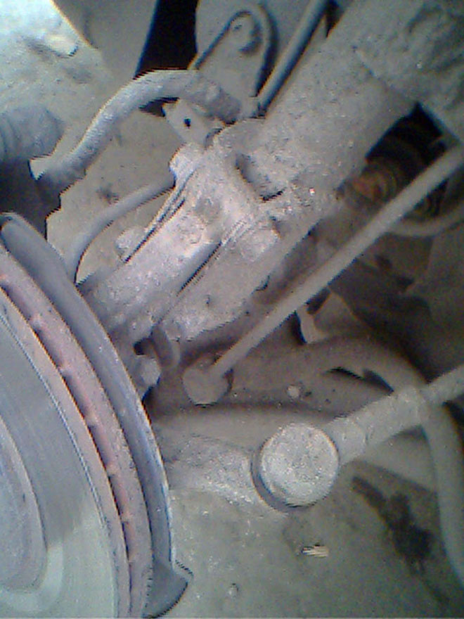

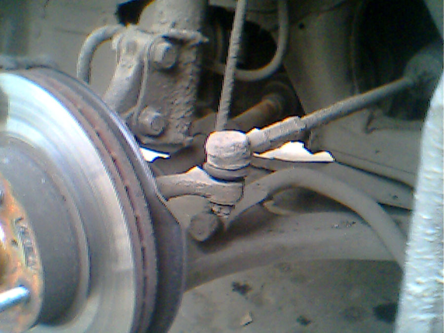

Замучил скрип. У меня только передняя ось скрепит. Я знаю, что проблема во втулках. Если их смазать то через некоторое время скрип снова появиться.
Мой вопрос вот в чем - Замена втулок может помочь, кто нибудь это делал? И второй вопрос - Кто нибудь смазывал втулки и где они вообще находяться, а если проще ЧТО НУЖНО СМАЗАТЬ И ЧЕМ. Есть несколько фоток.
  • 138.7 KB Просмотры: 870

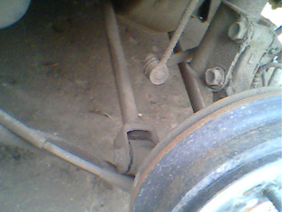

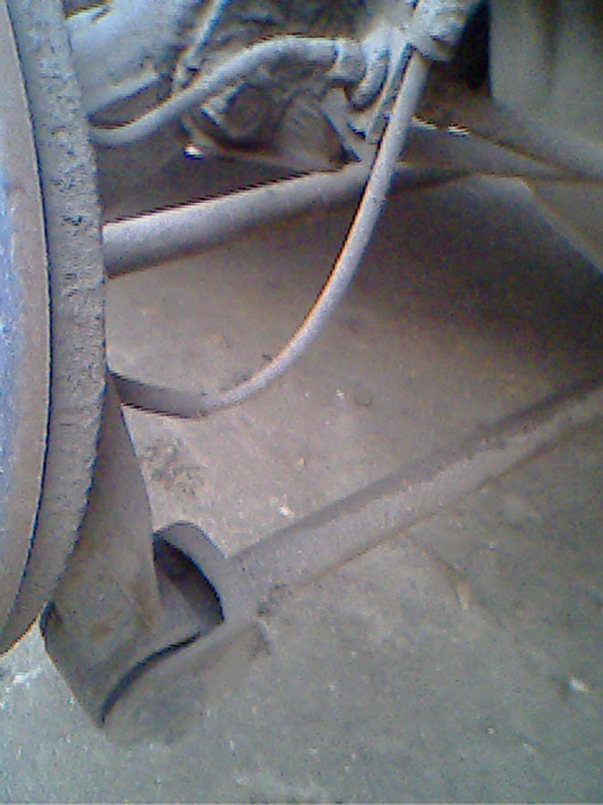

На этих фотках так скажем ВСЕ ЧТО Я СМОГ УВИДЕТЬ ПОД ПЕРЕДНИМИ КОЛЕСАМИ.
Вот еще 2 фотки, здесь уже ЗАДНИЕ КОЛЕСА.
  • 103.2 KB Просмотры: 911
  • 106.1 KB Просмотры: 878

Не на одной из фотографий нет тех резинок которые скрипят. Эти резинки находятся в тех местах, где стабилизатор поперечной устойчивости, крепится к кузову автомобиля (всего 4). Вариант сочетания силикона и графитки на мой взгляд оптимальный, но далеко не вечный.
