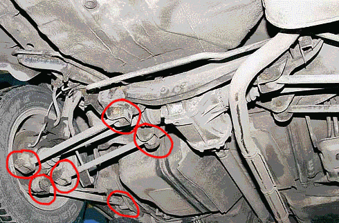

Народ, почти полностью пропали скрипы в задней подвеске!
Я в принципе где-то глубоко внутри своей души лелеял на это надежду, но все же был очень удивлен, к счастью приятно. О чем я... Ранее писал о своих скрипах, которые прояслялись на кочках, особенно при нагруженной машинке. Так вот, 3 дня назад хорошо промыл (сам) Крехером машину, в том числе и арки, и амортизаторы (сколько достать смог), после чего скрипов стало значительно меньше. А вчера сделал развал-схождение и... скрипы вообще почти в ноль ушли: слева бьло раньше очень сильно "скрипно", а теперь наоборот именно слева почти нет. Надеюсь это не минутное затишье. Каждое утро везу полную машину людей, поэтому изменения заметил сразу. Мастер на развале сказал (как и все прежде говорили), что это - болезнь Лиан, и скрипят чаще всего именно опоры стоек или сами амортики. Оказывается и развал-схождение влияет, а схождение у меня было сбито на 26 минут на каждом колесе (сзади). Хотя все же малость скрипы есть, но далеко не такие безумные, какие были - как на скрипке ездил.
Вот, попробуйте, может и вам поможет.
Добавлено через 4 минуты
ДА... вот посмотрел еще тут: http://www.suzuki-club.ru/forum/sho...ight=%EF%EE%EB%E8%F6%E5%E9%F1%EA%E8%F5&page=3
Там есть картинка:
Где обведенные сайлентблоки скрипят. Правыми двумя болтами мне и регулировали развал-схождение. Может просто там не затянуто было нормально, вот и скрипело под нагрузкой? Вполне возможно ведь.
