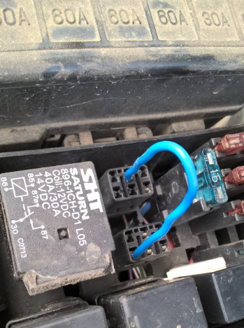

Часто спрашивают про самодиагностику, так как на СТО наши машинки не диагностируют, сканеров у них нет и кодов не знают. Сам тоже долго "рылся" на форумах. Вот сподобился поделиться найденным.
Итак, на первом фото - расположение "коробочки" с диагностическим разъемом. Он справой стороны, если стоять лицом к машине. Открываем крышку, внутри предохранители и два разъема - нас интересует нижний(если стоим со стороны колеса ). Делаем из скрепки скобку или берем кусок провода и замыкаем контакты, как на фото. Да, для чистоты эксперимента, сначала нужно снять клемму с аккумулятора, дабы обнулить комп. Это для того, чтобы стереть старые ошибки, если таковые имелись. После этого поездите пару дней в разных режимах. Итак, замкнули контакты, садимся в машину и включаем зажигание - начинает мигать "chek". Мигает он так: например, два раза подряд - пауза - еще три раза подряд, значит код ошибки - 23. А это значит - Датчик температуры воздуха на впуске (в воздушном фильтре)-заниженные показания датчика. Ну, а потом начинаем устранять проблемы в зависимости от кода неисправности.

Это Andi написал.Всё нормально и доходчиво.У меня начал загоратся на панели значок "Проверьте двигатель" - провёл самодиагностику как описано.А вот теперь вопрос из за которого и поднял эту тему.Что такое КОД - 47,ни где не нашел описание такого кода.Машина - Култус 1998 года, G16А, 4ВД, механика,вот такие пироги.
[DOUBLEPOST=1493725205,1493725090][/DOUBLEPOST]Фотки нет , расскажите , какой с каким пин перемкнуть У меня Сузуки Свифт 1997 1,3 моновпрыск
IBoH
15 Май 2015
Suzuki Baleno sedan 1998 1,6 2wd МКПП
там на первой странице ниже если читать, то найдете перезалитые фото
