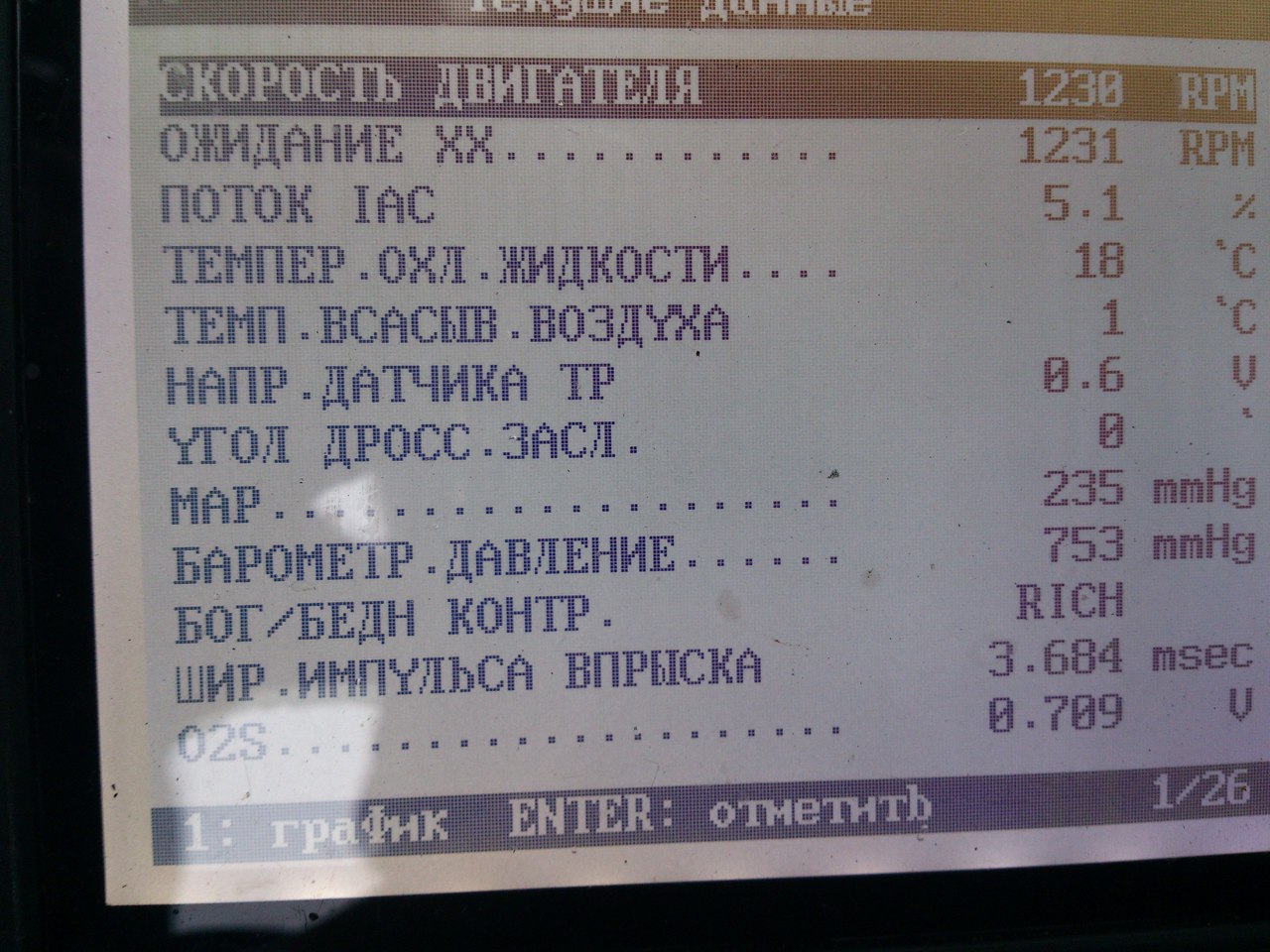

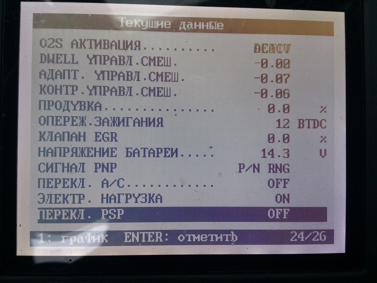

ради интереса сделал самодиагностику скрепкой, показал код 12, что меня несказанно обрадовало. Затем подключили ультраскан через другой разъем, который расположен под рулём сразу чуть ниже панели, скрывающей рулевую колонку и проводку. Там обычный OBD-шный разъём. Ошибок также не онабружилось, в том числе и в архиве мозгов. Завёл машину (она была холодной)
увидел следующее
Учитывая, что можно включить режим просмотра графика любого показателя, то вот собственно вопрос:
с какой частотой должны происходить изменения показаний лямбда зонда? Знаю что он может не выдавать ошибку и впринципе работать, но для оптимальной работы двигателя давать показания недостаточно часто. Собственно, озадачен тем чтобы знать что нормально а что нет перед новым подключением уже к прогретой машине. Проблем с движком нет, но если обнаружится что показания слишком редкие и замена лямбlы в таком случае даст возможность хоть чуууть-чууууть улучшить динамические и экономические характеристики мотора, тогда я буду готов разориться на зонд DENSO =))

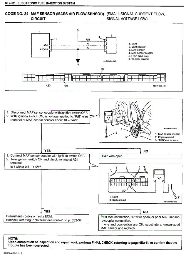

что значит код 34 на балено 1,8?
amigos
28 Июль 2008
3,094
561
Дубна Московская область
maroosia
22 Июль 2007
Присоединяюсь к предыдущей просьбе открыть источник информации по проверки кодов. Что за книжка?

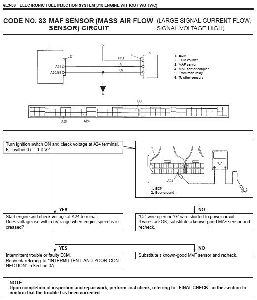

У меня 33 ошибка... Не смог найти расшифровку.
p.s. Suzuki Cultus Wagon 1.8 ABS j18a 2001

На англ. языке 99500_60G20_01E_V2.pdf там более подробно. Ошибка 33. Высокий уровень сигнала с датчика расхода воздуха. Это для двигателя 1,8л.
