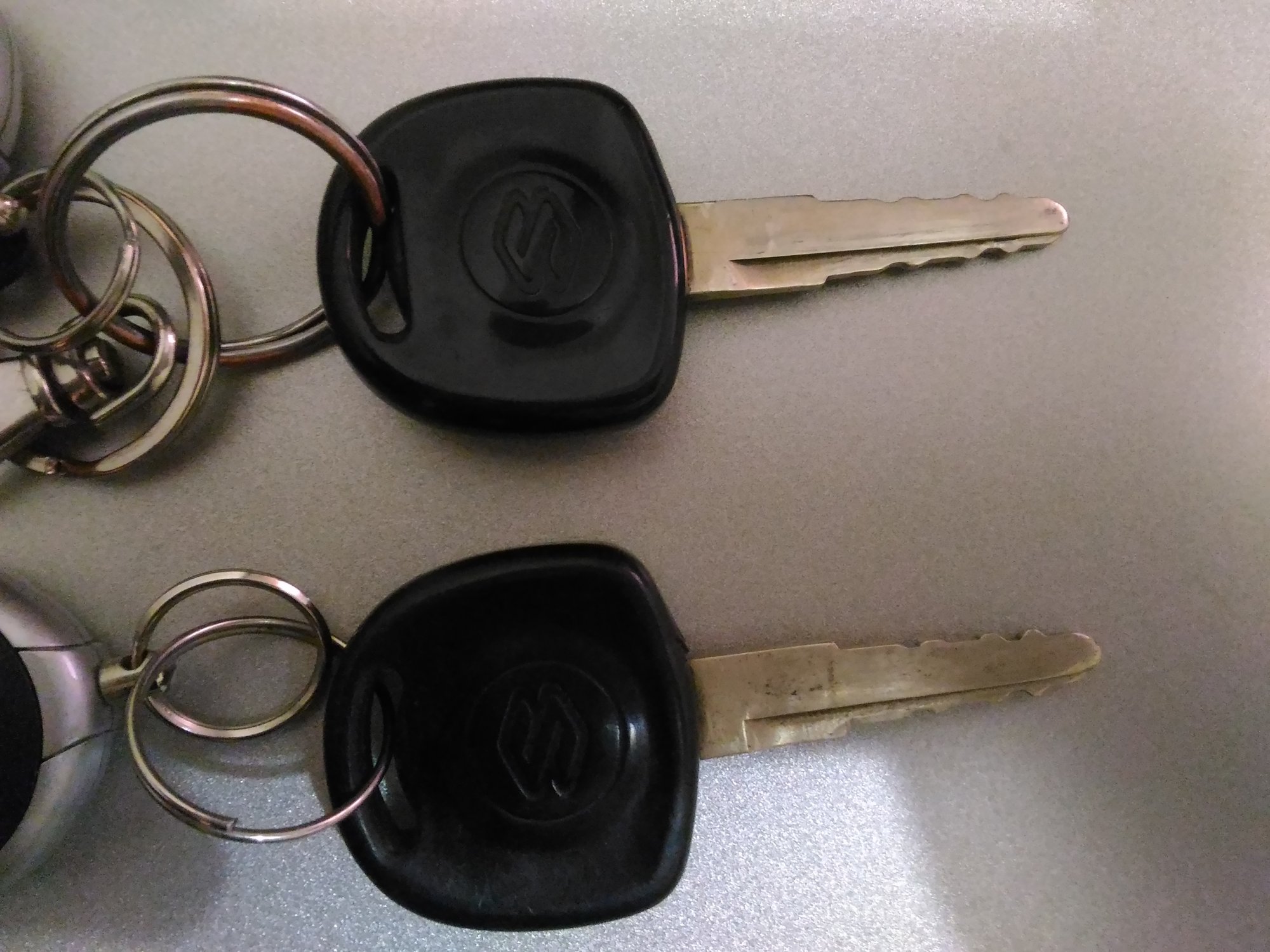

У меня изначально было и есть 2-а ключа без иммобилайзера, машина в тёплое время года заводится хорошо, таких глюков нет :( по вашему рассуждать то иммобилайзер работает только в зимний период :) По отключению иммобилайзера мне сказали на диагностики, якобы его не корректно вырезали и там есть глюк ну он на эксплуатацию авто не влияет, возможно шились мозги. В холодное время если с утра прогреть то она хорошо заведётся спустя 3-4 часа, возможно и через 5-6 часов. Как работает иммобилайзер я понятие не имею, но понимаю что он должен работать одинаково во все времена года.

2. Иммобилайзер не видет ключа. (Возможно поможет замена батарейки в ключе.)

Почему когда АКБ только с зарядки снимаю ИММО видит ключ, а через 1-3 часа уже не видит ключ?

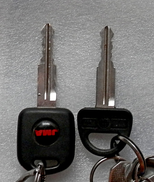

У меня такой ключ, он без батарейки....[DOUBLEPOST=1534922833][/DOUBLEPOST]Только что 10.30 ... брат снял акк с зарядки , поставил, не завелась … похоже уже и не в заряде дело (((

Не знаю, у меня ЭБУ с иммобилайзером работают вместе так, что если в ключе таблетки нет, то на пару секунд двигатель все-таки заводится от ключа. Потом глохнет. Не знаю, будет ли так же происходить при дохлом иммобилайзере. ЭБУ то другое.
