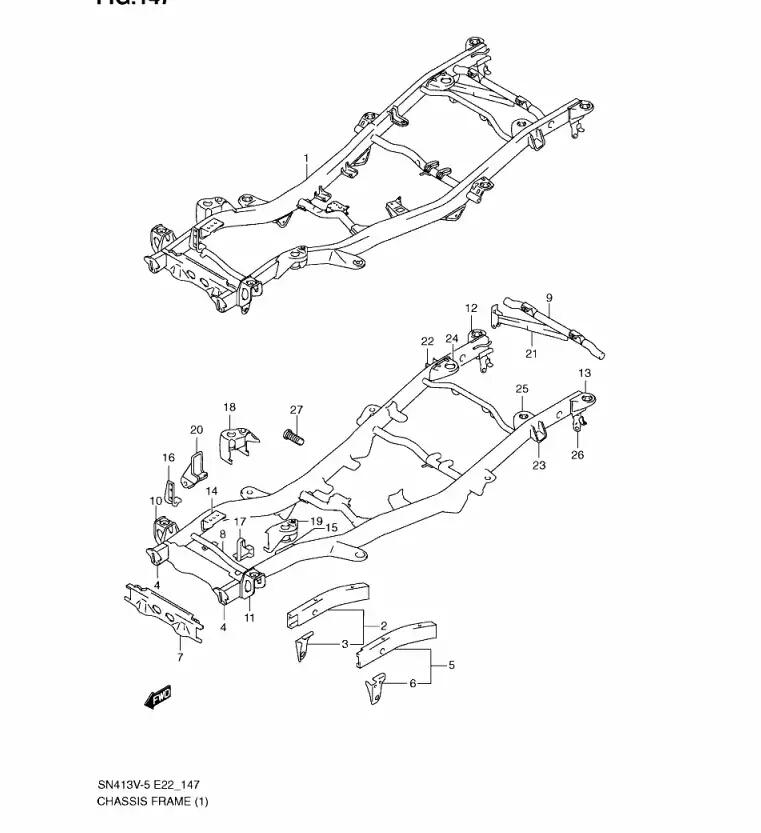

Здравствуйте. Фотографии в первом сообщении темы не загружаются :(. Может ли кто-нибудь проиллюстрировать разницу в креплениях нового и старого бампера? можно ли обойтись без колхоза при замене?

спасибо, как я поняла отличаются детали на раме. Это подтверждается и схемами. Деталь номер 4 выглядит по разному, то есть чтобы установить другой бампер без "колхоза" нужно так же менять эту деталь:
greyjerk
14 Август 2011
Апатиты
Suzuki Jimny МКПП 2013; Daewoo Matiz 1.0 Best 2010 МКПП (жены)
Посмотреть вложение 83349 Посмотреть вложение 83350
Да.

Как думаете?
Самый новый бампер, возможно, установить на машину 08 года без резки передней части рамы?
Я правильно понял, что эта часть чуть длиннее на машине 08 года;
