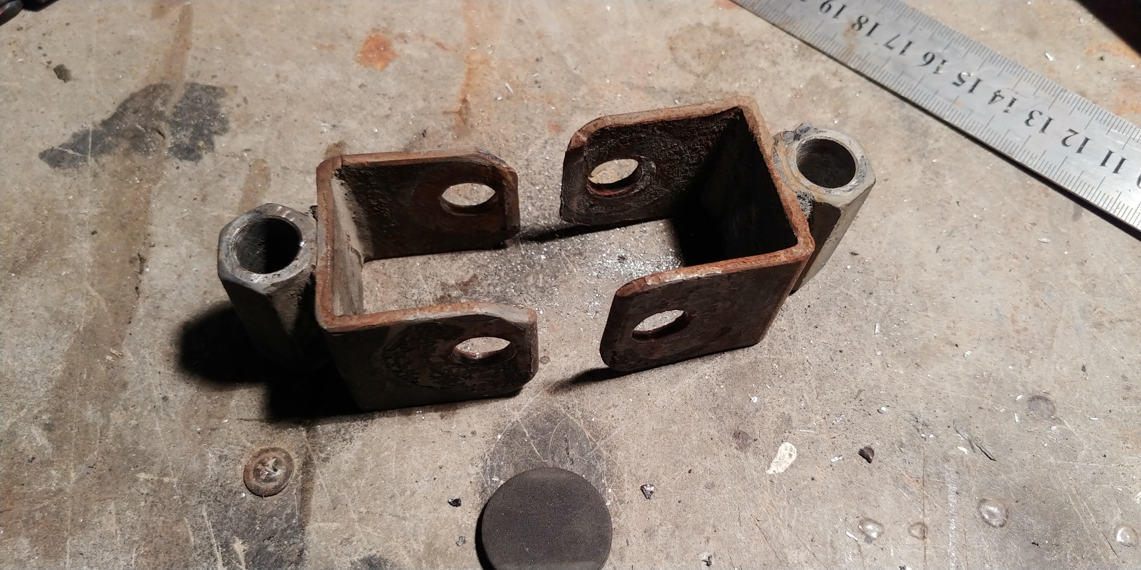

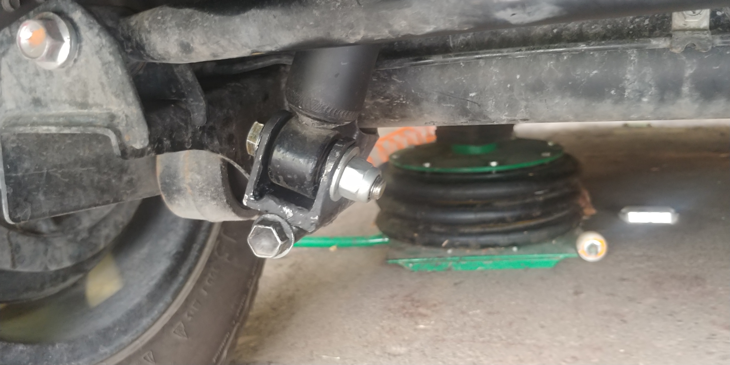

так же обязательно ставитьс проставками - удлинитель амортизатора ( в моем варианте остались штатные амортизаторы), чтобы избежать пробоя. в итоге - все прекрасно, никаких проблем
длинна удлинителя амотритизатора. с проставкой 35мм удлиняется шток на 45мм (см тригонометрию.)
я делал дважды, первый вариант на скорую руку. второй вариант эстетичнее. .
один комплект где то валяется в гараже, ждет металлолом, могу отдать, отправить почтой, кому надо ) почтовые расходы сверху)

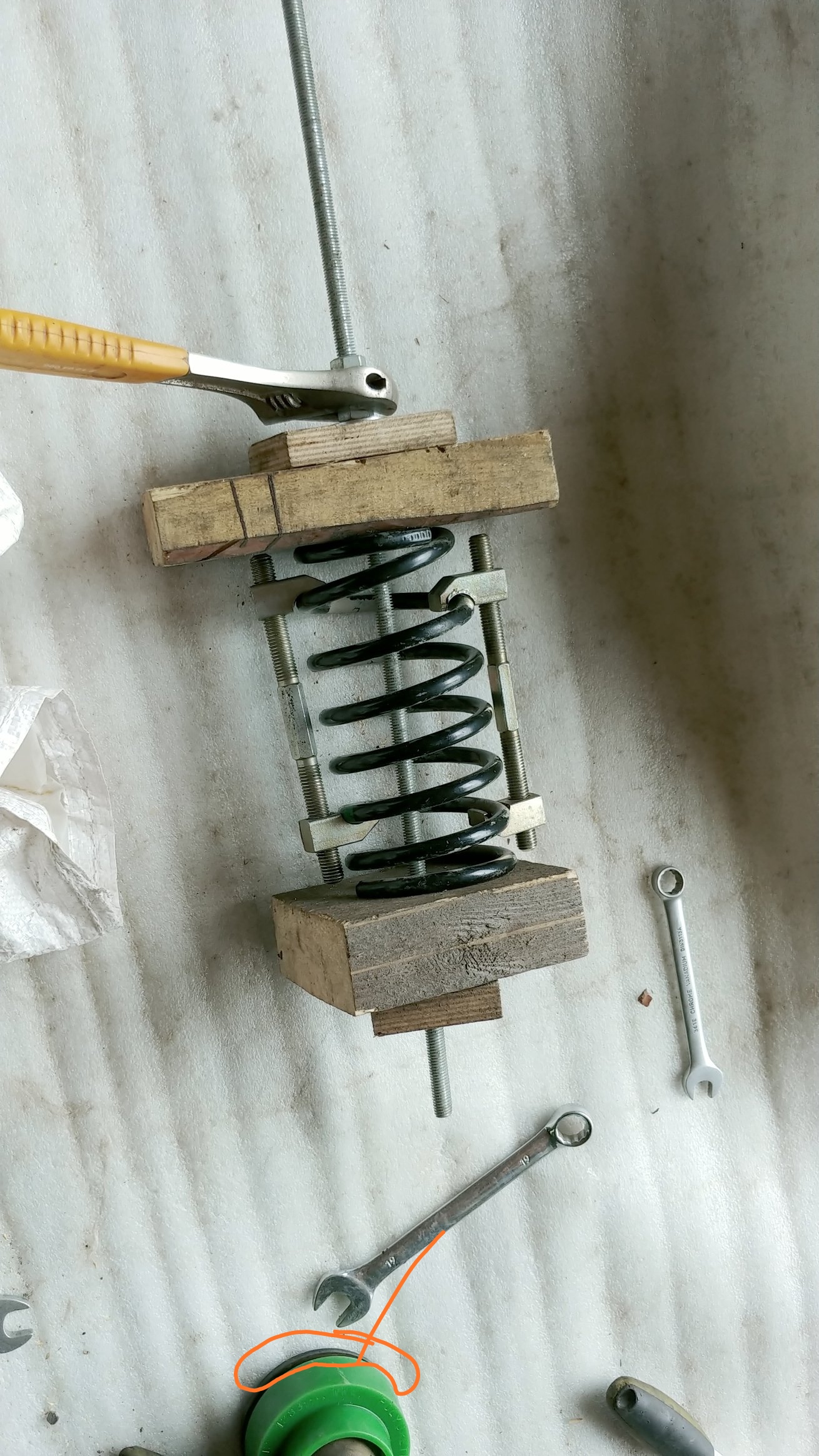

Сегодня жене на джимнике менял колёсы на зимние.Давно лежал комплект полиуритановых проставок 30мм.Новосибирских зеленых.Решил заодно воткнуть,так как авто на просевших пружинках смотрелся явно уныло.
Сзади,снял колесо,вторым домкратом поднял мост,открутил снизу аморт,стянул стяжками и так сжатую пружину,опустил мост,вынул пружину,выкинул родную проставку воткнул новую,поднял мост снял стяжки,опустил мост повесил колесо.Вторую аналогично.
