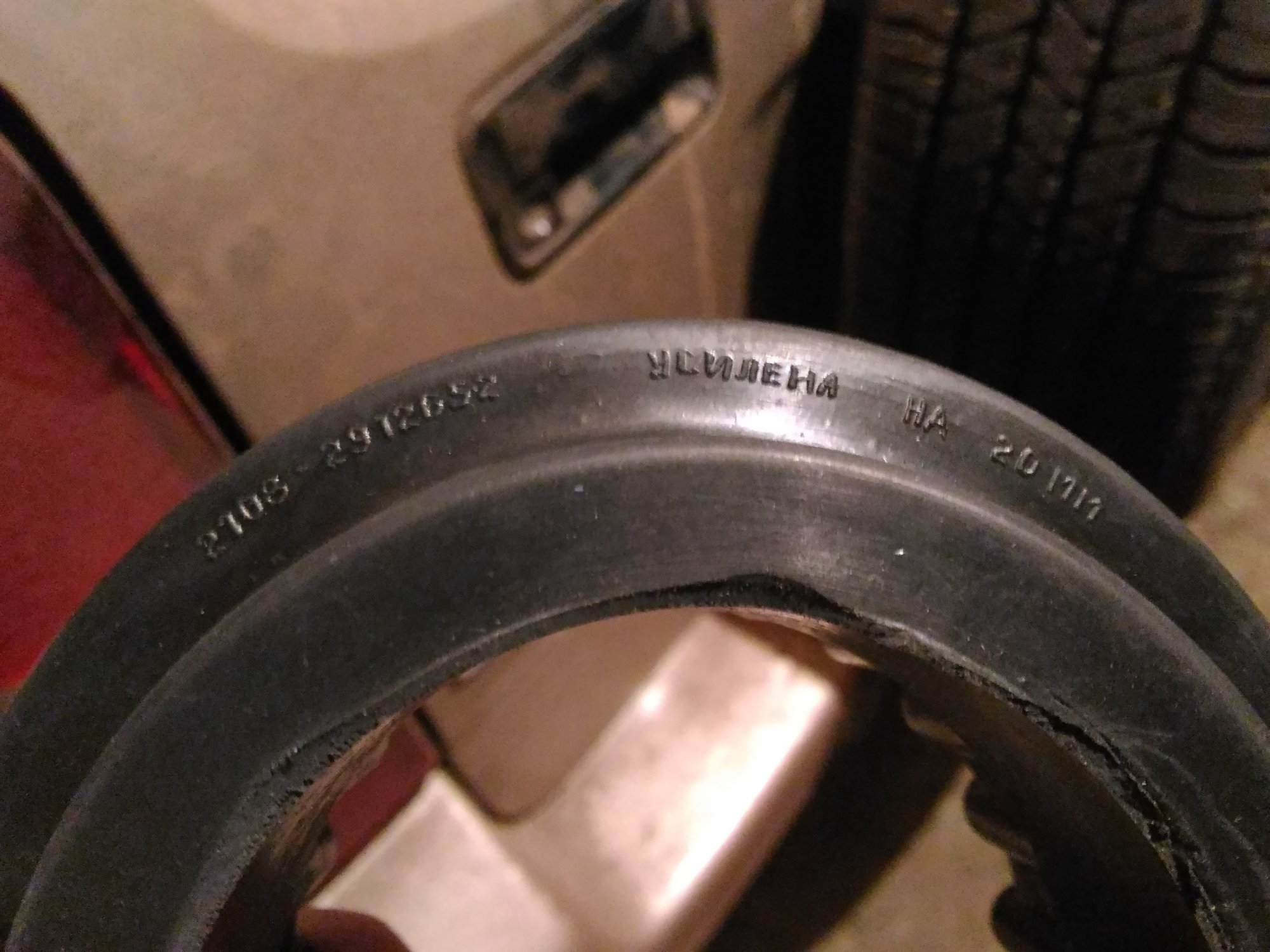

усиленные задние проставки для 2108, вроде так. стоят в районе 200 рублей. дорабатываются по месту болгаркой или наждаком, середка чуть в пружину не залазит.

Купил такие проставки по 90 р. за штуку (номер на фото), смущает ступенька под виток, так как на родной прокладке ступеньки не помню.

Какой высоты?
Разглядел, общая высота 50мм, за счёт захода витка даёт подъём на 35мм.
Бортик подрезать по диаметру пружины. Весь не срезать, иначе пружина слетит.
Kpp
1 Октябрь 2008
395
Jimny 2007 АКПП M13A
Высота нижнего бортика - 3, верхнего - 5, с учетом сжатия, проставка должна дать прирост в 2 см., на ней так и написано.

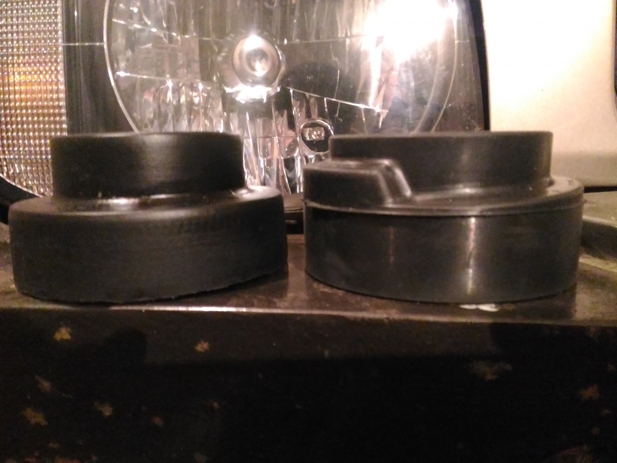

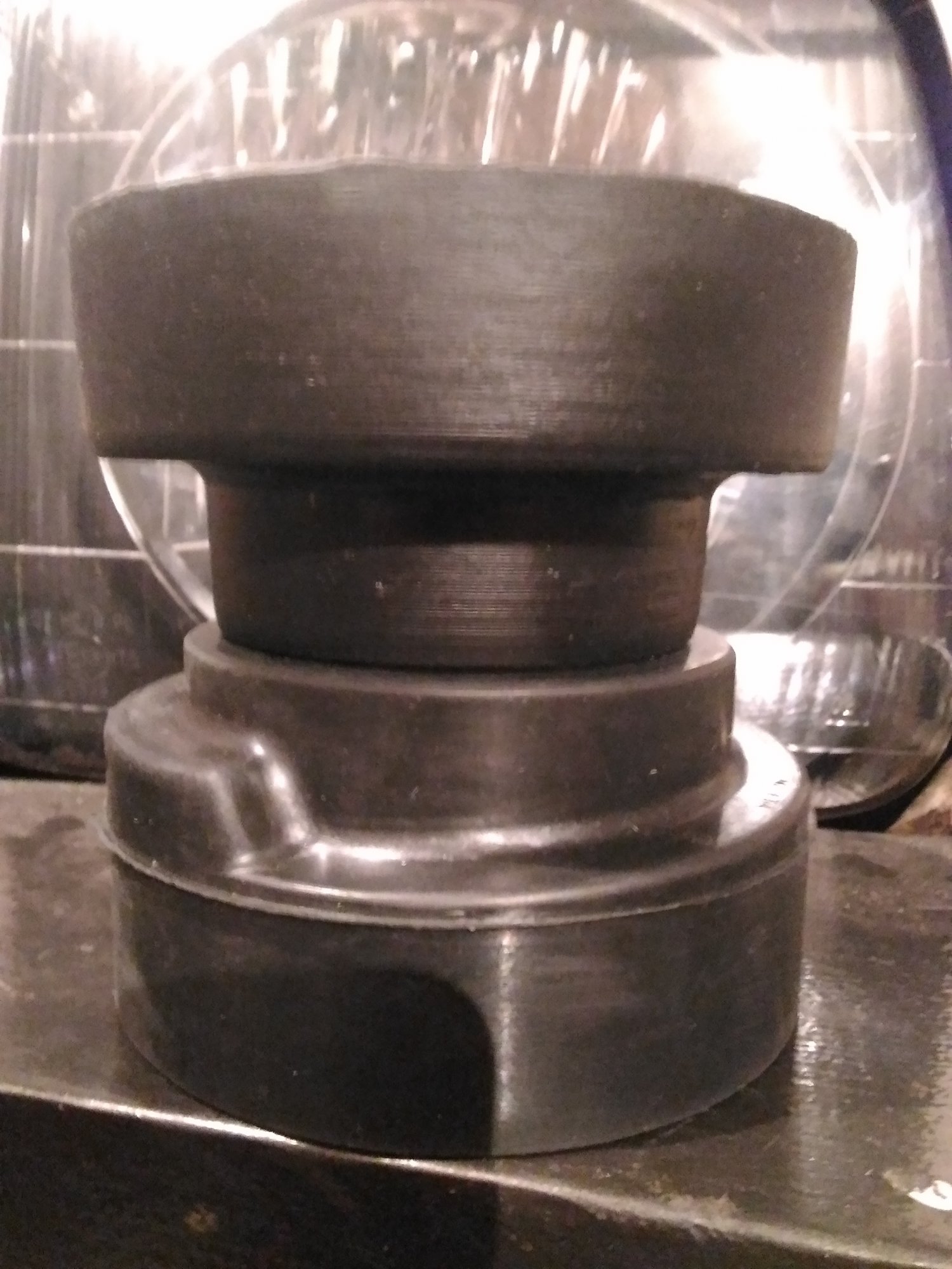

Сначала взял проставки от ВАЗ, но потом подвернулись из полиуретана, которые не надо подтачивать, специально для Джимника. Лифт 30 мм.
Вот фото в сравнении с ВАЗовскими:
Ставил ВАЗовские и ничего не подтачивал - хорошо что плотно вошли

Это что за пружины на фото? Зад/перед? Родные? Не перевернутые?
Pashk
30 Июль 2008
417
131
Москва-Кунцево
Suzuki JIMNY механика 2008
пружины родные, не перевёрнутые.
проставки ставил на все 4, поэтому какая из них в кадре не знаю
