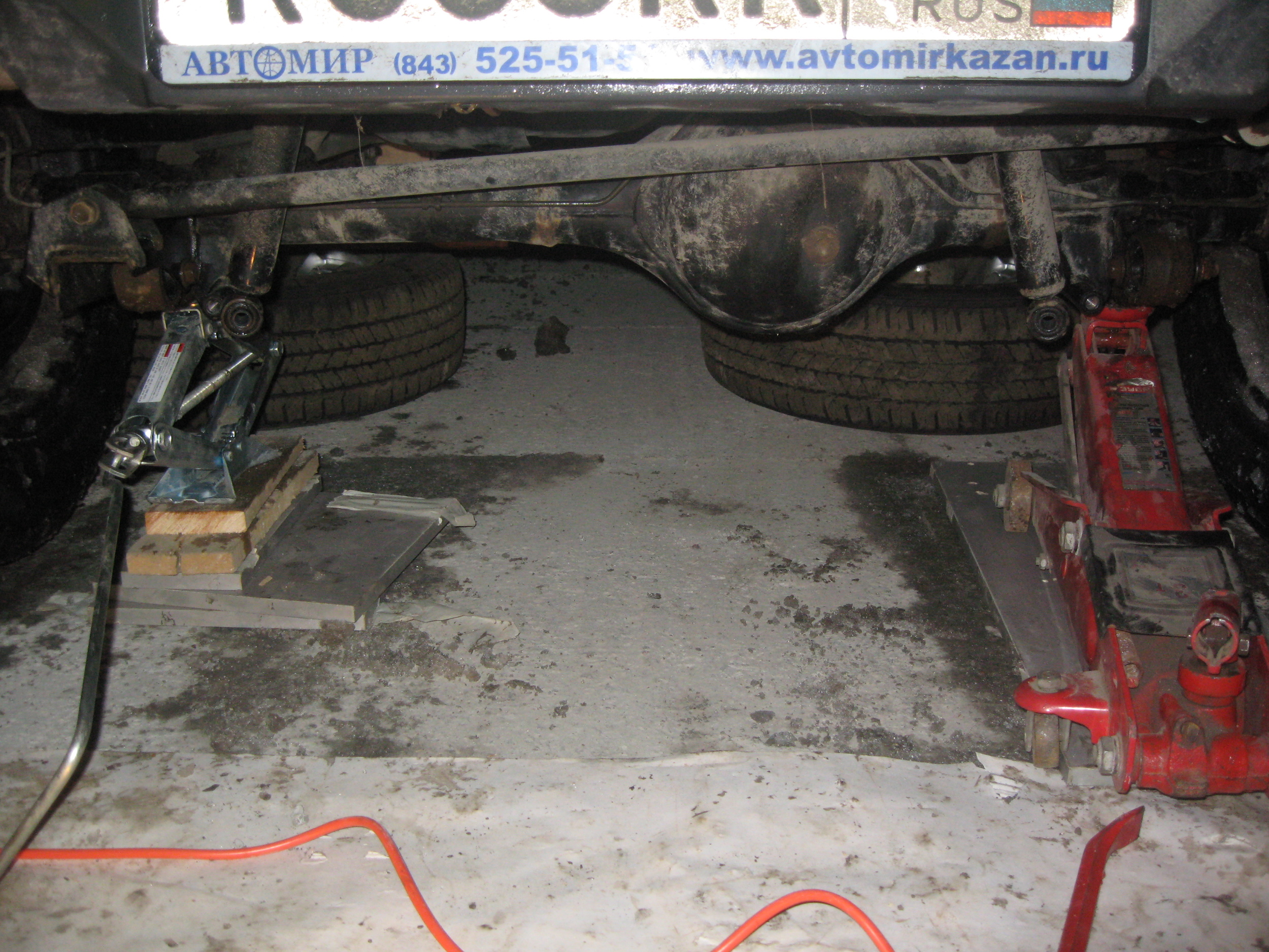

Всем привет! Вот и я решил поставить проставки под пружины. Использовал ВАЗовские 2108-2912652. Поставил, машинка заметно приподнялась. Уж больно низко сидят крепления рычагов к раме в стандарте. Ставил все один, в гараже без ямы. По времени часа 2-2,5-перед, 1 час с небольшим зад. Небольшой отчет, надеюсь кому пригодиться:
Начал с переда:
1. снял передний бампер, но это не обязательно, мне его и так надо было снимать, но все-же по просторней!
2. Ослабил болты крепления рычагов к раме и колесные гайки.

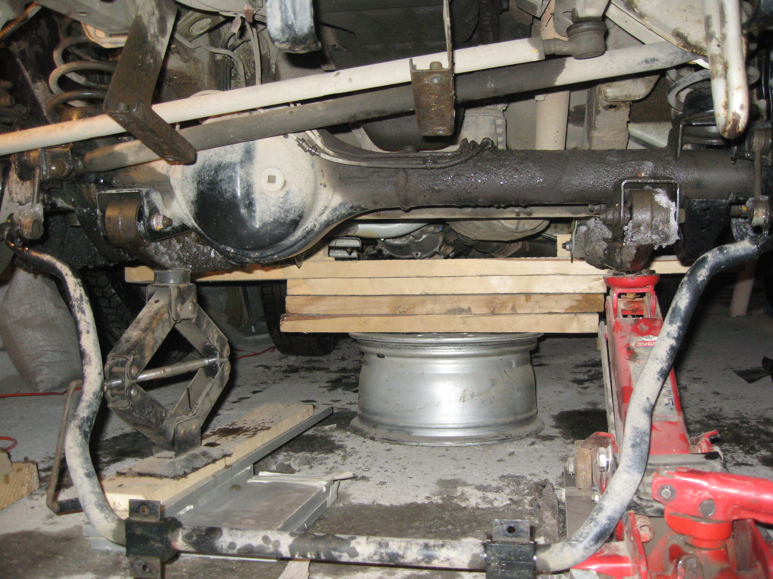

3. С помощью двух домкратов поднял за передний мост(на фото видно)колеса оторвались см на 30-35, подставил под раму подставку(использовал колесо и доски), скинул колеса, открутил передние крепления стабилизатора.
4.Открутил нижние болты крепления амортизаторов.

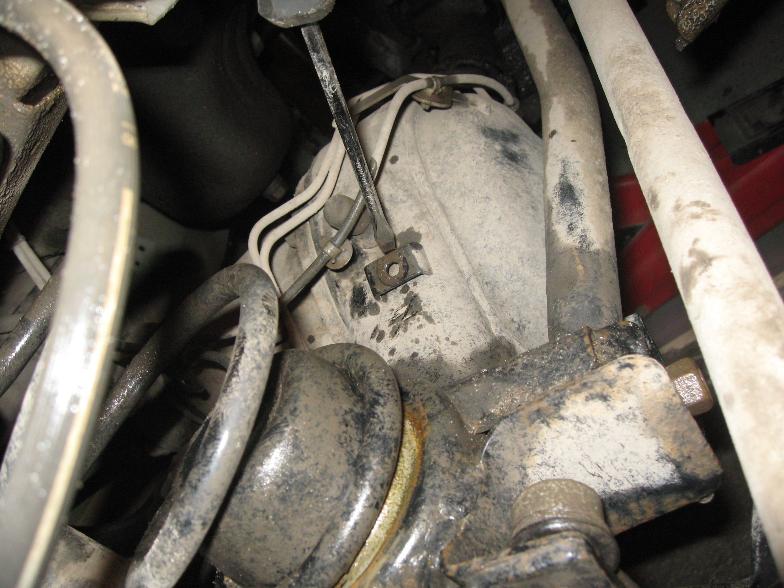

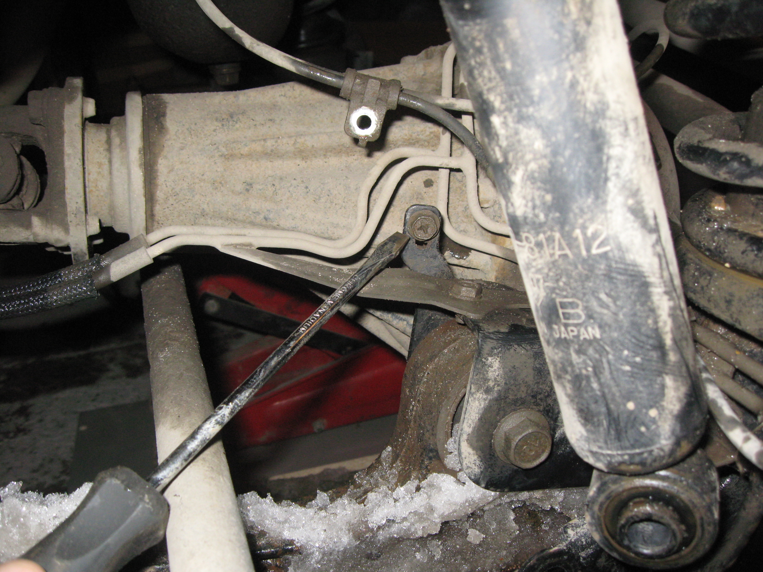

5.Открутил болт на 10 крепления провода абс, снял три клипсы. (на фото указаны отверткой)

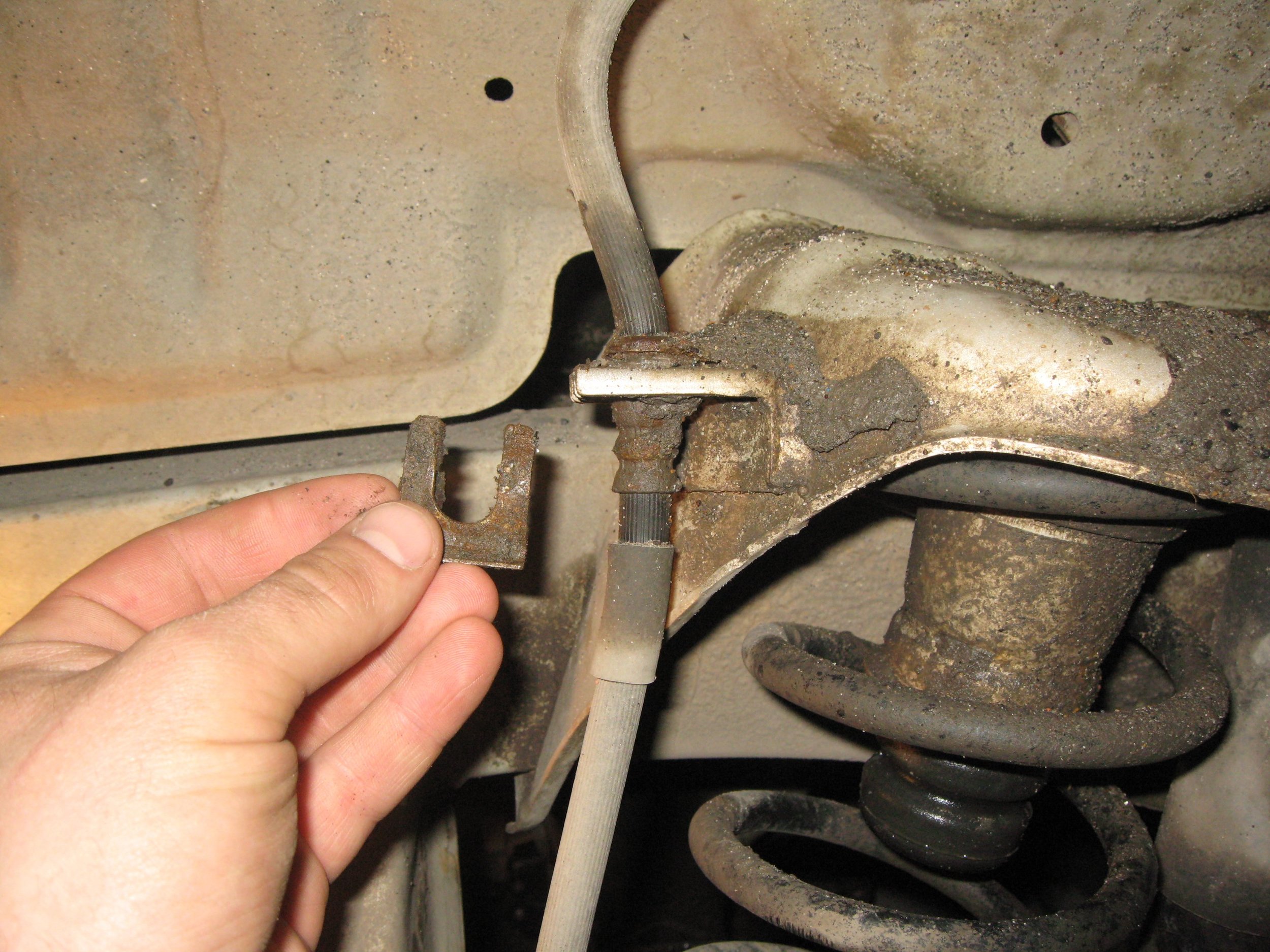

6.Суппорта не снимал, длинны тормозных шлангов хватило, но фиксаторы снял.

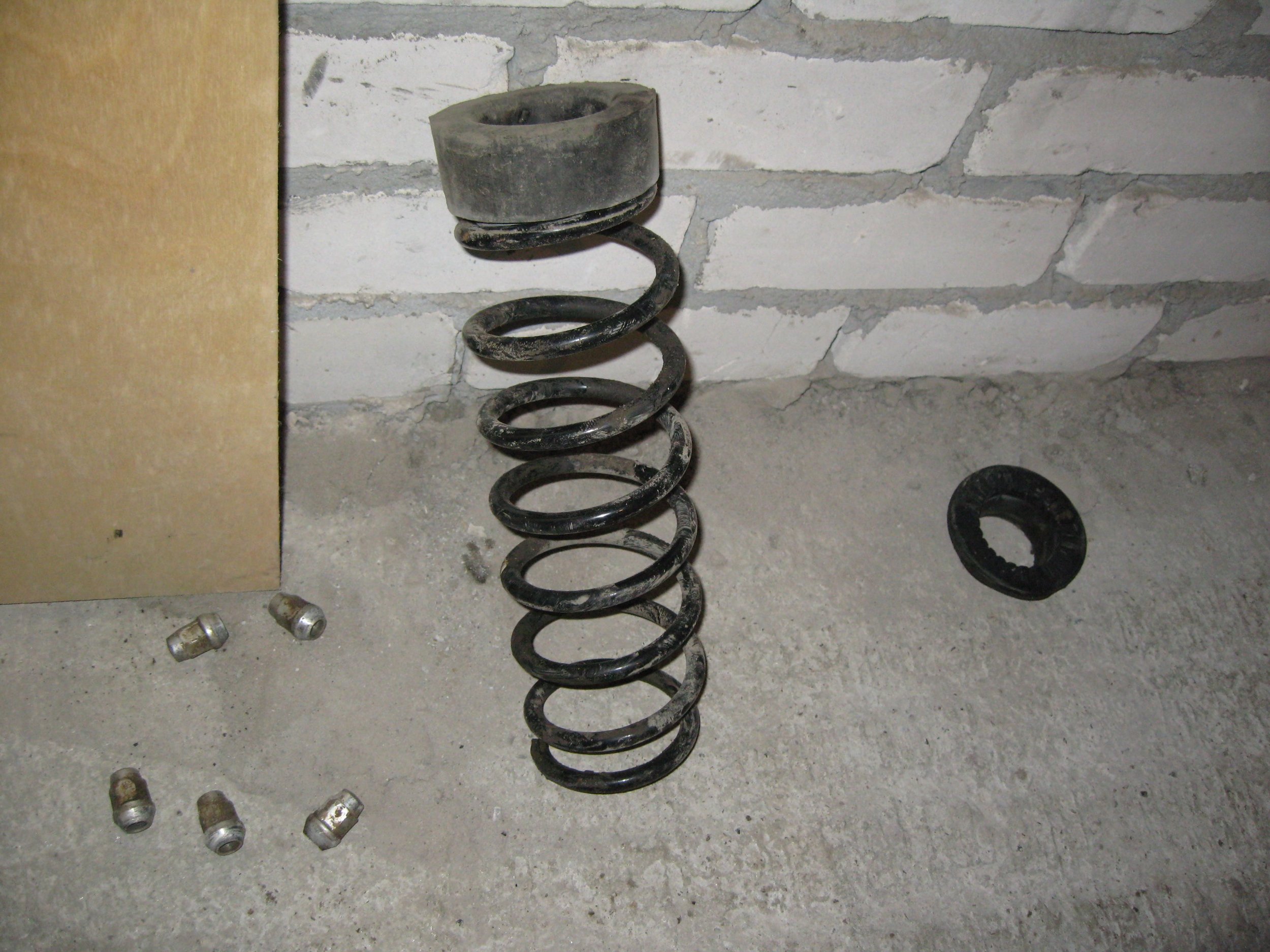

7. Опустил мост, освободил пружины сначала с одной стороны, снял ее, снял резиновый подпружинник.
ВАЗовскую проставку обточил болгаркой, чтобы она внутренней частью залезала в пружину. Можно пружину перевернуть и тогда проставка встает как родная, но ее придется усаживать внизу, на сам мост и я посчитал это конструктивно неверным. То есть пружину не переворачивал, проставку установил сверху.
Затем то же самое с другой стороны.
Собрал все в обратном порядке, смазывая откручиваемые болты смазкой ШРУС, чтобы потом хорошо откручивались.
Затем перешел на зад:
1. Так же как и спереди ослабил колеса, болты крепления рычагов к раме, амортизаторы снизу. Подставил домкраты, поднял, подставил подставку под раму, открутил амортизаторы снизу, снял колеса, опустил мост(длинны тормозного шланга хватило).
2. Снял пружины, родные резинки, обточил новые под размер пружины, пружины так же как и спереди не переворачивал. Вставил пружины собрал все в обратном порядке.
Как поставил машину на колеса, проехал несколько сантиметров вперед-назад, покачал ее и затянул болты крепления всех четырех рычагов к раме и болты крепления амортизаторов.
