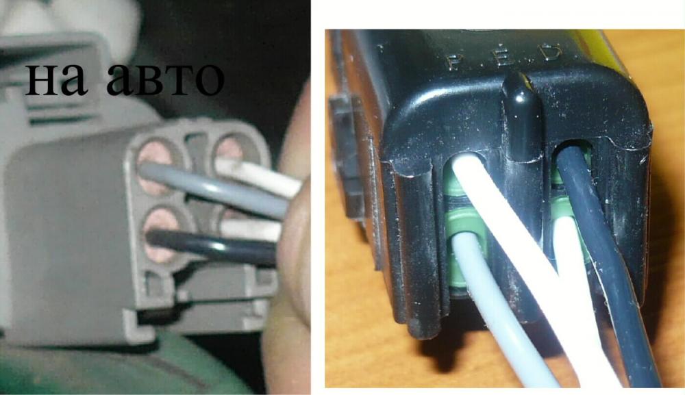

Отследи путь от фишки до датчика на старом, если не отрезал еще. Там сообразишь какие вверху какие внизу.
имееш ввиду как провода выходят из датчика.

Да попробуй. Только старый надо выкрутить сначала. А это может быть нелегким вовсе, вд-шкой брызни дай постоять. Или керосином. Сравни резьбу и сам датчик, должны быть один в один, грани гаикй совмести двух датчиков чтобы нитки первая нить резьбы была семетрична другой и запомни где какой провод, меть потом режь. Что гласит инструкция насчет длины проводов у Бош????
на счет длины не знаю, в комплекте нет, одна коробка.

вобщем поменял датчик провода на датчике оказались в такомше расположении как и на старом, старый оказался ngk 18213-76g5-1:341-j7
завел - заглушил, пока нормально.
+еще сделал разминусовку поможет или нет не знаю но пусть будет
