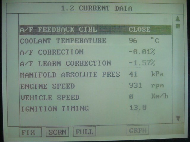

вобщем сегодня помеял катушки поставил 33400-76g1 митсубиси вместо 33400-76g01 денсо
вроде еменьшилась вибрация в салоне.
также поменял датчик расхода воздуха
как видно со сканера записи по a/f correction и a/f learn correction существенно уменьшились.
сейчас четверть бака и 190км посмотрим сколько еще поеду.
