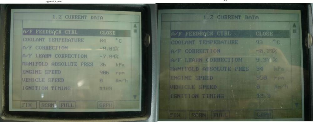

сегодня снал данный с джима 2002г на коробке который на 35 литрах едит 305км
и смущают меня 2 пунка
a/f correction и a/f learn correction

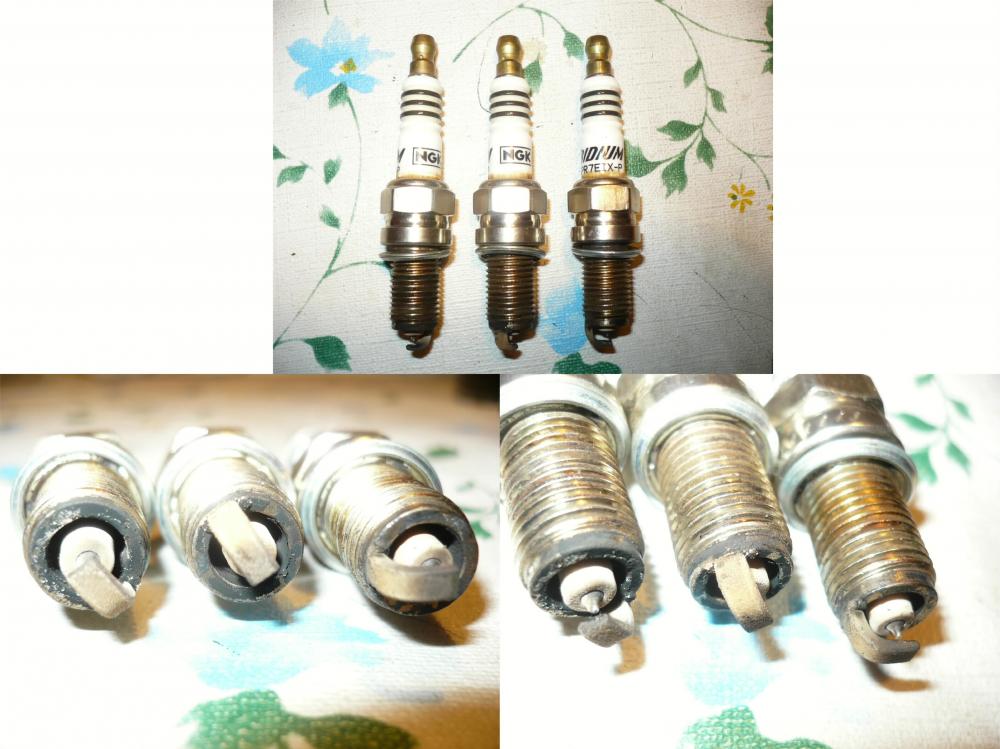

Достал старые свечи, были иридевые. сейчас езжу на обычных.
