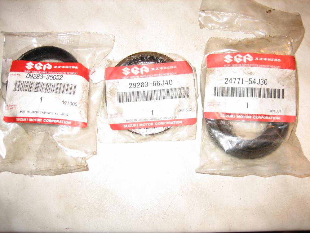

А вот у меня после -40 сначало "запотело" а потом через две недели ручьем(, разобрал оказалось что сальник коробко побежал(, снять то я его снял только вот заморочка с подбором, на европейце стоит № 24771-54J30
на японце 24731-54J10 , а размеров некто не дает.
Мой размер 44х58х10 может кто знает какой номер?)) а пока поставил от ммс узкий, благо весь ремонт занял 4 часа , только вот поиск сальника уже третьи сутки пошли))))

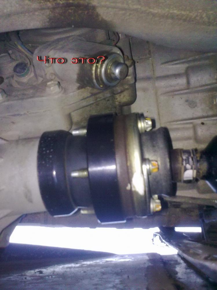

Приветствую. Подскажите что это? Похоже на сапун.(СГВ 2,4л., 2008г., МКП см.фото)
Это электромотор переключения режимов раздатки.

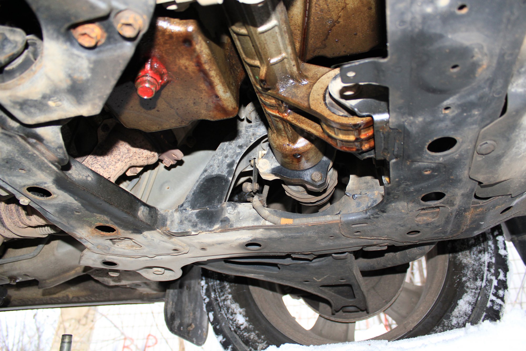

Uran531
15 Май 2011
New Suzuki Grand Vitara

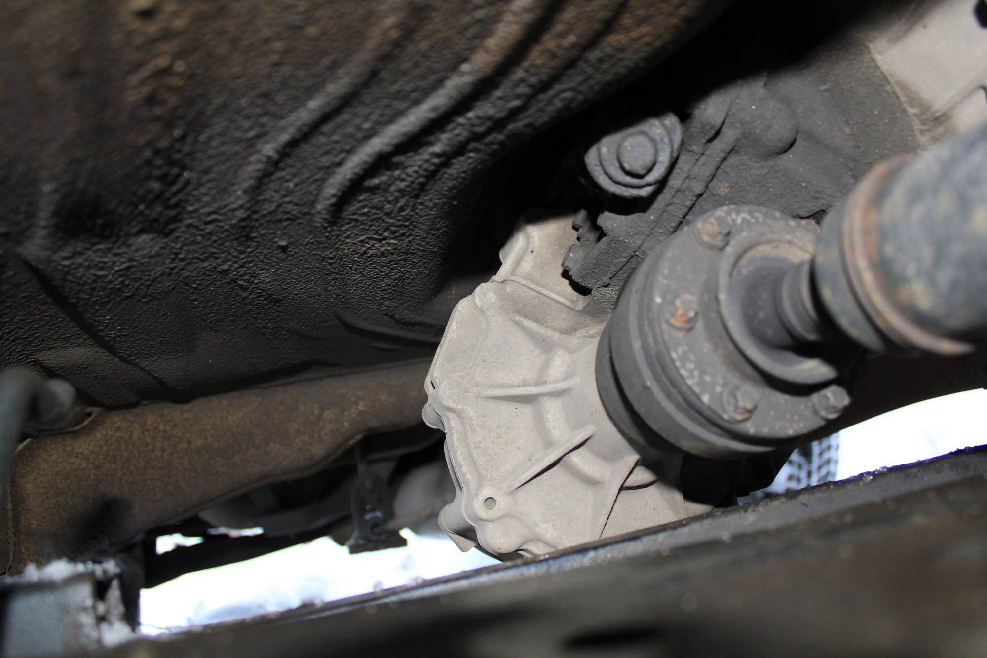

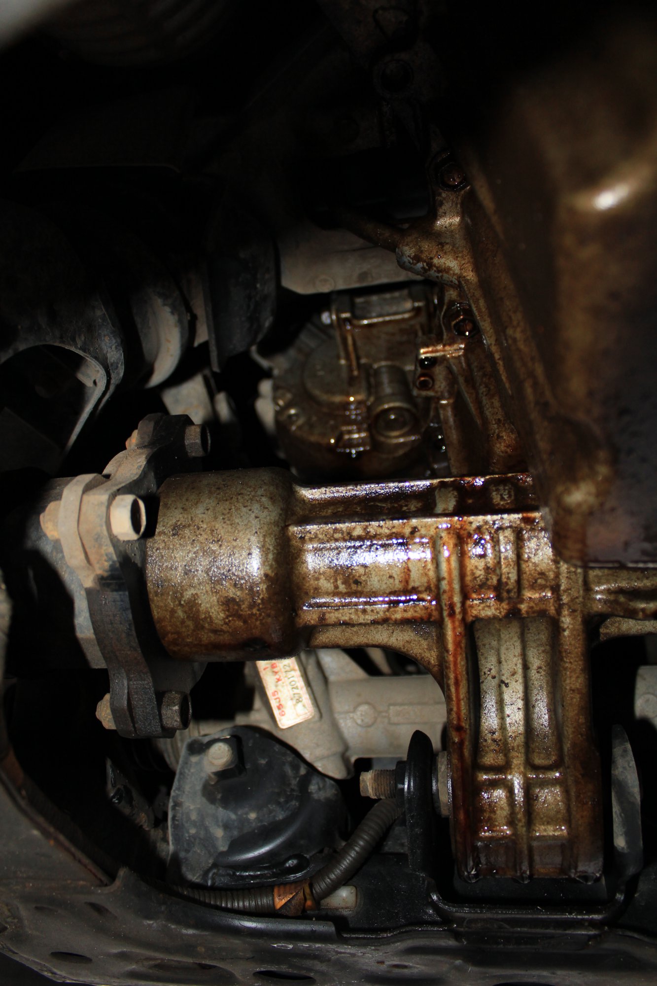

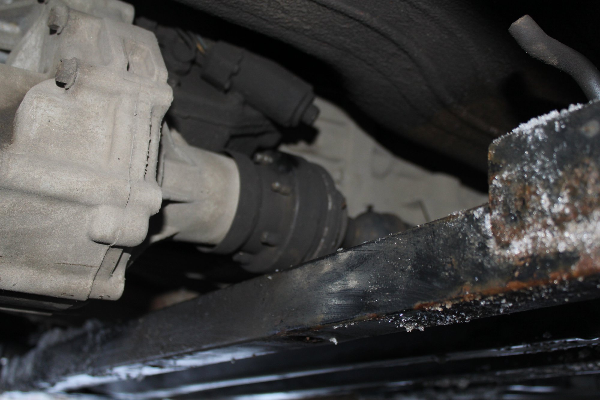

Сегодня залез под свою машину, посмотреть как обстоят дела снизу и был "приятно" удивлен. Автомобиль NSGV 2008г., 2.4 АКПП, пробег 45 тыс. Вот что обнаружил снизу и теперь думаю, что же это такое?? : (уровень масла в двигателе и АКПП в норме, (в АКПП чуть больше среднего), в раздатке - 1 см. ниже от заливного отверстия)
Uran531
15 Май 2011
Поговорил тут со знакомыми, сказали, что есть вероятность, что масло выдавливает из сапуна, или коробки, или редуктора. Разброс масла, особенно вверх, говорит о том, что это скорее всего не сальник вала коробки, или раздатки, т.к. масло было бы внизу и просто бы стекало и не сальник редуктора, потому как там вроде масло забрасывать тоже не будет. Ну, а второй вариант в общем ясен. Скорее сальник переднего вала раздатки. В общем выясню, отпишусь. Может кому будет полезно.

на 2.0 с фильтра обычно гонит если не дотянешь и с датчика давления! по фото видно что гдето с движки бежит! так высоко разбросать не может карданом!
