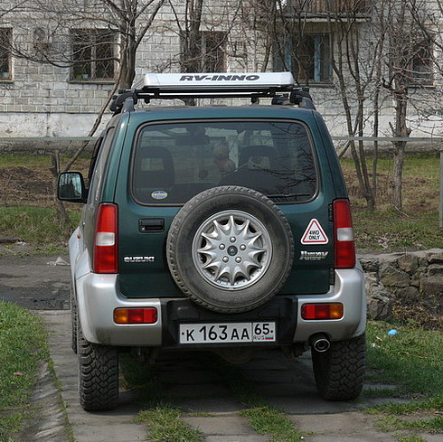

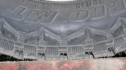

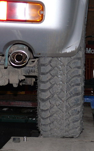

Отчет о установке резины Hankook RT 03 215/75/15
Резина 215/75/15
Вот поставил немного трет, правда только правое передне заднюю часть подкрылка. Гула нет смотрится неплохо.
вот место где трет
Будет лечится.

Ответ: Резина Hankook RT 03 2215/75/15
Так и не понял 215 или 225 резина?...;)
Если немного трет на асфальте, на бездорожье будет тереть уже сильно, и не только это колесо. Прийдется немного приподнять машинку проставками, к тому же может пружинки уже подсели.
