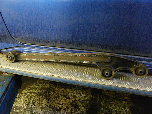

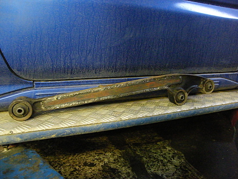

Сварил поломанный?
Да, сварил. Сначала выпрямил, ибо изгиб был в трёх местах, потом сварил, используя уцелевший рычаг, как шаблон. Подолбил кувалдой по месту сварки, оставшийся небольшой изгиб подравнял на пресе. Потом подумал: "Да ну его нахрен!", вырезал и вварил с двух сторон усиливающие пластины, каждая толщиной по 6мм.
Получилось так:
Потом покрасил, чтобы лучше были видны трещины, если таковые образуются. А чтобы окружающие повертели пальцем у виска, глядя на мои занятия, для перестраховки, скрепил эти пластины четырьмя болтами. :)
Получилось так:

Влетел в яму ,шириной в 1 метр и глубиной метра 3 ,на скорости 60 км Рыдаю!
Рычак лопнул ровно пополам ,может сварить ?
sappfire ,как себа ведёт рычаг после сварки ?

Нормально он себя ведёт, на жизнь не жалуется, хлеба не просит. :) Я его покрасил, чтобы трещины были хорошо видны, если вдруг появятся, но пока ни одной нет.
Единственный момент! Всё, что я варю, варю плазмосваркой, а ей можно сварить несоединимое, например медь с алюминием, хотя это высший пилотаж, мне пока недоступный. Железку с чугуном сварил без проблем... Чем вы будете варить?
Очень интересно данное решение
интересно как себя такие рычаги поведут в жестком бездорожье, там где родные гнуть будет!?
сейчас решаю вопрос или сварить самодельные рычаги из трубы, или просто усилить таким образом родные!?
плазма есть...
