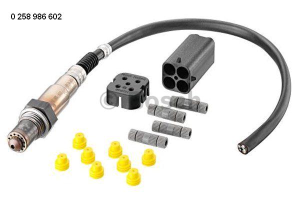

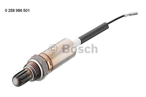

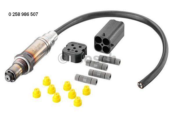

WIN где, кузов? А так универсальные Bosh по номеру двигателя. Теперь надо определиться с количествами контактами.
Универс.регулир.лямбда-зонд (LS-21) № а/м -> 00140000 Bosh-> 0 258 986 501
Универс.регулир.лямбда-зонд (LSH-25C) № а/м 00140001 ->
№ а/м -> 00200000 Bosh-> 0 258 986 507
Универс.диагностич.лямбда-зонд (LSF-4.23) № а/м 00400001 -> Bosh-> 0 258 986 602

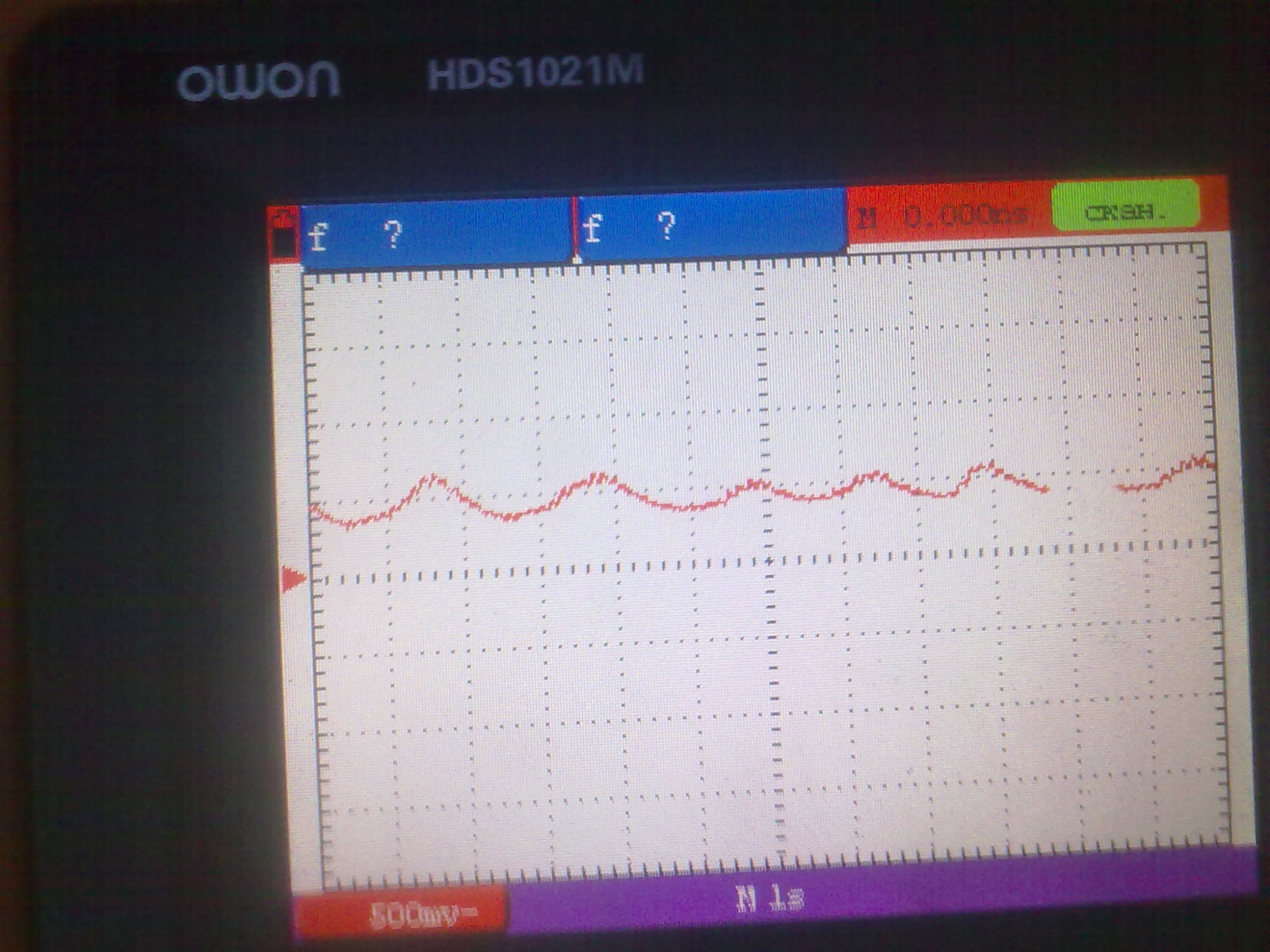

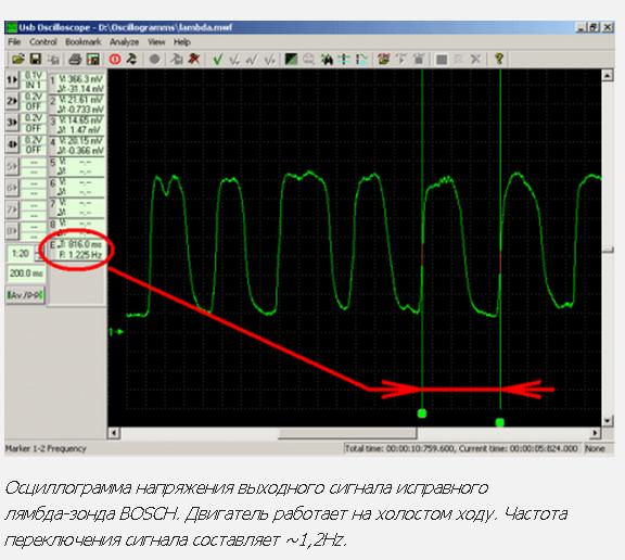

Посмотрел осциллографом лямду, получилось вот так. Может спецы подскажут правильно работает или нет?
Машина прогрета, 700 оборотов ХХ.
Moshan
6 Июнь 2011
155
Магнитогорск
Suzuki SX4 New 2014 CVT
SUZUKI CULTUS CRESCENT WAGON GC21W G15A 2wd 1997

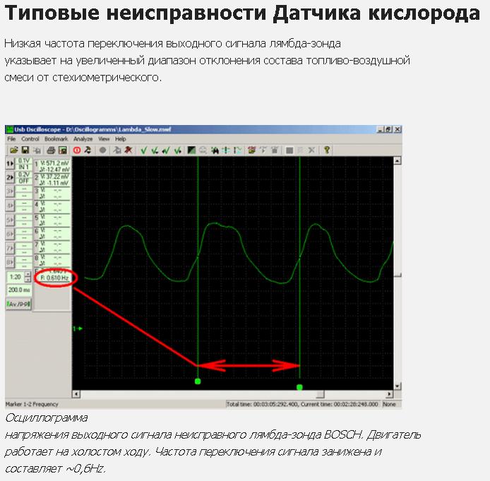

Похоже полуживой датчик. Вот тут и тут посмотри.

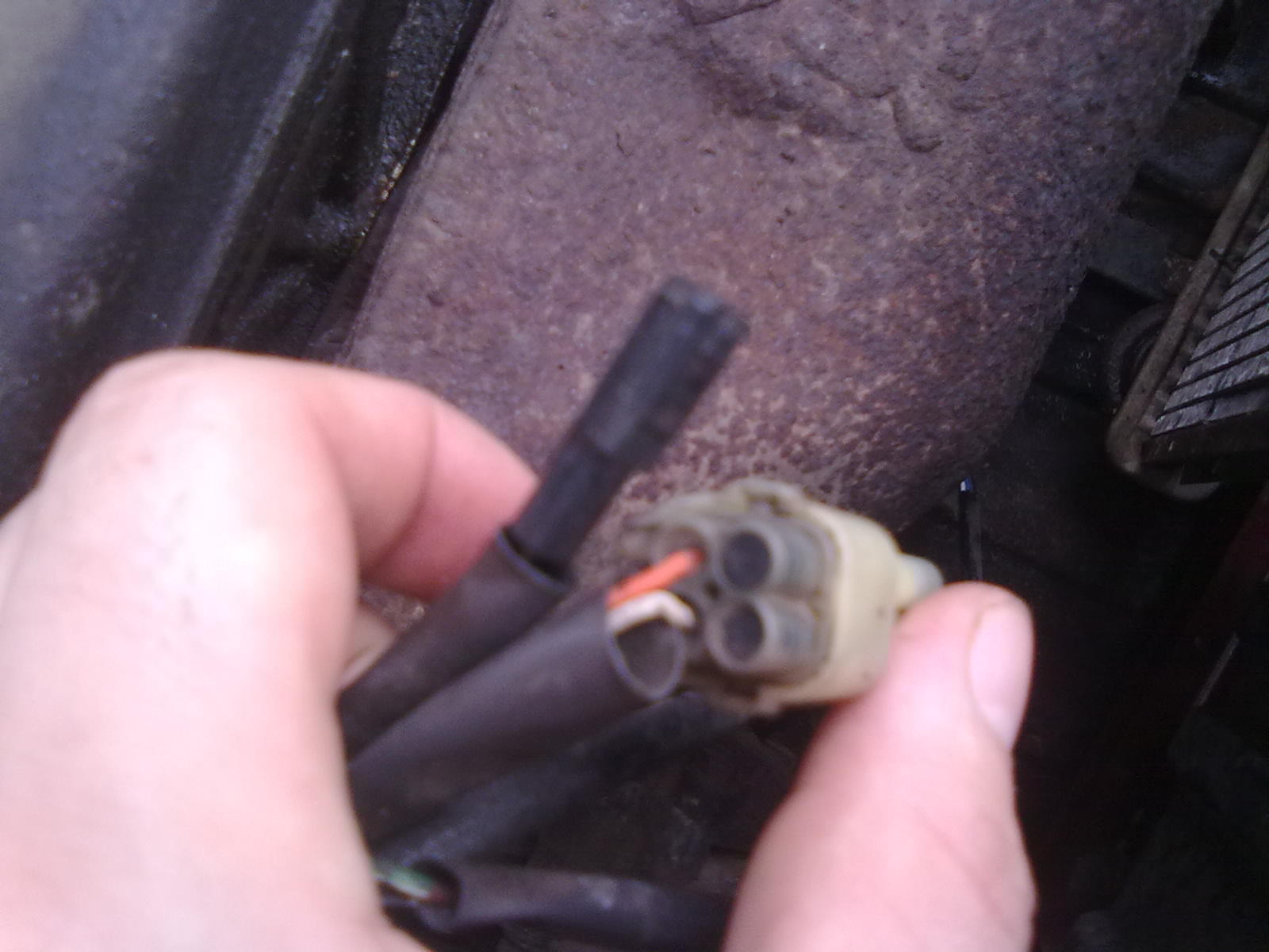

Народ, дабы не постить тему про лямбды, спрошу тут:

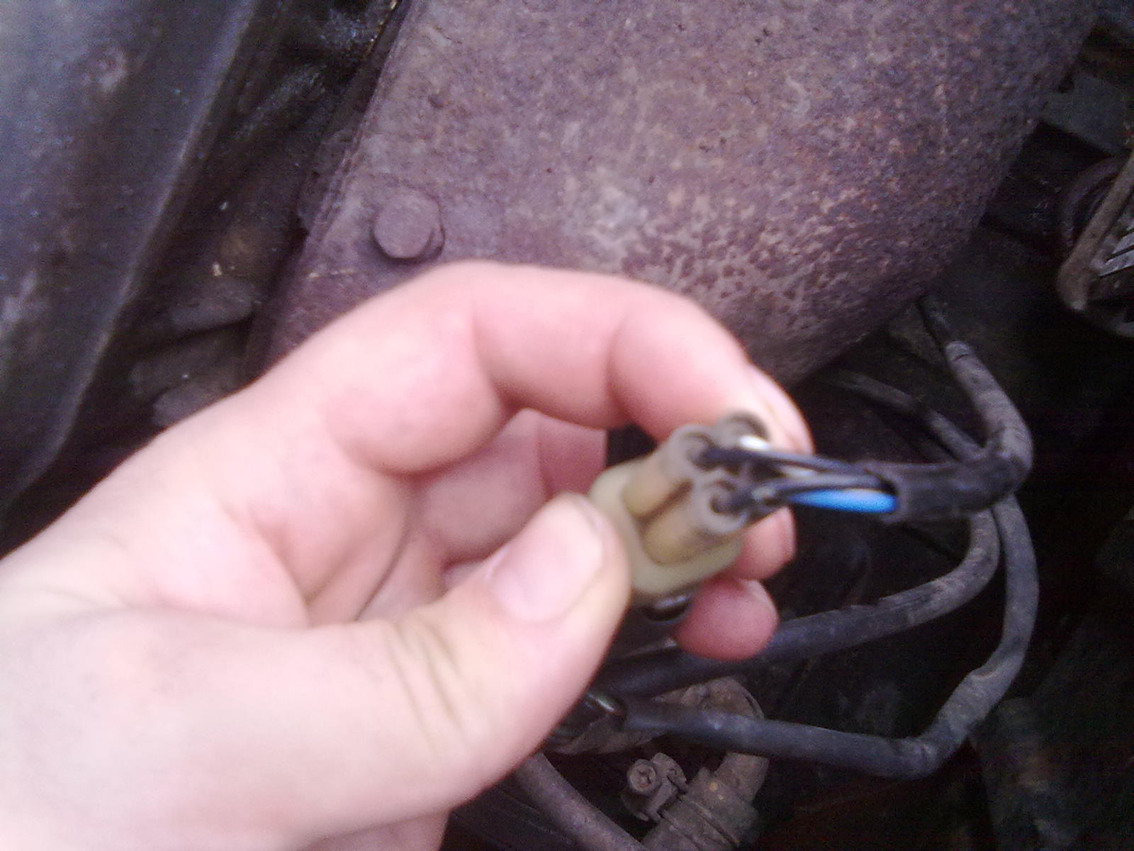

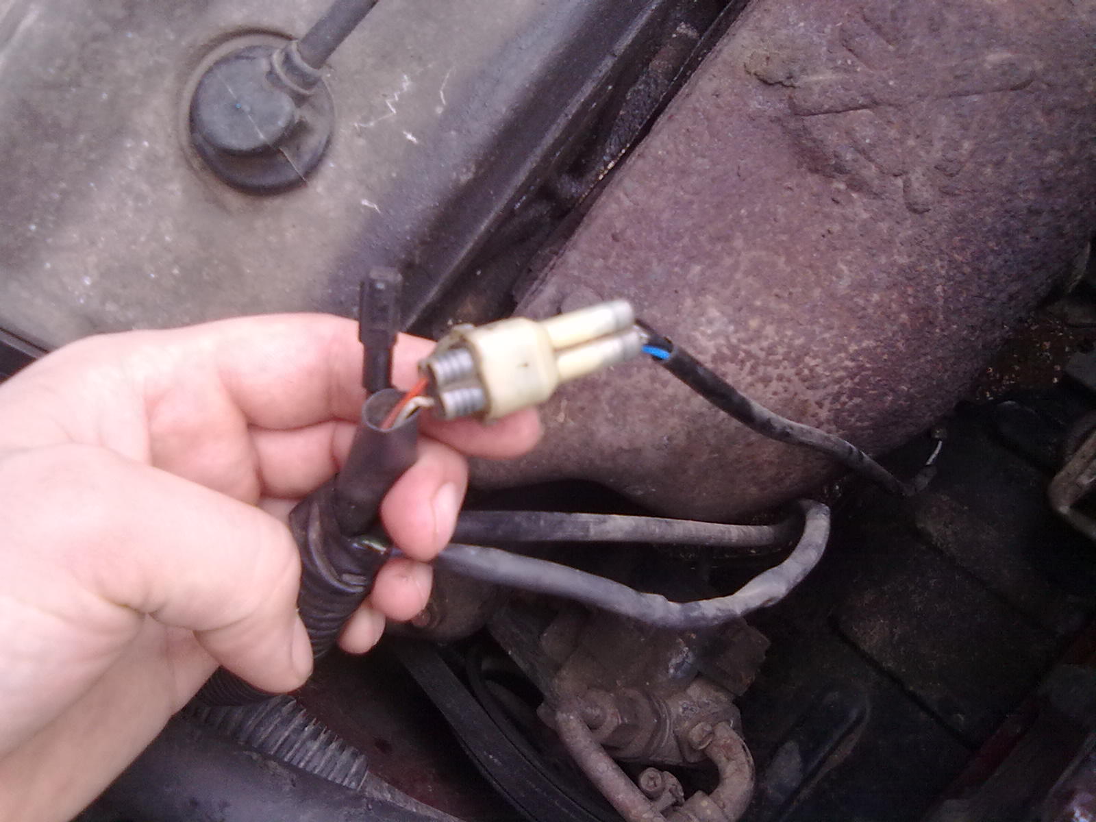

Есть Балена G16B, есть установленая 1-контактная лямбда, но: отключаеш лямбду на заведенном двигателе - реакции никакой (на скорости тоже), самодиагностика ничего не показала. т.е. что с лямбдой что без - разницы никакой. Разьем лямбды 4-х контактны, в котором 2 контакта отсутствуют. Вывод - лямбда умерла???
зЫ К какому проводу (цвет) подключается сигнальный с лямбды?
