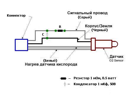

Вот попалась схема лечения второй лямбды,

А при каком лечении? После кастр.... удалении катализатора ???

после удаления ката, думал и так понятно :)
Схема может и правильная, но хотел бы уточнить все таки номинал резистора - 1 МегаОм или 1 миллиОм
Х
ХулиGAN
Ответ: Датчик кислорода (лямбда зонд) - виновник многих неисправностей и его замена.
мега Ом, я думаю что было сразу понятно. здесь ОРИГИНАЛ там есть описание, да и вообще нормально расписано.
может так понятней?
1 миллиОм ниразу не попадалось. 1МегаОм
Добавлено через 57 секунд
может так понятней?
угу М с большой буквы написали ;)

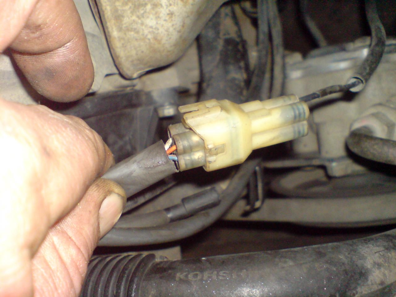

Недавно менял лямбду, у меня стояла однопроводная, такую и поставил. Особых изменений не заметил, немного мягче начал работать двигатель, расход как был 9-10, так и остался. . Хотя датчик не менялся тысяч 70 точно, может и больше. Лябду не диагностировал, менял потому, что решил пора.
Уже после установки заметил, что к фишке подходит 4 провода. Вопрос знатокам и просто владельцам Бален - при однопроводной лямбде к фишке может подходить 4 провода, или просто до меня приколхозили однопроводную лямбду. Фото прилагаю

Boykoda,
Ну по разъему лямбда должна быть 4-х проводной, но отсутствие подогрева сразу же выдается ошибкой.
Но полюбому должен был быть ответный разъем от датчика, а у тебя просто провод вставлен в разъем жгута.
Привет просто у тебя там уже кулибины поколдавали, там должна стоять четырехпроводная лямбда, поставь от десятки номер 537, а по пооду ошибок у тебя -Датчик положения дроссельной заслонки-компьютер определил ЗАНИЖЕННЫЕ ПОКАЗАНИЯ ДАТЧИКА при сравнении с показаниями других датчиков, показывающих нормальную работу двигателя. а без ошибок 12. Ты когда чистил и мыл дросель, и как часто меняешь воздушный фильтр.?
