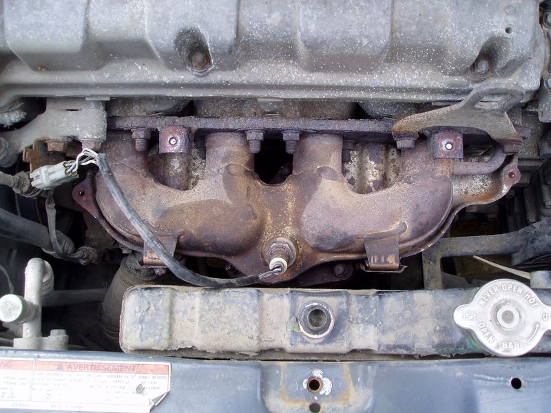

У тебя их должно быть 2: 1 - под капотом на выпускном коллекторе, между радиатором и мотором, 2 - на трубе глушителя гдето под ручником, сразу после катализатора.

Кислородный датчик. он ведь находится на выпускном коллекторе? правильно ведь? спасибо.
