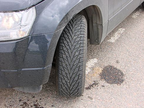

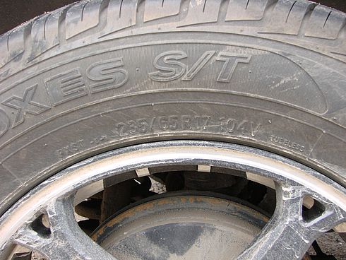

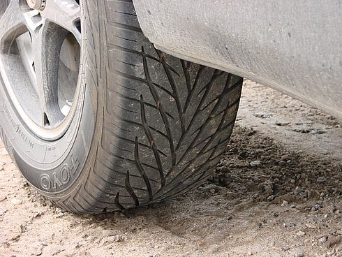

Поставил Toyo Proxes S/T 235/65/17 и доволен, шума меньше, дорогу держит лучше и повыше машинка стала.
Трошел ТО-30 претензий к резине не было.
