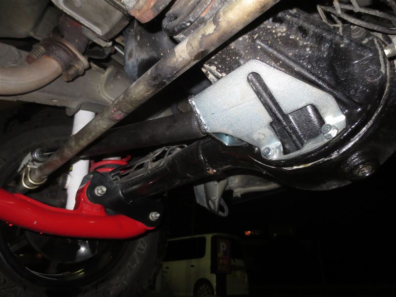

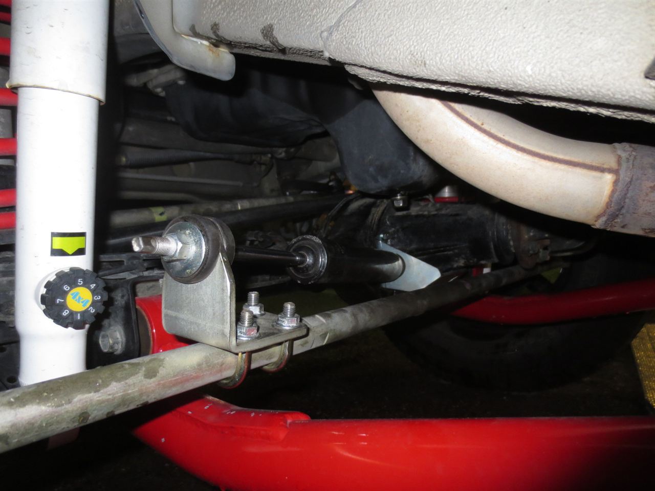

Все устанавливали свои демпферы поразному. Сначала вы свой демпфер сфотайте и как его установили, тогди и спич можно завести.
гламурно, но пыльника на штоке не хватает. А в таком то месте защита нужна

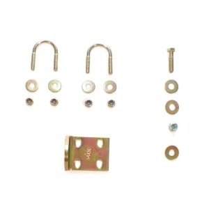

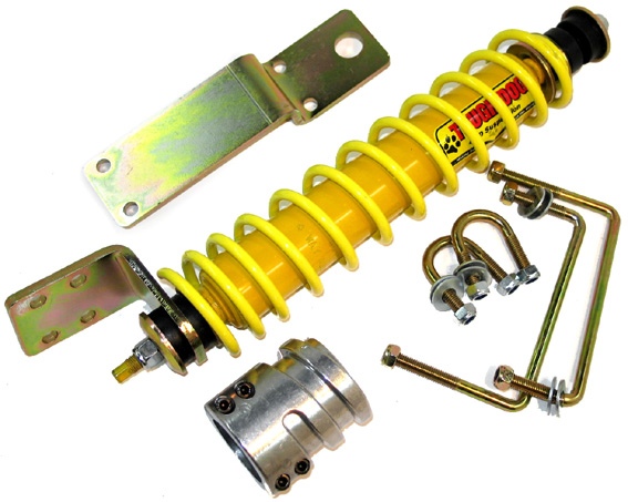

забыл совсем написать ...смотрите на фото RS5530 крепеж с фото не совпадает.
первая часть та что слева правильная и подходит нам на рулевую тягу.а вместо второй части на фото справа в комплекте идет какая то хрень,которую можно выкинуть!

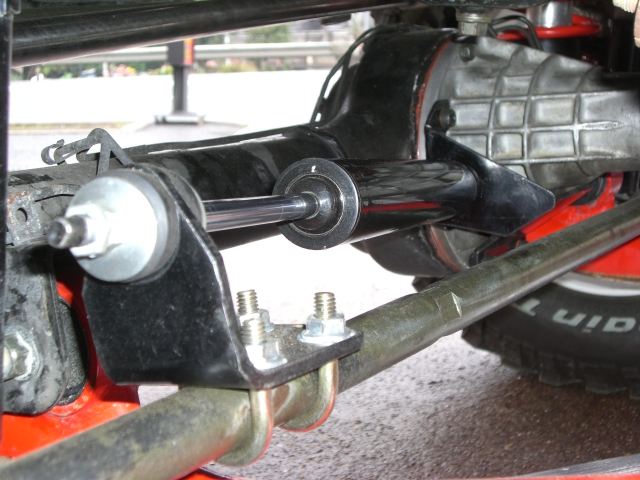

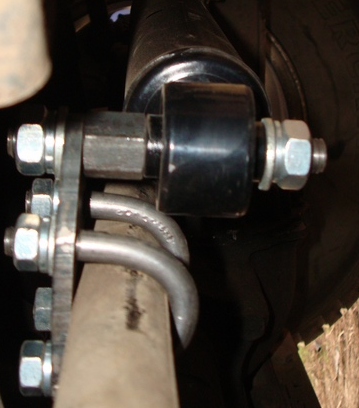

Поставил себе демпфер ProComp, брал у Ромы Спринтера. Крепеж изначально не внушал доверия, особенно та часть, которая устанавливается на рулевую тягу. Это уголок, крепящийся с помощью 2-х согнутых шпилек к тяге.
Так вот, проблема в том, что если закручивать гайку хорошо - начинает срывать резьбу, а если закрутить так, чтобы не сорвать резьбу (что я и сделал), уголок начинает ездить по рулевой тяге. Я месяц не проездил - уголок уже начал двигаться по тяге с характерными ударами.
Крепление Rancho RS5530 визуально похоже на нужное, но в наличие ни в экзисте ни в автодоке нет.
Как можно усилить крепление уголка к рулевой тяге?
14,095
Странно, у тафдога тоже самое и ваще никаких проблем! Обычно затягиваешь, без всякого пердячего пара и держится идеально, ну т.е. насмерть.
14,095
Pu1sat0r, а у тебя какого диаметра эти гнутые шпильки?
