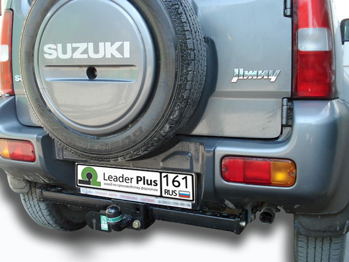

Привет! Кто-нибудь ставил "лидер-плюс"? Есть опыт выдергивания машины из засады? Фаркоп с крепкой балкой, есть вероятность, что его можно так использовать.
Ё-моё
26 Сентябрь 2015
Нарьян-Мар - Волгоградская обл.
suzuki jimny 2008 г.в, 1,3, левый руль
Нормальный фаркоп, еще есть выбор шара под необходимую нагрузку. Таскал таким УАЗ буханку из торфа, прицеп 3-х метровый со снегоходом, все нормально.
Gorex
7 Февраль 2016
69
Минск
Suzuki Jimny 2009 МКПП, VW Jetta 1991 МКПП
А шар брали кованный или сварной? В принципе шар сварной можно всегда заменить на кованный, цена на сварной ниже. Выдержит вытаскивание джимни на сварном шаре...
Только свес сзади увеличивается существенно.
Да, уменьшается. Но, кажется, не все там так страшно. Зато: защищен бампер снизу, сразу решается вопрос с проушинами задними и фаркоп. Трубу от Спринтера не очень хочу...[DOUBLEPOST=1519381351,1519381203][/DOUBLEPOST]

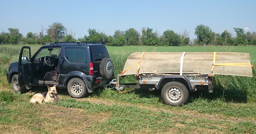

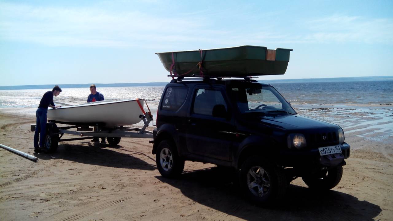

Всем привет. покатался с прицепом по рыбалкам. в прицепе вещей примерно 150-200кг и, сверху, пластиковая лодка 3.5м/80кг. скоростной режим 60-80км\ч. очень доволен. влез на мокрую лесную дорогу, с уазовскими колеями, и прошел по ней полста км. садился в низинках дважды на мосты. один раз отцепил прицеп и выехал самостоятельно, другой раз вытащил машину ручной лебедкой (резина - потертый шоссейный бридж). хайджека и нормальной лопаты не было, на будущее учту. После того как вытащил джимку лебедкой, разогнул крепление опорного колеса прицепа: тащил его на длинном тросе из грязи, дышло зарылось в грунт и нога опорного колеса отвалилась разогнув крепление. выравнивал кувалдой и поставил обратно на стоянке.

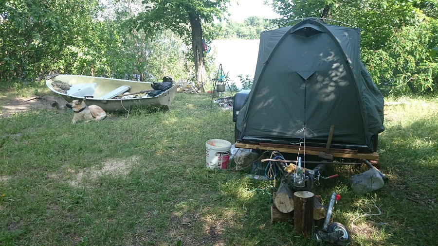

разбивал палатку на прицепе, чтобы не ставить ее в мокрость, тоже понравилось.
в связи с футбольным усилением, был остановлен гаишниками трижды, вопросов о фаркопе-прицепе ни разу не было.
из недостатков, не понравились пластиковые крылья прицепа. очень хлипкие, ни опереться, ни прислониться, проминаются сразу. благо погода теплая, форму восстанавливают.

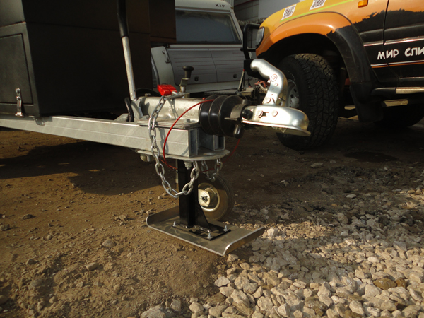

надо вместо колеса лыжу делать иначе так и будет ломать его.
Тоже вывез лодки покатать.
насчет лыжи подумаю. наверное, нужна не классическая лыжа, а широкая полудуга, с упором верхнего окончания в дышло. первое что пришло на ум: петля/шарнир, сзади шарового зажима, к ней верх лыжи, низ лыжи на откидном/винтовом упоре.
кемпер с оторванным опорным колесом)
Freeline
6 Сентябрь 2010
1,730
226
Тольятти
ну както так, а как её крепить это вопрос самого прицепа
Анвир на свои прицепы лыжу делает заместо колеса чтобы лебедкой прицеп тянуть отдельно

штанга у лыжи мощная, а сама не большая.
Freeline
6 Сентябрь 2010
1,730
226
Тольятти
так там и сама рама прицепа очень прочная

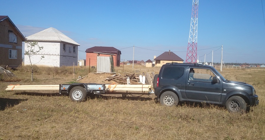

Заканчиваю строительный, а также эксплуатационно-прицепный сезон. Возил разные стройматериалы, прицеп не подкачал.. Из тяжелого: бутовый кирпич, по поддону за раз; песок-щебень, по полкуба; шестиметровый лес - с ним было сложнее всего, но если хорошо обтянуть стяжными ремнями и не спешить, обошлось без проблем, доезжали благополучно. На фото, в прицепе 24 доски 50/150, т.е. куб с лишним.

Поставил "Лидер-плюс". Если б здесь не прочитал, что встает криво, то и внимания бы не обратил. А так да, кривой.
