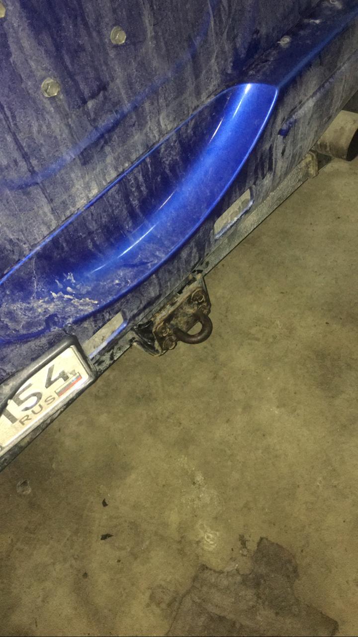

Установка фаркопа S403-FC на jimny 0.6

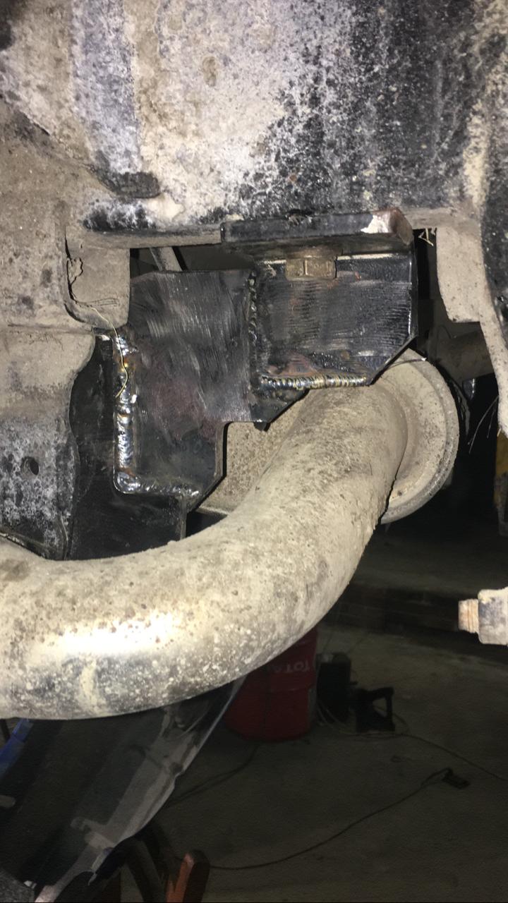

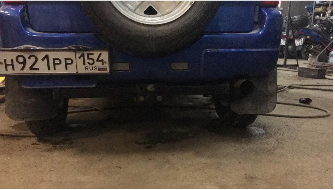

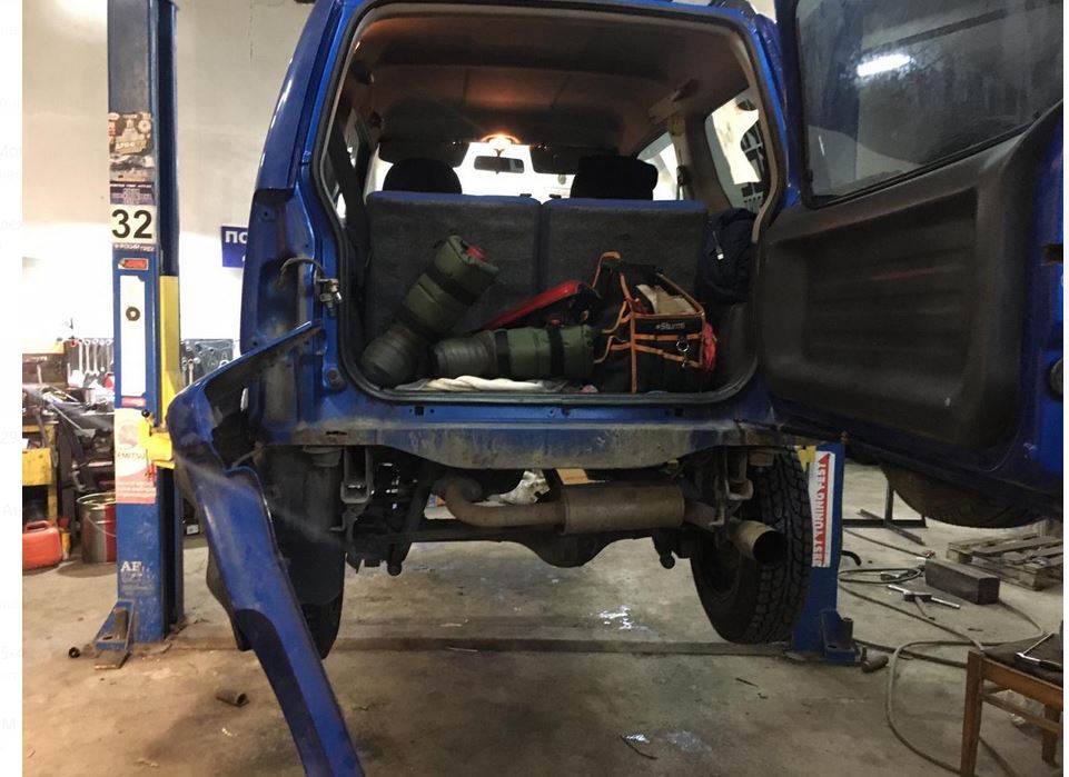

достался за копейки фароп лидерплюса на 1.3 джимми.. на турбоджинике фаркопу мешает труба - слишком большая. Порядок простой:
1) Снимаем бампер
2) вырезаем серединку с правого уха и перевариваем наоборот.
3) собираем. ничго сложного - фаркоп аккуратненький.

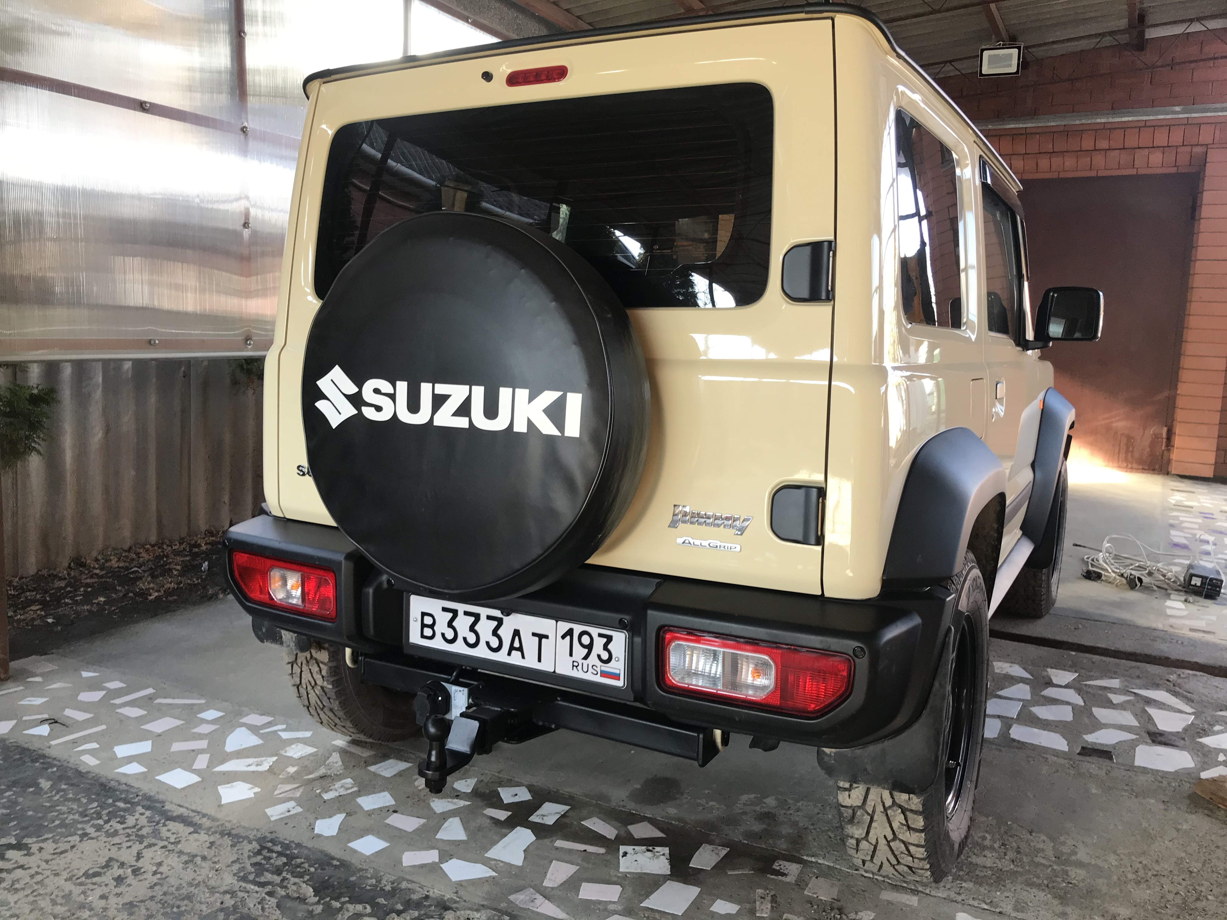

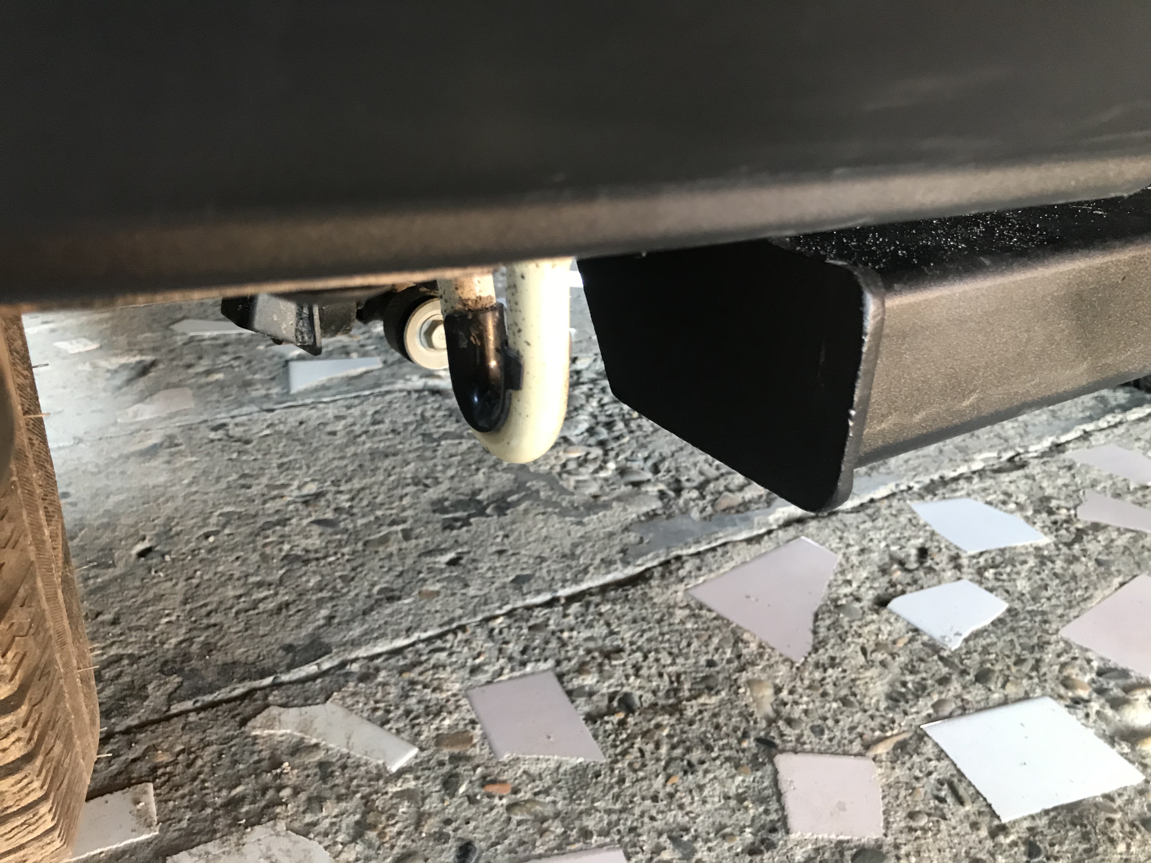

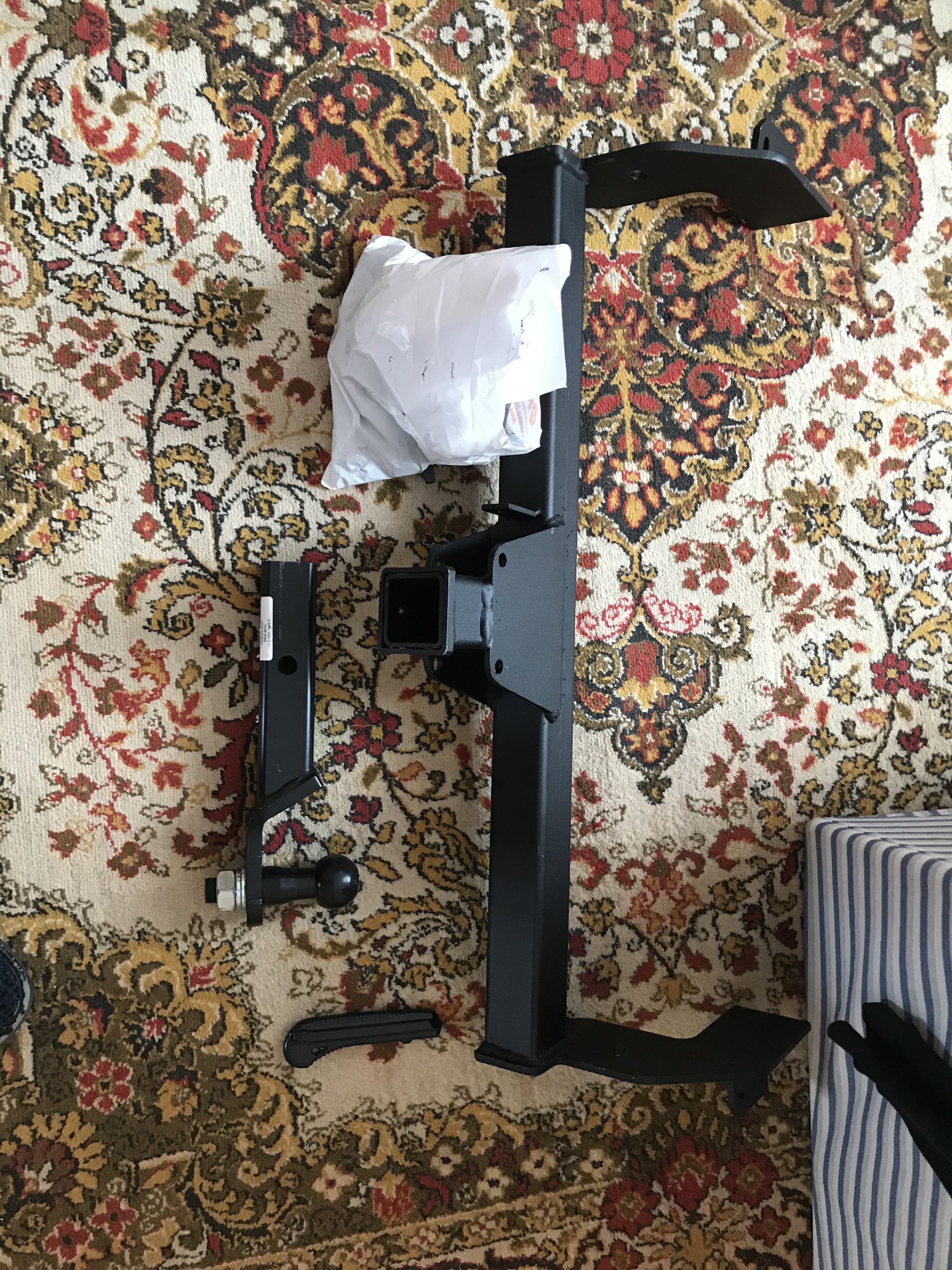

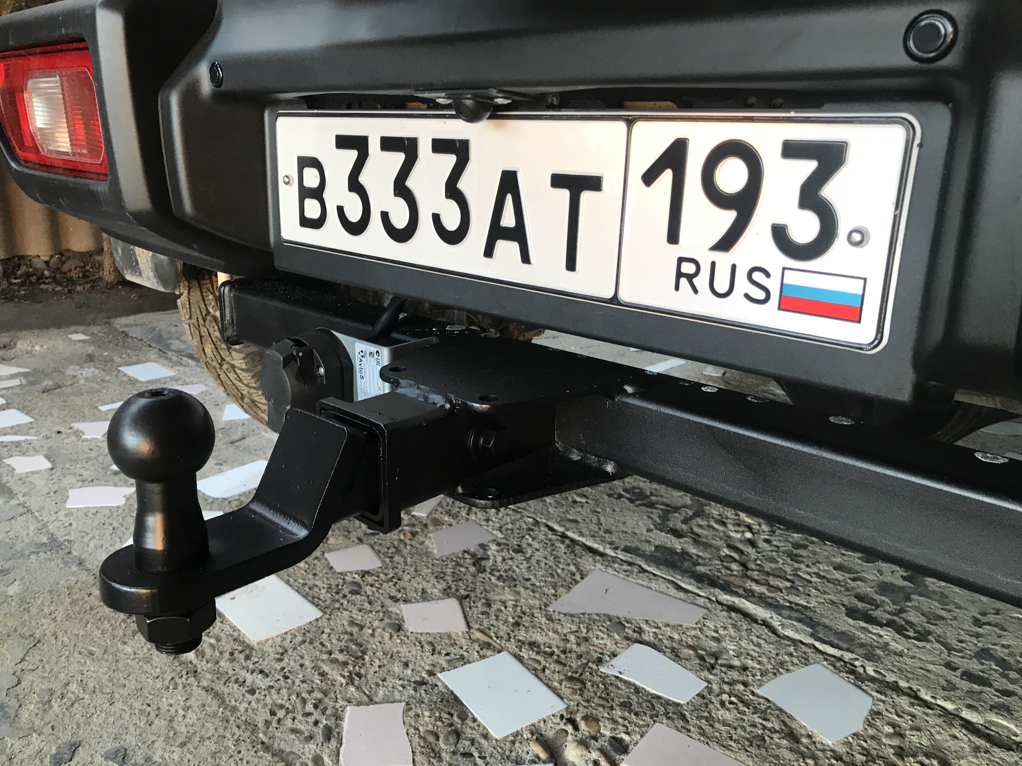

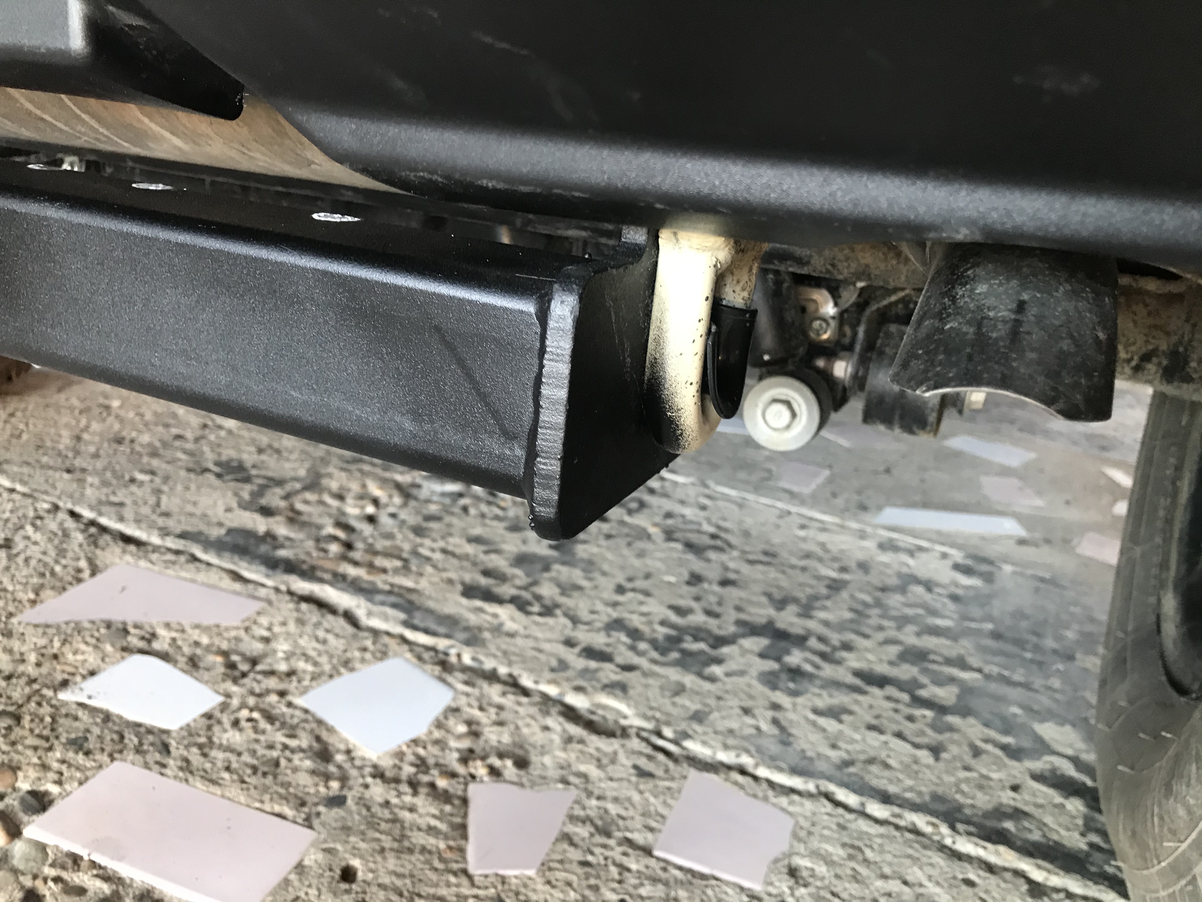

Поставил фаркоп AutoVS SZ12 (производитель г. Коломна Московская область). приобретал тут https://1000dopov.ru/products/farkop-avtos-sz-13-suzuki-jimny-2019/
в комплекте идет универсальная электрика, крюк отдельно надо у них же заказывать, вместе с доставкой с оплатой при получении в СДЭКе в Краснодарском крае вышло 7780
Слева проушина свободна, справа уже не воспользоваться, на клиренс не повлияло

У меня шар почти на 10 см выше и то постоянно им задеваю за неровности.
Впрочем, я езжу по СУЩЕСТВЕННЫМ неровностям. Нижняя часть заднего бампера оторвана давно, уже не парюсь.
Понятно, что у меня "старый" Джимни, но геометрические размеры близки, особенно снизу.
У меня так. Или два велика.
Номер закрыт. До первого принципиального гайца.

Да знаю что нужно номер выносить. И дублировать задние фонари. Согласен что до случая. Зато сама конструкция "рама" фаркопа располагается под бампером и защищает от отрывания. Вся нагрузка на рамку приходится.

Когда прицеп цыпляешь и отцыпляешь до запаски много места остаётся с фаркопом от avtos?и как он покрашен не отлитает краска дополнительно красить не нужно ?
jimnykuban
17 Январь 2021
312
195
Jimny 2020 GL, MT
По качеству покраски сейчас вопросов нет, вместо пальца который идет с крюком я подобрал болт и покрасил в черный чтобы не отличалось.
По поводу прицепа ничего не скажу, у меня его вообще нет. Фаркоп брал в качестве защиты от "дурака"

электрика идет в комплекте универсальная, вместо вот этого пальца для быстросъема я закрепил наболт, чтобы не утащили
Все понял спасибо в принципе я планирую без шара ездить только прицеп когда раз в пол года год прицепить поставлю его но по виду что то палец с такой шпонкой не внушает мне доверие (слабая конструкция больше никак не фиксируется?

А что шпонка должна выдерживать? Вибрацию, разве что. А палец и КамАЗа без колес выдержит)
