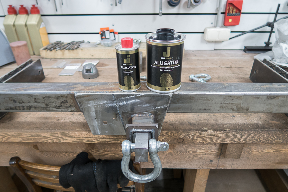

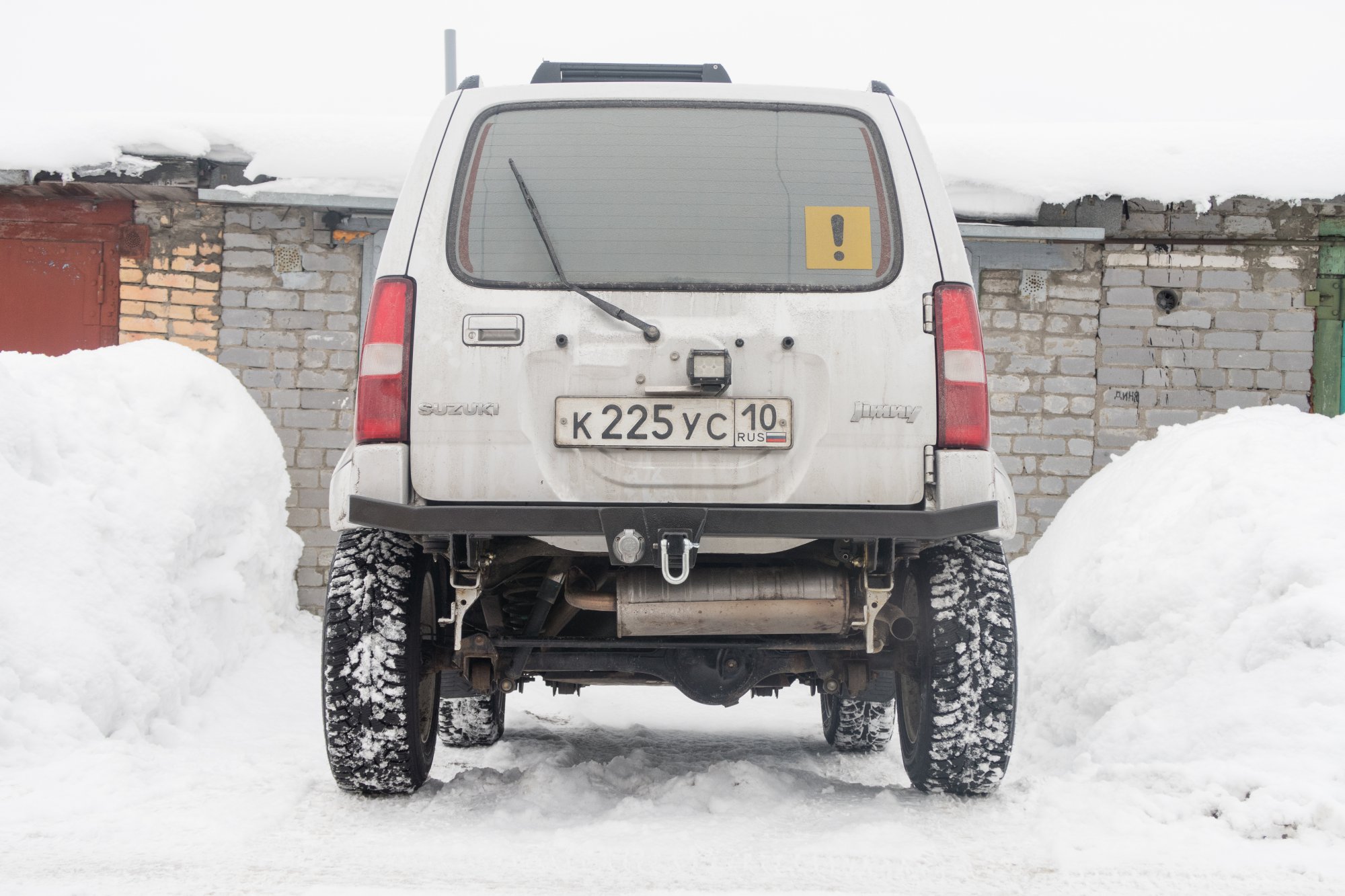

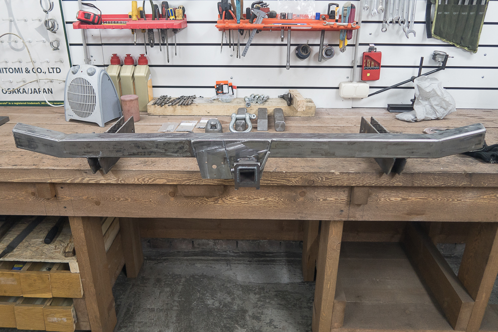

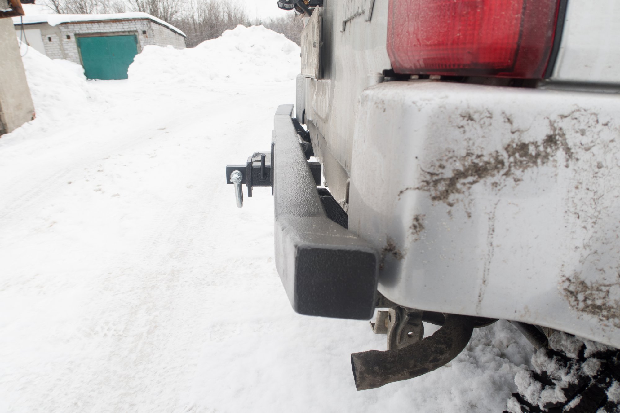

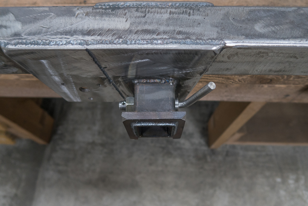

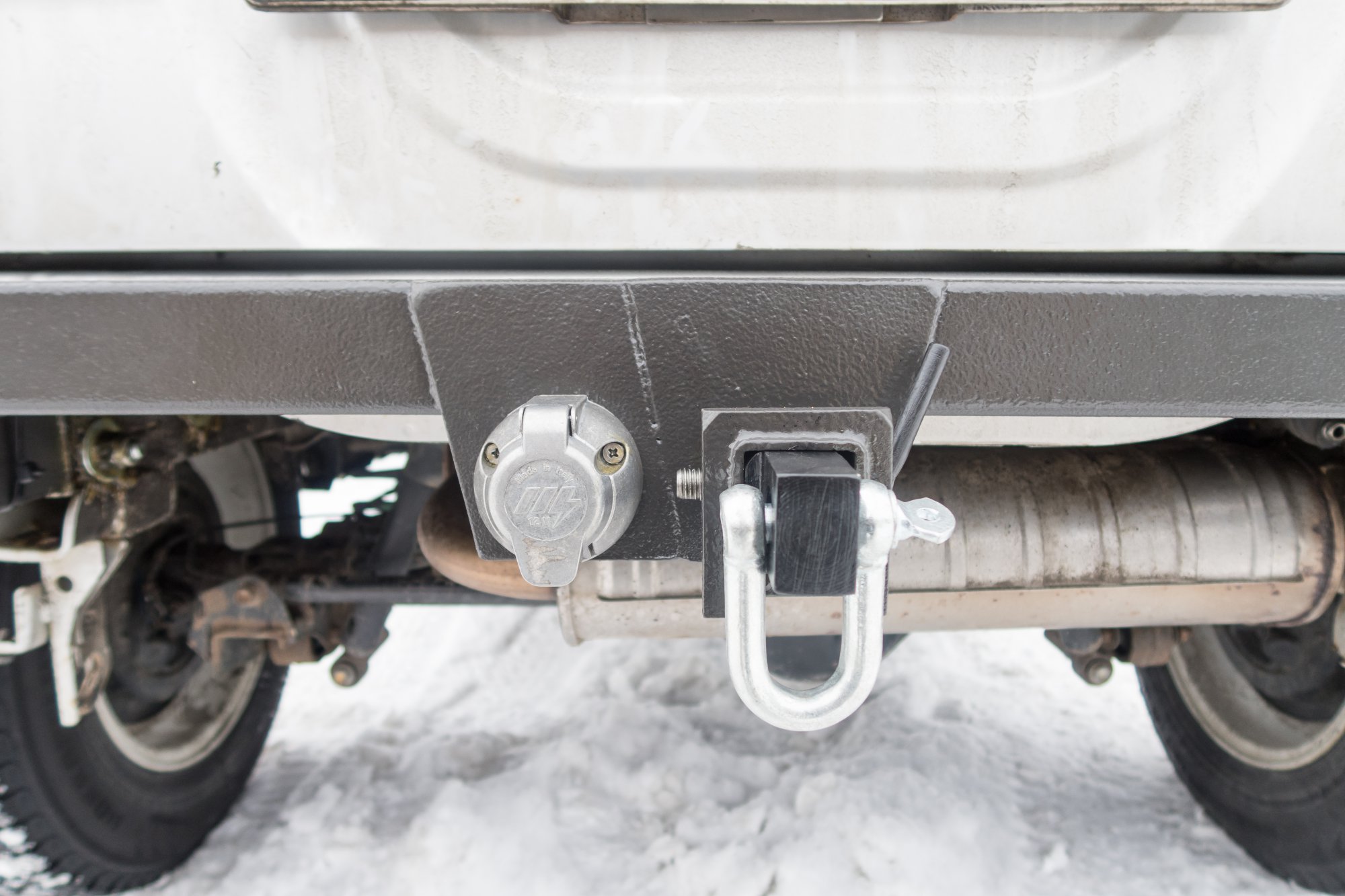

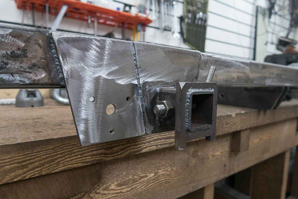

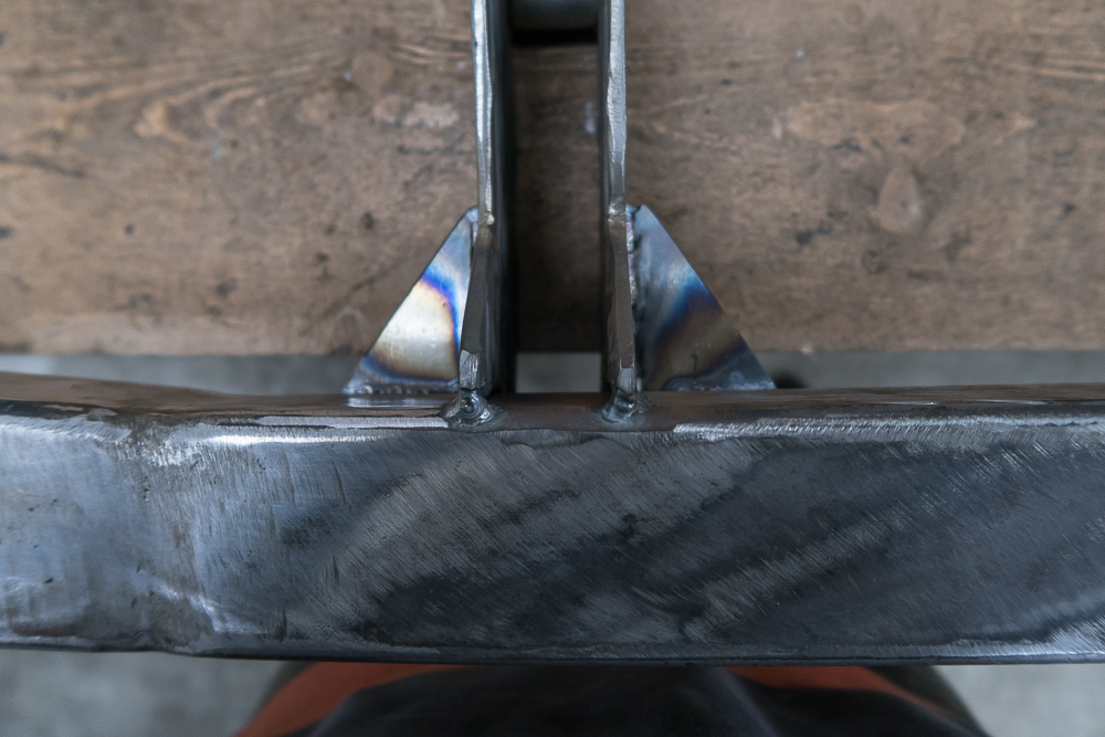

Запилил фаркоп. Профильная труба 60Х60, стенка 3 мм, приемная труба фаркопа 50х50 со стенкой 4 мм.
Покрасил всё это дело Jeta Superior Alligator (темно серый). Есть мысли в трубе сделать ресивер для компрессора, но пока думаю (объем чуть более пяти литров) . Осталось лифтануть Jimny и сделать сам крюк фаркопа на нужную высоту.

[DOUBLEPOST=1459446770,1459446610][/DOUBLEPOST]Да, прицеп купил МЗСА 1,8 метра, но он всё равно тяжеловат для Jimny, вес самого прицепа около 194 кг, а по паспорту Jimny с автоматом может таскать не более 350 кг, так что полезного груза будет влазить на 156 кг.

Красота!!! Не оскудела земля русская умельцами!! Вот пропил бы еще для проводки на кронштейне бы не помешал, очень помогает когда надо быстро снять фаркоп(бампер).

Спасибо. А зачем его снимать ? На прошлой машине в течении трех лет это не пригодилось ни разу )

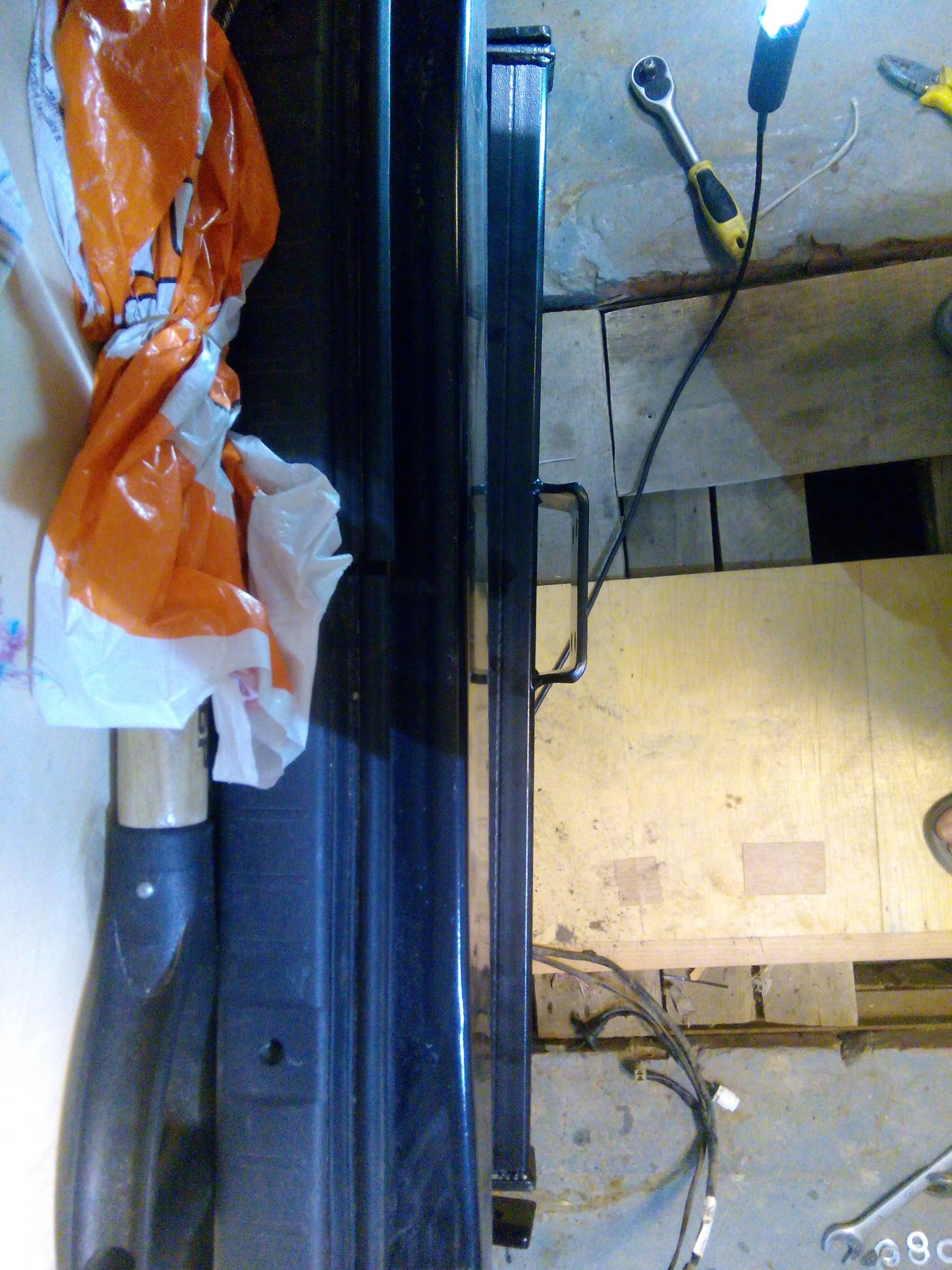

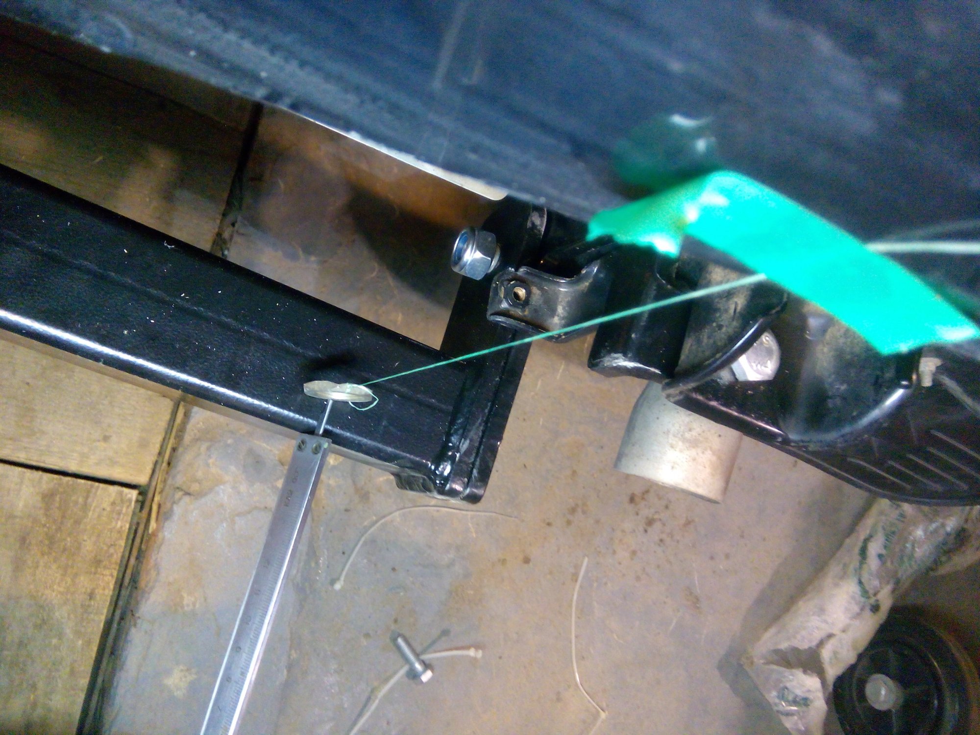

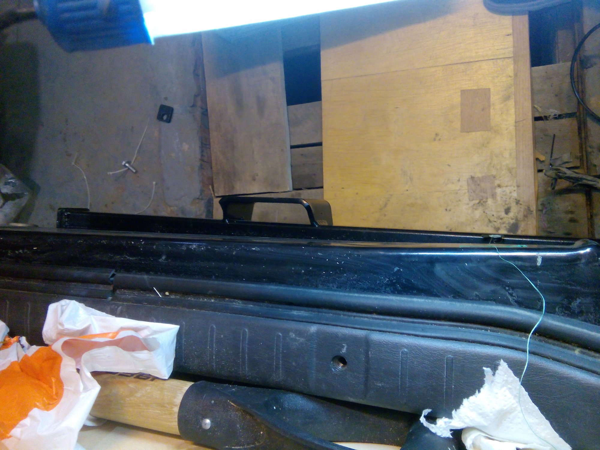

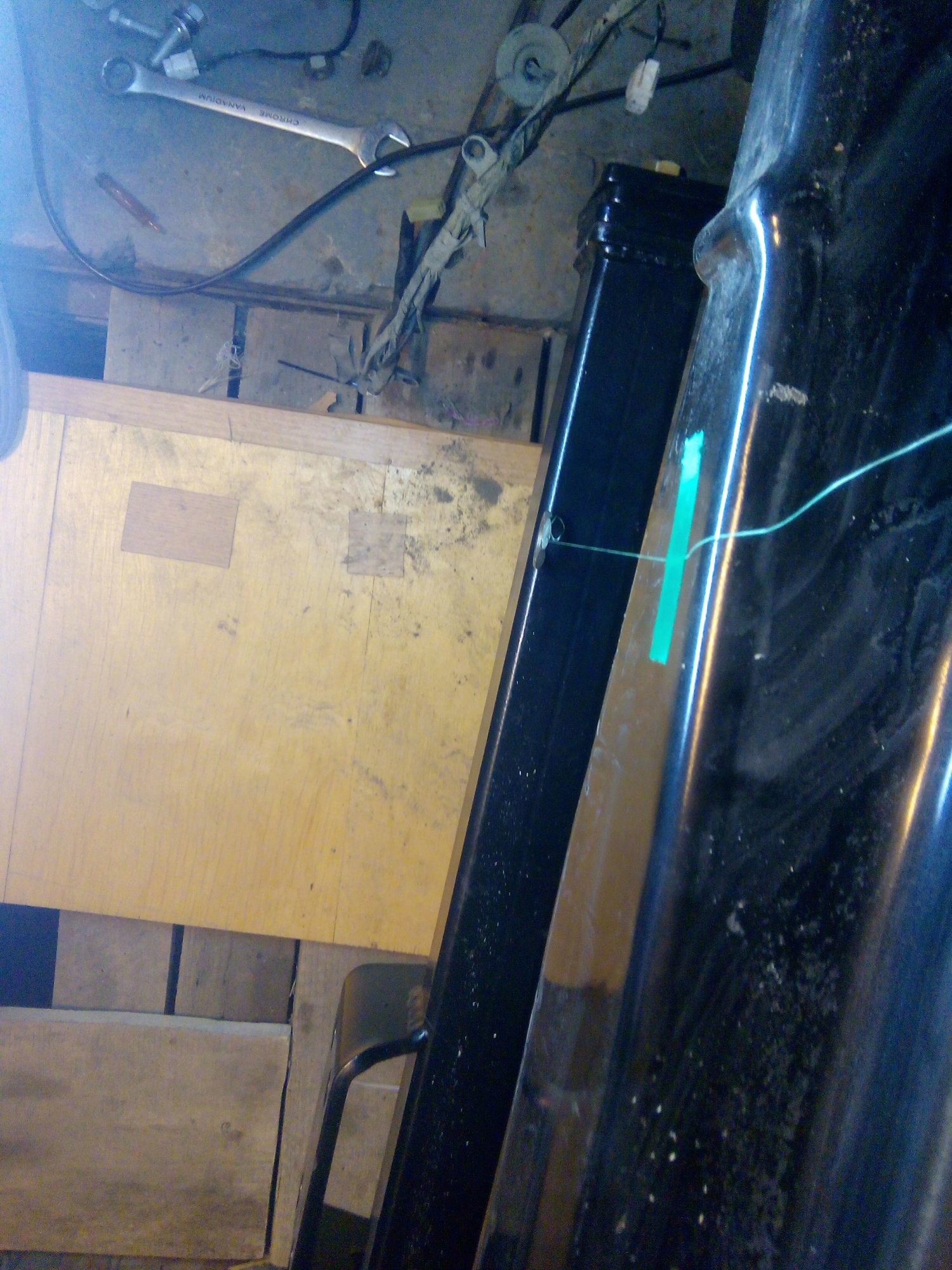

Всем добрый вечер, стал устанавливать на свой Джим фаркоп
«Лидер-ПЛЮС» , но что то как то он косячно встал. Балка фаркопа встала не параллельно кузову, разность между правой стороной и левой (если смотреть с кормы) где то 1.5 см!!!!! Кто ставил такой фаркоп подскажите как у вас установка прошла*? Есть такой косяк?
Более подробно здесь https://www.drive2.ru/l/452723638932603762/

У меня встал хорошо, с одной стороны две проставки, со второй - нет. Вот только установщики накасячили с электрикой и пришлось повторно заехать уже к профессиональным электрикам - 10 минут и 250рэ - отсутствие головной боли)) Притащил прицеп с платформой 3м на 1,5м и с тентом от пола 1,5м. А в прицепе снегоход 340 кг + куча всяких ништяков для жизни за полярным кругом)) Расход по трассе увеличился конечно, и очень хорошо, но довез!

Проставки все тоже встали нормально, но вот почему одна сторона по вылету длинее другой.....????

Не знаю, что там может быть... Бампер снимали для установки? Поведеная рама - врядли, т.к. машинка кривая была бы, косяк в самом прицепном - значит нужно демонтировать и смотреть "крылья", которые в раму вставляются.

Машина ровная, брал новую, я один хозяин. Крылья смотрел, попутать их нельзя, на установочные места садяться, да и балка бы не прикрутилась с ними так как у неё по два крепления по бокам и они все совмещаются. Т.е все отверстия совпадают. Вот сижу думаю, вроде бы косяк на скорость не влияет и был бы он массовый наверняка ещё бы кто заметил. Поэтому интересуюсь как на остальных машинках фаркоп встал, если тоже так то тогда просто забить и ездить, а если это только у меня так.....то уже интересно.:unsure-99:

Проверяй еще раз все посадочные в раму... Если все железо ровное, то только руки, т.е. человеческий фактор.

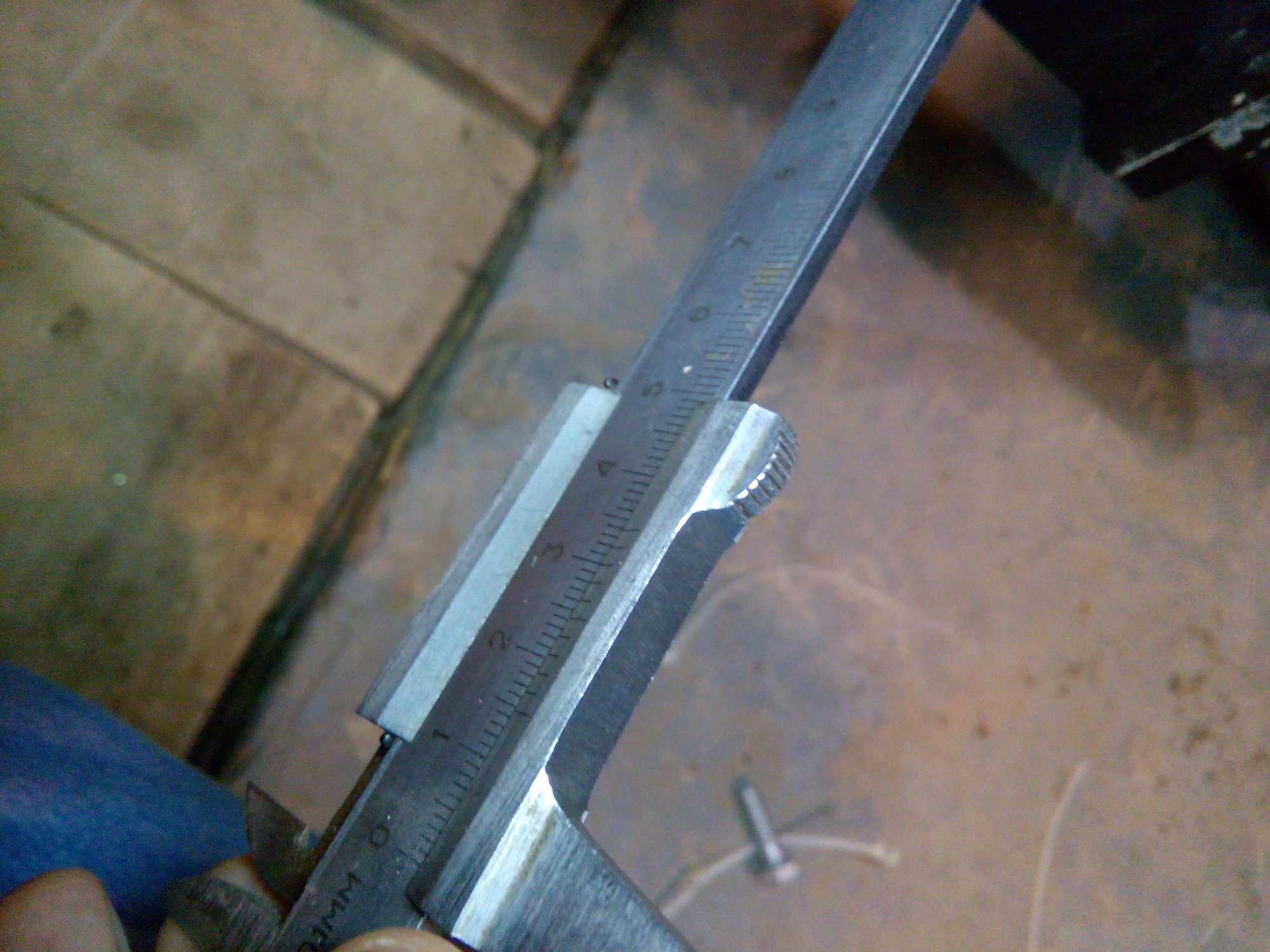

Проверял....там ошибиться нельзя! ибо 3 отверстия на каждом кронштейне ТСУ! они все совмещаются и сейчас закреплены на раме. Т.е их невозможно прикрутить как либо по другому. И балка ТСУ тоже по отверстиям совпадает. Только нет параллельности с кузовом в 1.5 см. На фото видно.

Расстояние от балки до первого отверстия крепления к раме? есть возможность промерить?
Завтра заеду в гараж сделаю замеры....сегодня я делал замеры балки относительно кузова.

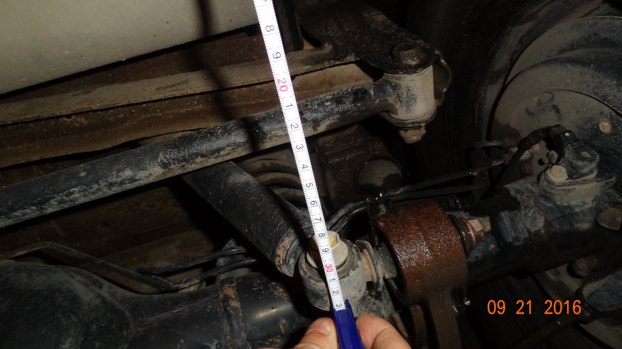

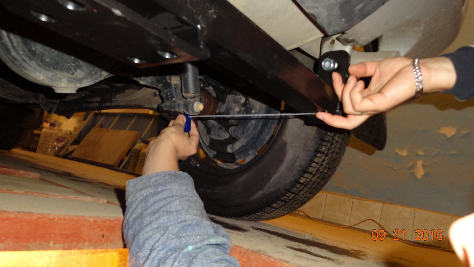

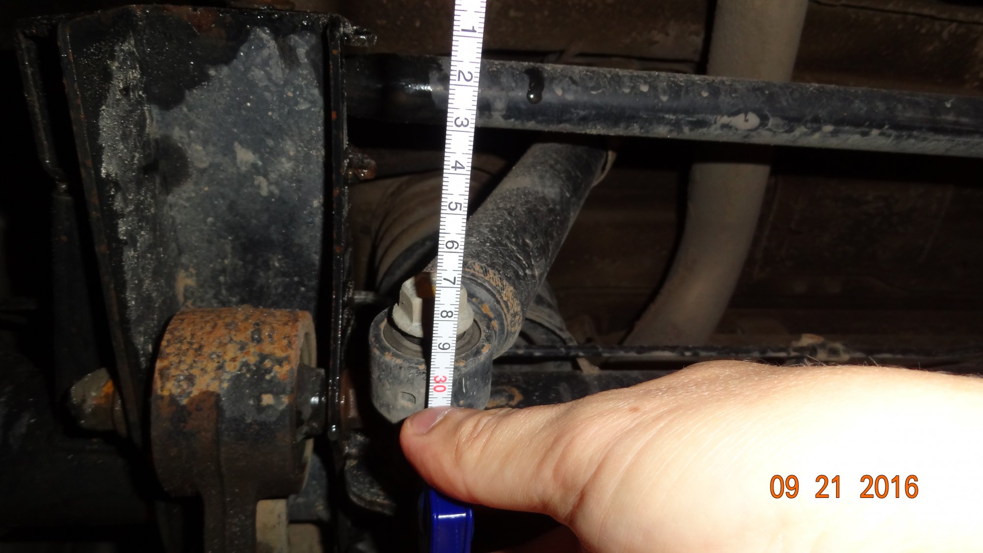

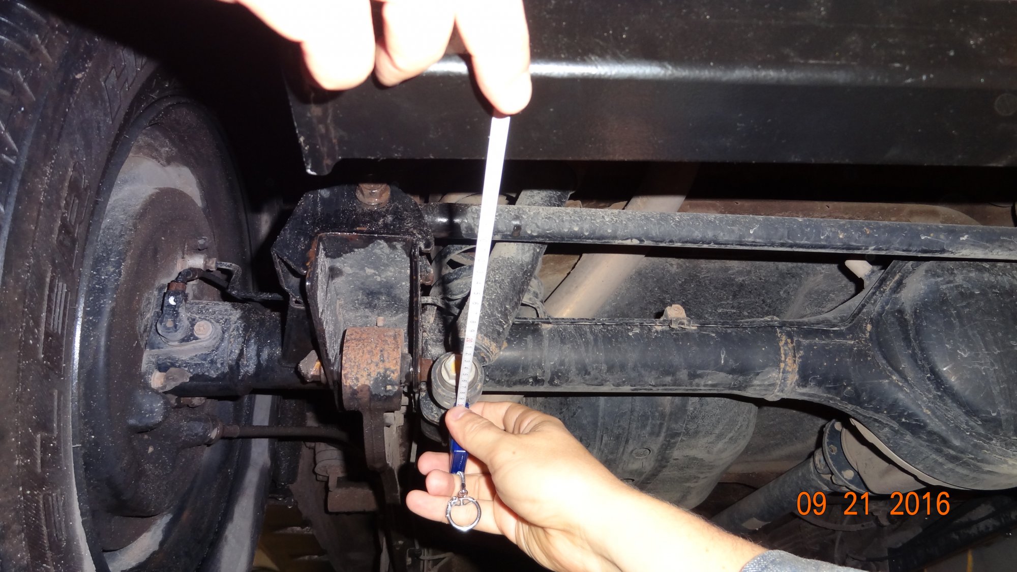

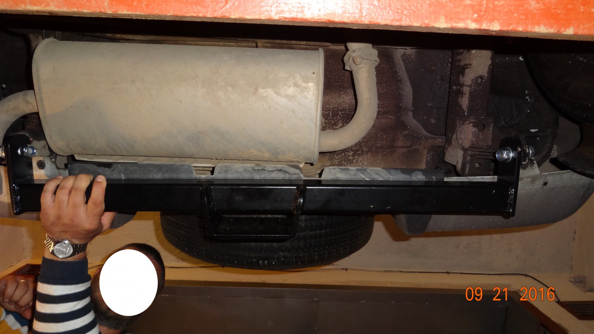

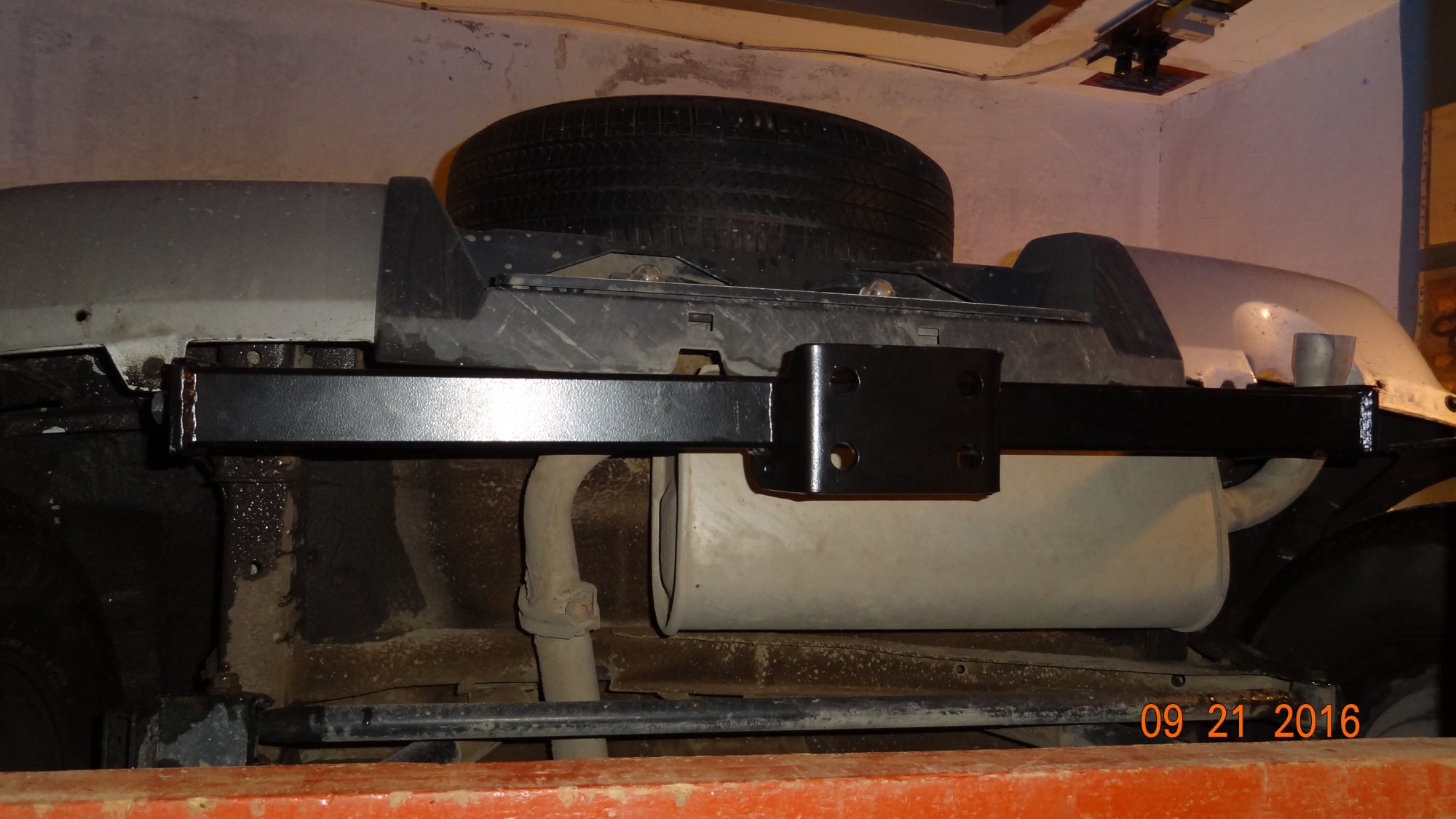

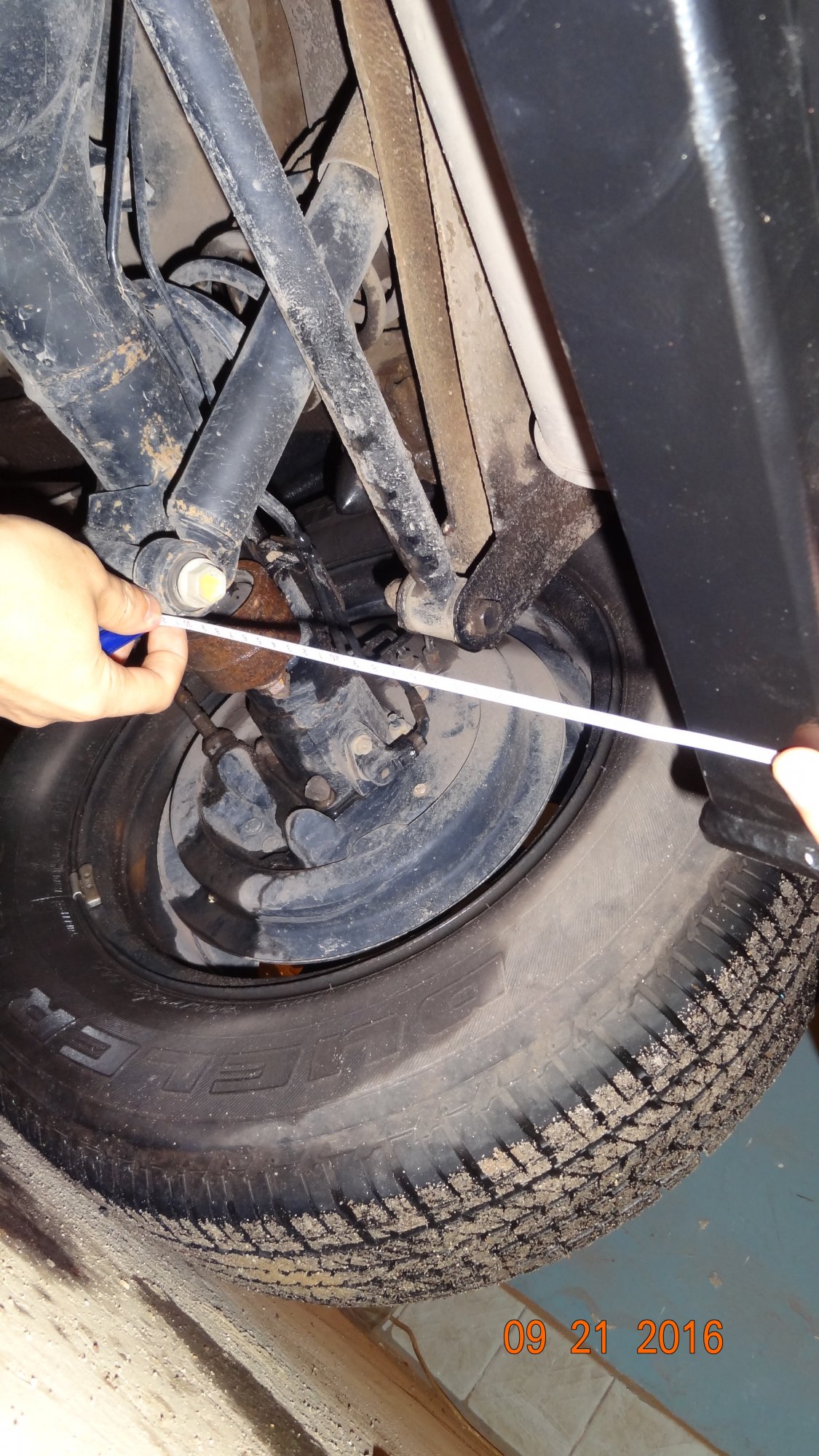

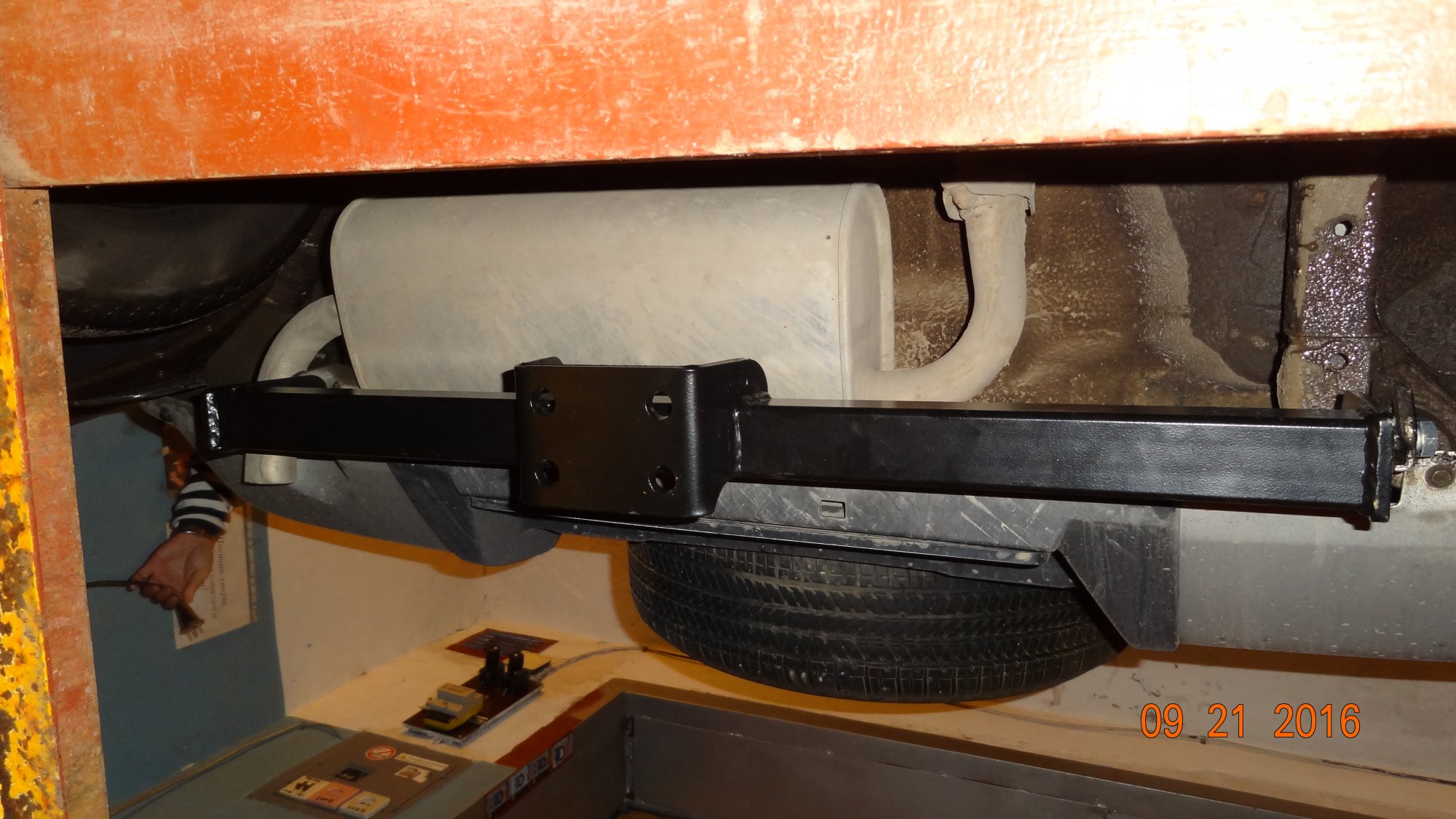

Если не трудно, сделайте фото балки ТСУ снизу и измерьте расстояние от балки ТСУ до крепления нижних болтов амортизаторов.
я посмотрел 3 машины все они одинаковы с моей, ставил балку ТСУ на другой Джим там так же криво балка ТСУ ложиться...разница между правой и левой стороной где то 1.5 см.
Вот фото....я закрепил балку ТСУ на другом джиме и тут уже на глаз видно, что вылет (с кормы) правой стороны больше чем на левой стороне.
Вопрос....что это кривая балка или тоже кривой Джим.
По этому вопросу была бурная переписка с представителем Лидер плюс и они все меня стали уверять, что это гнутый Джим у меня!!!
Балку ТСУ я специально не закреплял болтами и она просто висит под своим весом вниз креплением шара.

буду в октябре делать ТО и замерю все параметры

Сейчас проверил . Тоже самое у меня . Слева 33,5 см и справа 35 см . Походу Лидер плюс делает кривые крепления на раму для Джимников.
