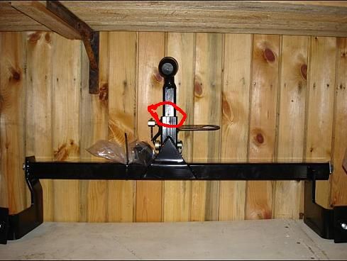

Ответ: Фаркоп для Джимника
Ну разве это правильный фаркоп?
там где помечено красным должно быть усиление, а так вся эта конструкция напоминает изделие кооператива из-за бугра для лузеров.
без усиления квадрата на самом его торце за этот фаркоп нельзя тянуть авто под углом более 15 градусов относительно продольной оси, в противном случае квадрат рвется по улам и фаркоп на выкид или капремонт.
Вот так выглядит правильный заводской квадрат на фаркопе

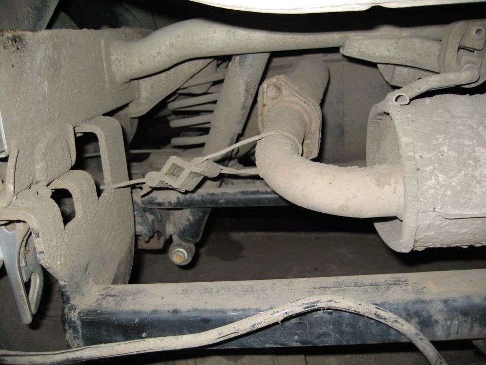

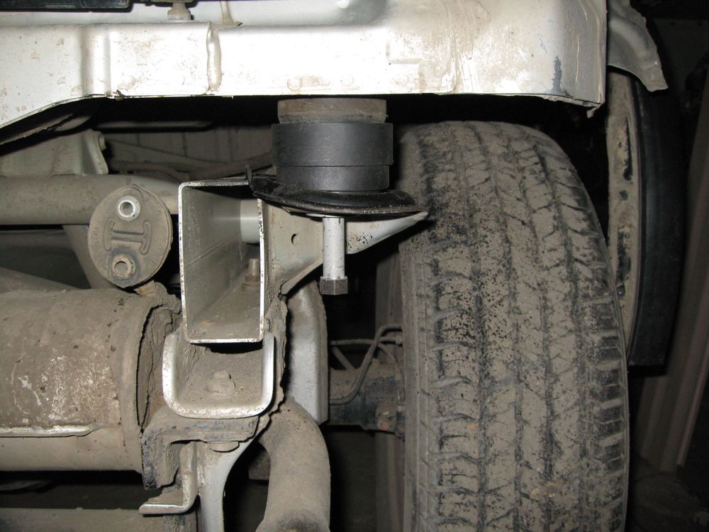

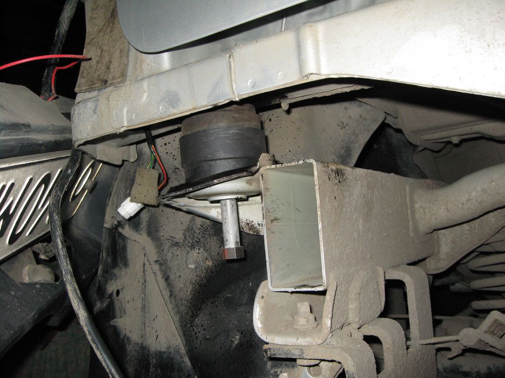

Сегодня загнал Джима на яму обследовать на предмет постановки фаркопа, вот тебе на, нет ни одной технологической дырки в раме! Есть по две в кронштейнах с крюками и еще по одной за ними, ни сверху ни сбоку ни как написано в инструкции к машине и к фаркопу, две с одной стороны и три с другой, ничего! Может это особенности машин 2008года.
Подскажите, пожалуйста! или дайте сноску.
Уж очень не хочется раму в тупую сверлить.

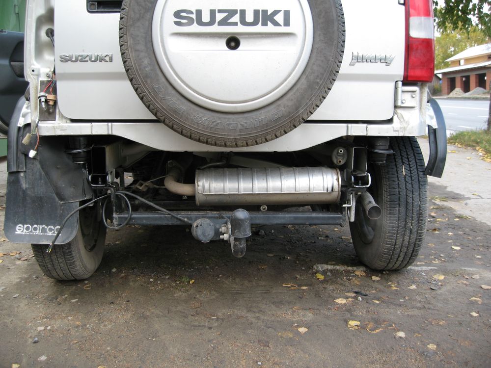

Вот, кто-то я помню фото просил. Еще продаю, кому нужно, - пишите в личку.

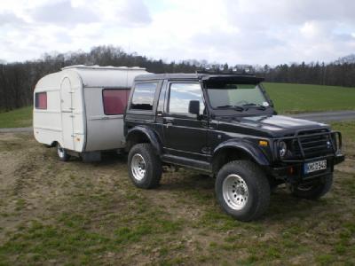

Караван (прицеп-дача) на Джима
Мы тут обсуждаем возможности Джима как тягача разного рода туристических прицепов. Будем благодарны, если кто-то поделится соображениями/опытом по данному вопросу.
Вот продублирую мой пост с http://suzuki-club.org/forum/index.php?showtopic=11011
Правильно ли я понимаю, что максимальная масса прицепа, который можно тащить Джимкой не должна быть больше:
Прицеп без тормозов – 350 кг
Прицеп с тормозами – 450 кг
Удивительно, что при его 85 конях он имеет такие скромные показатели по грузоподъемности. Или, может я что-то путаю? Речь идет о долгосрочной эксплуатации (поездки по Европе, в Крым и т.д.) и насиловать машину никто не собирается.

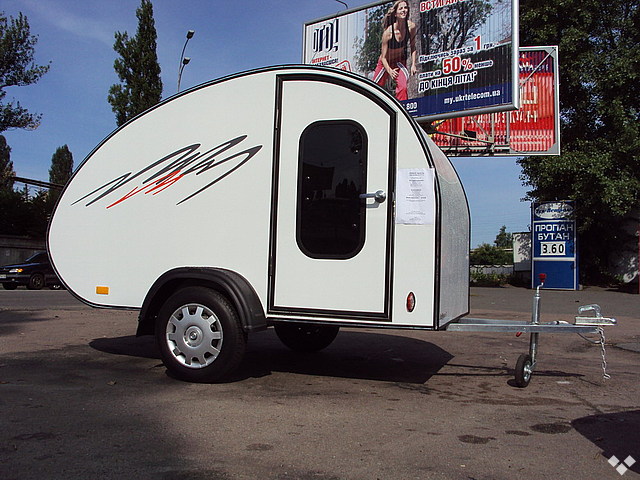

Да к стати из сверх-легких караванов нарыл:
1) Капелька- по сути кровать на колесах (пустой 250 – максималка 720). Делают в Киеве за $3700.
http://caravans.autoes.ua/index.php?option...Itemid=99999999

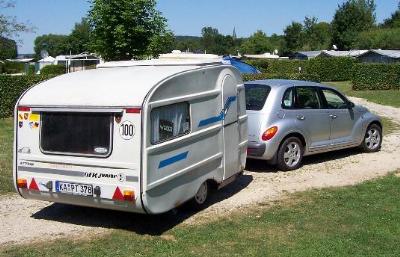

2) ГДРовкий QEK Junior – сделан из пластика (пустой 360 максималка 500) http://www.internirussia.ru/archives/3217
3) QEK AERO – уже из дерева (пустой 500, максималка 650).
Двадцатилетние QEKи можно купить в Германии в хорошем состоянии за 1,500 евро. Но доставка и растаможка обойдется, наверное, еще в такую, же сумму
Да к стати любители ретро тягают QEK Junior на запорожцах- сам видел (на картинке).

К сожалению, не вижу больше варинатов каравана для Джимни, кроме как Qek Junior. Он полностью соответсвует тех. требованиям для Джимни (360 кг снаряж. вес) и не требует категории Е...Вот ссылка на тех. характеристики Юниора
http://www.qek-junior.de/Der_Qek_Junior/der_qek_junior.html
Единственное но, после всех затрат доставки и растаможки его цена может возрасти в двое. А за 3000 евро можна найти очень интересные варианты (намного тяжелее конечно). Тоесть, после, Юниора можна продать только владельцам Джимни или Матиза :D коих не очень много Баксы-бакс

приобрел прицепное автоs за 5500р устанавливать придеться на улице ( -34 )
визуально вроде подходит ! щас мучают смутные сомнения : не предеться ли снимать бампер чтоб засунуть пластину с приваренной гайкой в раму?!
и электрику откуда лучше тянуть?
Бампер придется снимать по любому. Электрику, я подключал к проводам в кармане левой колесной арки;)
