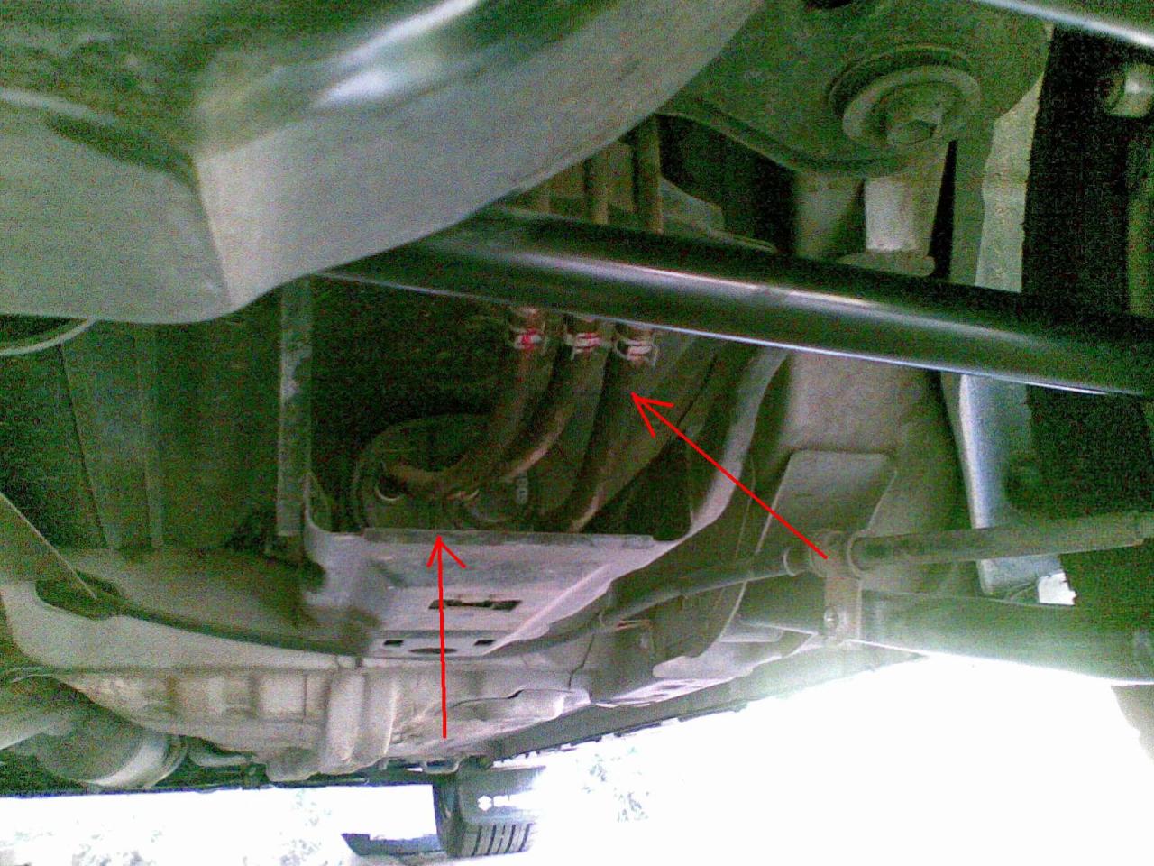

Ответ: Подскажите с выбором топливного фильтра
Скажите, под правым задним колесом есть похоже на фильтер бензина .что это за деталь и требует она какого-либо обслуживантя?

Ответ: Топливный фильтр
Фильтр бензина находится в баке. Эта деталь обслуживания не требует.
Это канистра адсорбера. Как alekse1 уже сказал - это фильтр (вроде как угольный) для улавливания паров бензина. О проверке оной, alekse1 так же указал ссылку на мануал.
Практически никто никогда еще не менял, за редчайшим исключением. Думаю, при наших пробегах еще рано думать об этом.
