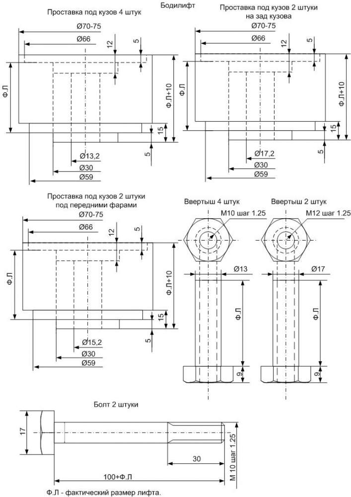

Уважаемые подскажите: на чертеже проставок, который выложил Vladimir_HCK внутренний диаметр отверсия проставок под передними фарами 15.2 а 2 болта для передних проставок М10. Вопрос - это спецом так? или все же логичнее внутренний диаметр проставок сделать к примеру 10.2?
Присоединяюсь к вопросу. Тоже немного не понял зачем отверстие на 15,2, если болты М10???

В резиновую проставку ставится втулка.
Vladimir_HCK правильно говорит на родной резиновой проставке металлическая втулка. У меня проставки из капролона - сделал отверстия на 10, а потом под втулку просто досверлил.

Товарищи, подскажите, с бодиком 3 - 3.5см. не придется вырезать тоннели и удлиннять ручки?

смотрел в чертежи от Владимира, так и не понял: каждая проставка состоит из двух компонентов или нет? просто не совсем ясно по чертежам где там что. что нарисовано пунктиром, а что сплошными, что сверху, а что снизу, что за два диаметра наверху указаны?

У меня два чертежа, в одном цельная проставка в другом как сделано у меня (почему так сделал я писал)

я про этот чертёж говорю.
для простоты возьмём проставки под кузов.
на этом чертеже изображено две детали же, которые вставляются одна в другую или что?

Проставки под кузов их всего 8 штук из них 2- в переди под фарами, 4- под самим кузовом и 2 с зади все они отличаются если посмотриш на размеры. Передние сделаны под два болта, задние идут с вертышами и средние с ввертышами.
Тоесть проставки ставятся в них вставляются ввертыши и болты. Когда начнеш разбирать сразу поймеш о чем идет речь.

а зачем ввёртыши? может без них? просто болты на размерчик побольше... попрочнее будет, на срез лучше отработает.

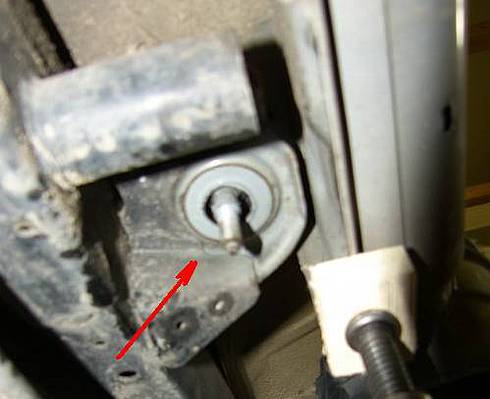

на рисунке стрелкой показаны шпильки привареные к кузову, на которые надеваются проставки и вварачиваются ввертыши. Шпилек нет только в переди поэтому делаем два болта.

контрится всё это добро резьбовым герметиком? или иные способы есть?
а может удалить шпильки, усилить места их крепления? и норм получится...:fool:

Затегивается до упора, т.е. ввертыш должен уперется в кромку на шпильке. Тело шпильке по диаметру больше чем диаметр резьбы, тем самым происходит равномерное сжатие резиновых проставок.
Для чего удалять шпильки и укреплять места? Конструкция расчитана, диаметр шпилек подобран, я не вижу смысла в усилении данного узла.

Не пойму, почему у передних проставок, которые под фарами, внутренний диаметр 15,2 мм, а болт идет М10, у него же диаметр 10 мм
Исходя из картинки, верхняя проточка (Ф-66мм) проставок может быть с внутренним радиусом R5мм, равно как и нижняя (Ф-59мм), только уже с наружним радиусом и Ф-65мм? Для повторения контуров выштамповок опор кузова и рамы.
И ещё момент, какой размер шестигранников ввёртышей М10 и М12 соответственно? S=17 как на болтах, вроде маловат?
Почему в гайке передней опоры нужно рассверливать отверстие Ф12, если новый болт М10?

Совершенно правильно, если есть возможность делать радиус то лучше сделать.
Я делал все ввертыши одинаковые, для использования одних ключей.
Я в гайке отверстия не рассверливал, наоборот болт сделан для ввертывания в существующую гайку(рассверливают при использовании других стандартных болтов.
