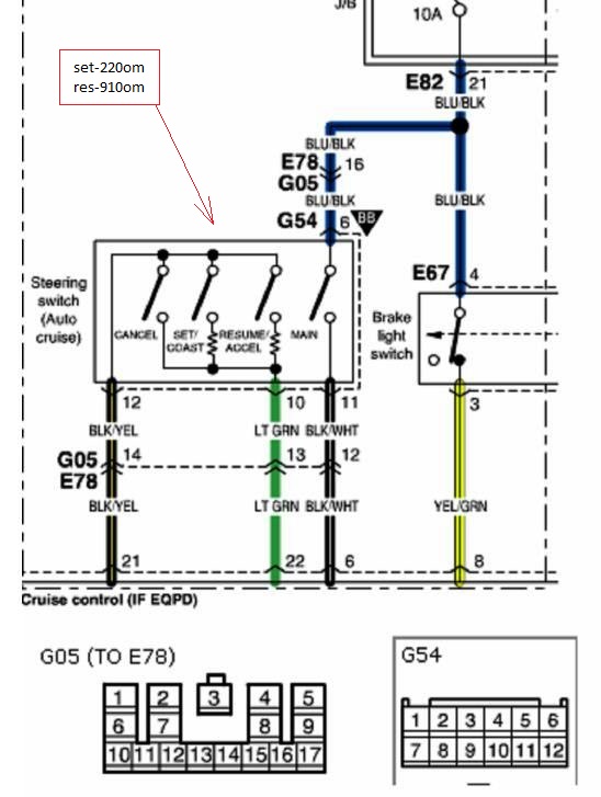

количество вроде было одно : 3 с ЕСМ и +12в = 4
есть 2 схемки , мож поможет

Из разъема кнопок КК я извлек 4 провода с пинами + масса.Какие-то провода, наверное, коммутируются с проводами ММ?

Если не сложно,кинь схемы на почту,а я кину фотку.У меня с электроникой неважнец.Паять могу проводку проложить,а вот определить куда чего припаять по схеме-беда.
отправил

Покрутил схему-выходит мне нужно четыре свободных пина, а не три.Соответственно к контактам 12, 13, 14 и 16. У меня шестипиновый разъем. Печалька какая-то. Выходит один из проводов нужно коммутировать с проводами ММ. Который с каким?
там кажись всё разжовано ,
что есть ММ?
если + взять с провода пипипки , то 3 пина и надо
возьми цешку , на омах прозвони 2 провода которые реагируют только на кнопку MAIN , один из них(цвет не важен) пойдёт на 12й G5(по схеме) , 2й из них на +, провод пипикалки
оставшиеся два провода будут реагировать на остальные кнопки в разной степени показаний , их надо пустить на 13 , 14 G5(по схеме) тоже цвет не важен
MAIN должна заработать сразу как включиш зажигание , на приборке засветится КРУИЗ
остальные работают когда разгонишся более 30км.ч , видно будет только SET , остальное по описанию КК

Поставил, CRUISE загорается, а SET загораться не хочет. Может все же имеет значение порядок подключения оставшихся двух проводов? Поменять местами 13 и 14? Вроде других вариантов нет.
