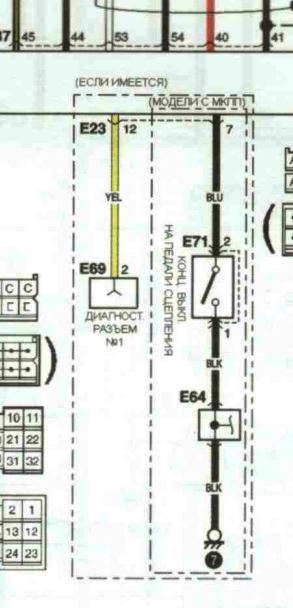

проверил концевик на педали тормоза ?? он должен быть сдвоенным , в фишке 4 провода ,на схеме это BLU/DLK и YEL/GRN
2 на стоп и 2 наКК

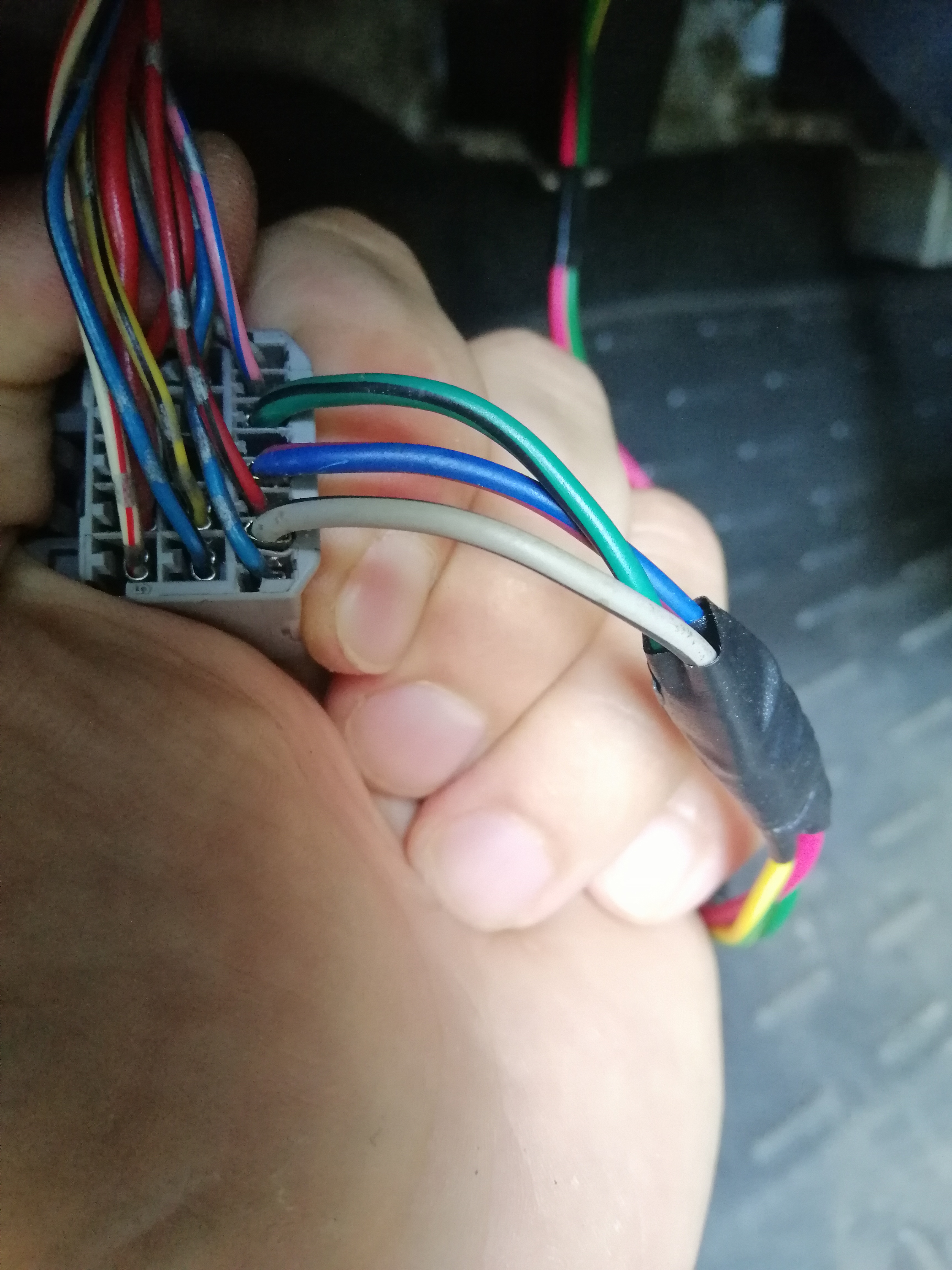

Все,порядок!Просто выскочил один из пинов из G05(ставил не родные).Где-то читал про такой косяк. На педали тормоза все вштатно,круиз с нажатием отключается,а вот сцепление не отключает.Но это уже не беда,нашел в сети решение кккого-то кулибина,внедрю завтра. Еще раз,большое спаисибо за помощь!
а ну по мкпп есть такая фишка , но на сколько я в курсе концевик сцепы не отключает а не даёт двигу раскручиватся во время переключения передачь . как то так

Поскольку первопроходцы тупо праллелили концевики тормоза и сцепления-наверное отключает.Хотя интересно было бы узнать-как задумано японцами).

Доделал. Как описано выше - законнектил черно-оранжевый в разъеме концевика сцепления и синий из свободного разъема (болтается рядом с разъемом концевика тормоза) . SET отключается нажатием педали сцепления. Все функции работают. Уменьшение-увеличение скорости работает, но для того, чтобы понять как это происходит нужно смотреть на спидометр. Сначала мне даже показалось, что снижение скорости работает некорректно. Если удерживать кнопку (+/-) нажатой - происходит плавное увеличение/уменьшение скорости. Подъем/спуск - скорость держит четко.

я незнаю как должно быть на мкпп , мне казалось что при нажатии сцепы должно просто сбрасывать газ не отключяя SET типа как ты сам при переключении(могу ошибатся) , иначе для чего делать отдельный вывод ЕСМ для концевика сцепы

По мануалу-отключается. Да и как бы это работало?Типа-пауза?

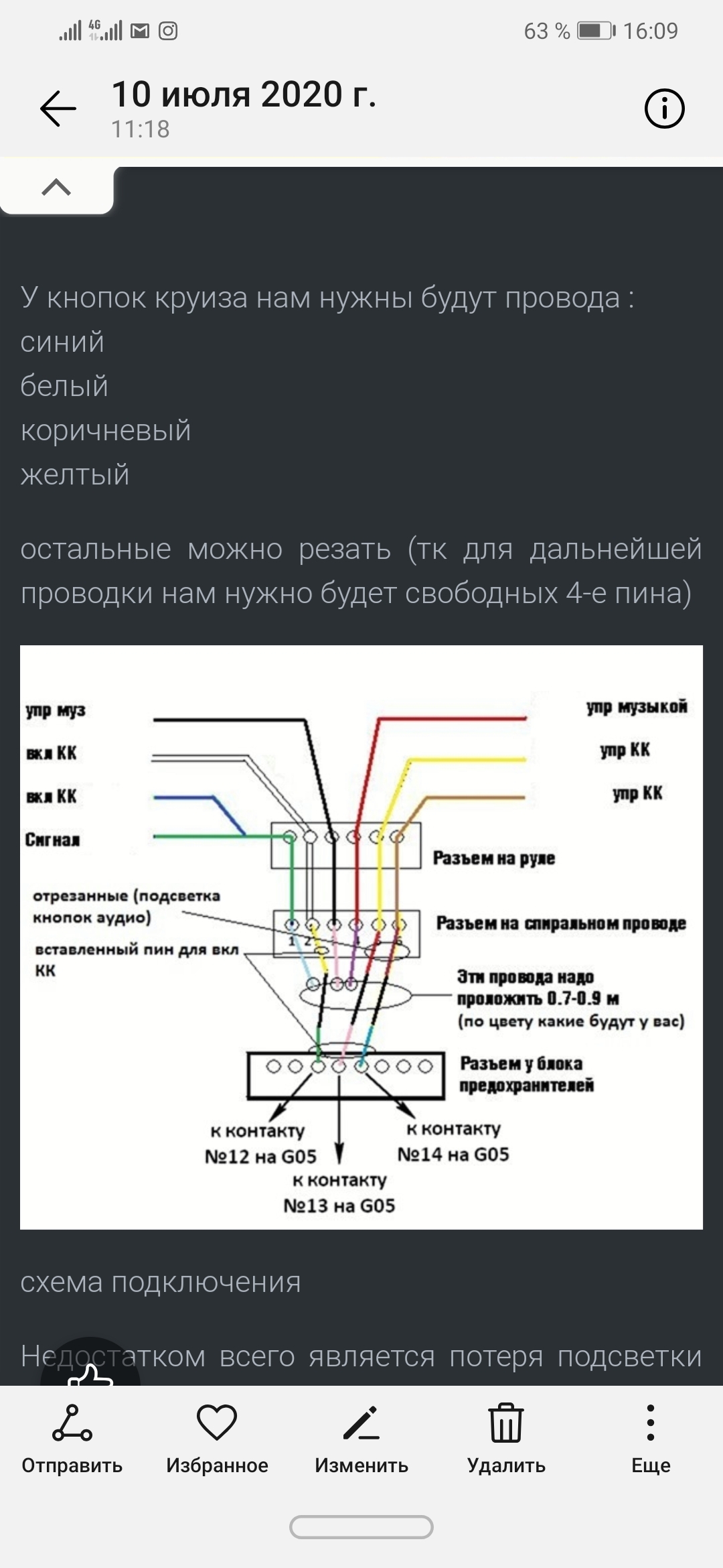

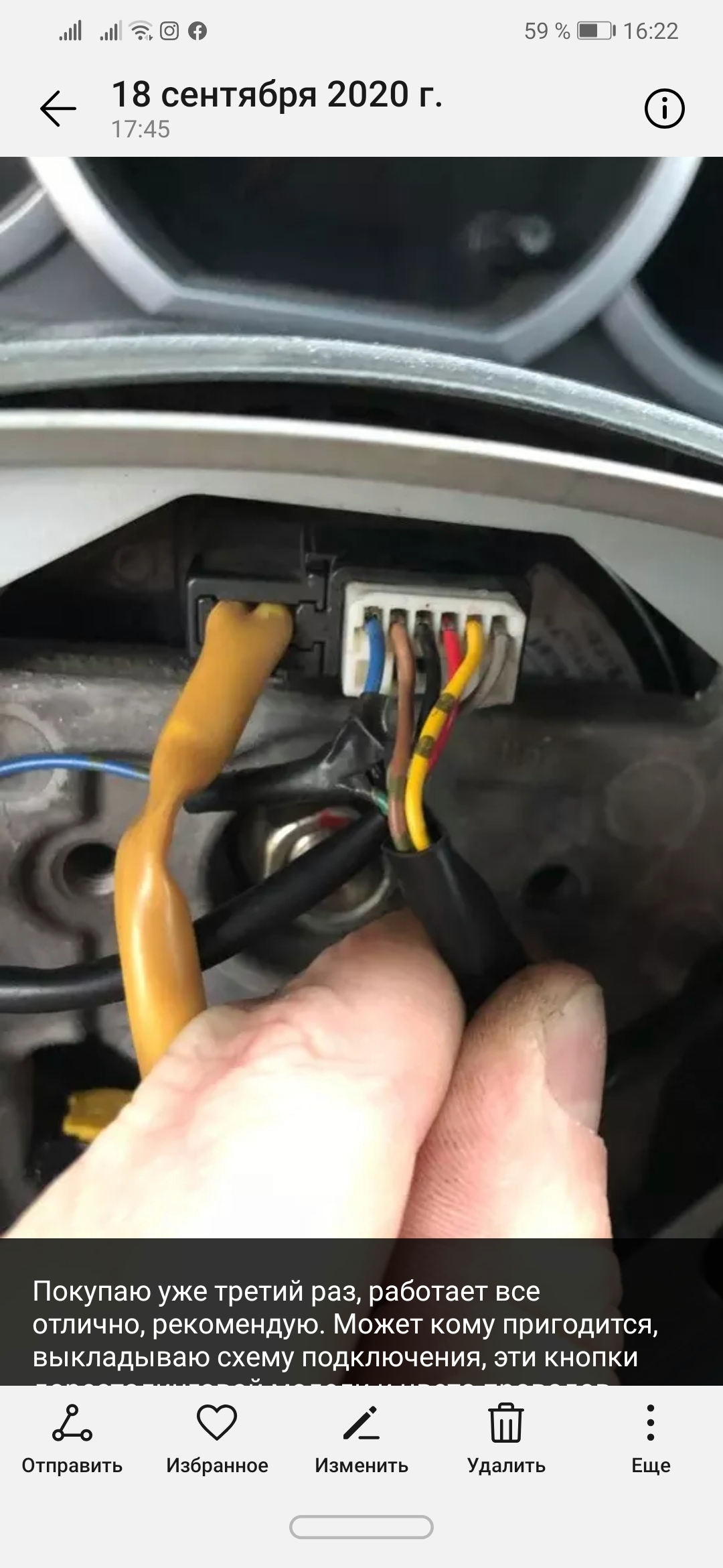

Добрый день помогите у меня гранд витара 2006 год 2л автомат. Поставил кнопки круиза без подсветки на 4 провода подключил и все что зароботал это теперь загорается лампа круиза на приборке. А когда едиш сет не включается. Есть у кого из вас сжема подключения на 2006 год. Подсоединял по сжеме вылажую. К мозгам провода подходят и к педали тоже.

Я ездил на витару с родным круизом с завода он включается в 40 км при нажатии кнопки СЕТ. И ДАВИТЬ НЕ НУЖНО ЕЁ. все легко и просто. Спасибо за ваш ответ я вчера уже сделал круиз те схемы что вылажую на форуме и какая мне попалась там неверно провода росположены по цветам. Незнаю это сделано специально или нет но коричневый с серым нужно поменять местами и все будит роботать. Вот так должно быть. У кого на 4 провода круиз.
