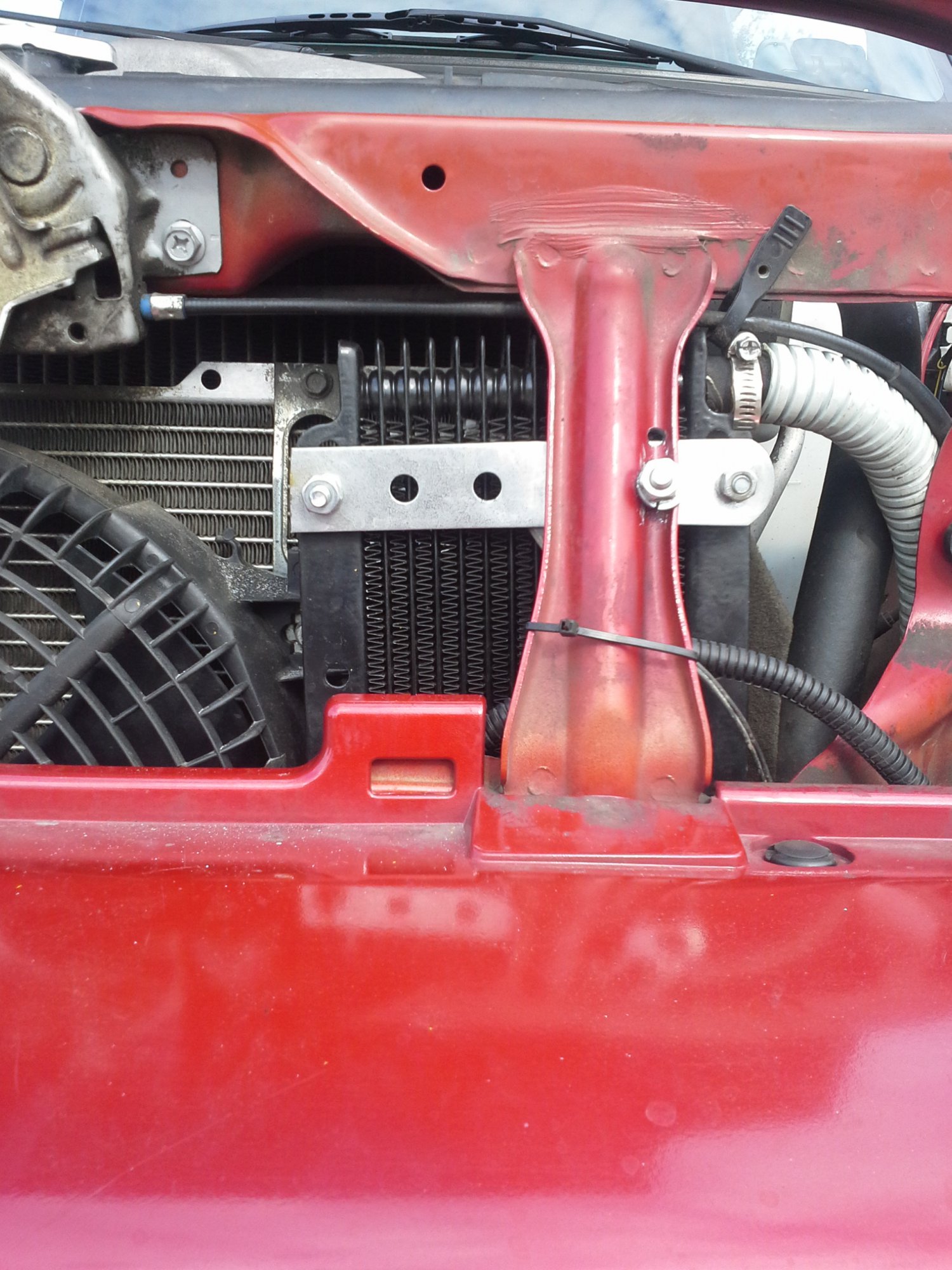

я про пропеллер боюсь не влезет[DOUBLEPOST=1410341323,1410121740][/DOUBLEPOST]Прикрутил доп радиатор. Подключили после основного. Надеюсь этот девайс продлит жизнь коробке. Температурный режим неизвестен т.к. датчик пока не куплен. 20140910_124338.jpg [DOUBLEPOST=1410341354][/DOUBLEPOST]

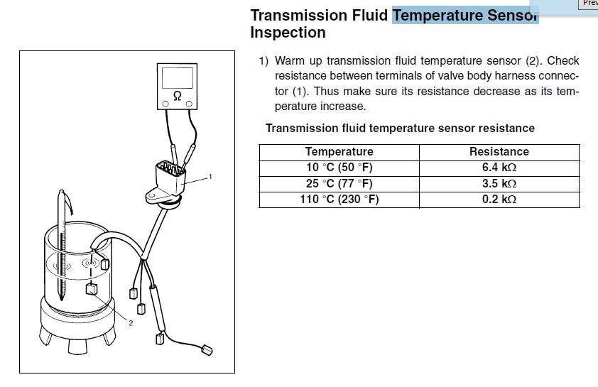

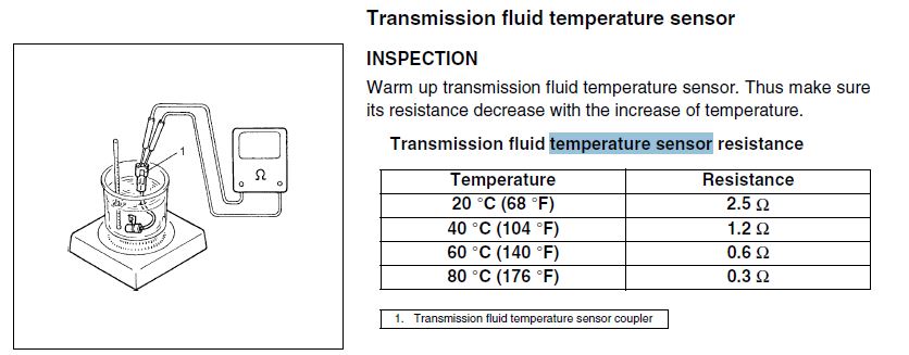

а ни кто к родному датчику показометр не прикручивал?
таблички сопротивлений датчика
рестайл и дорестайл прилагаются
идеи есть?
Посмотреть вложение 74439 Посмотреть вложение 74440
идеи есть?
Эти цифры взяты из мануала, в котором написаны еще много других, при попытки разобраться с достоверностью этих значений представленных на бумаге я увидел показания противоречащие друг другу. Есть только один вариант, это подключится к выводам датчика электронным прибором (вольтметрам) что бы собрать немного информации о изменении напряжения при разных температурах АТФ, другими приборами думаю можно навредить , ну или создать помехи для нормальной работы мозгов.

если входное сопротивление мозгов по этим контактам большое, то помех в теории быть не должно
как измеряли? на каком разъеме и в каких условиях?

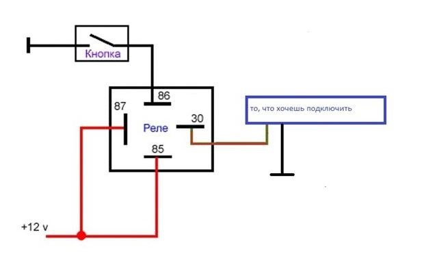

Подскажи схему подключения кнопочки на вентилятор кондера, чтоб постоянно крутился какая из них правильная?
