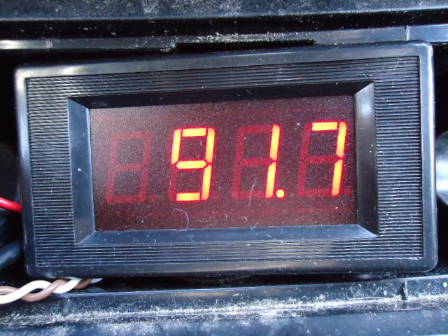

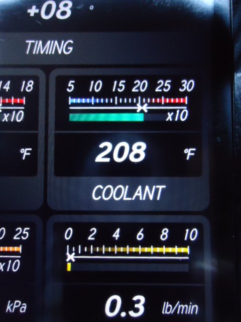

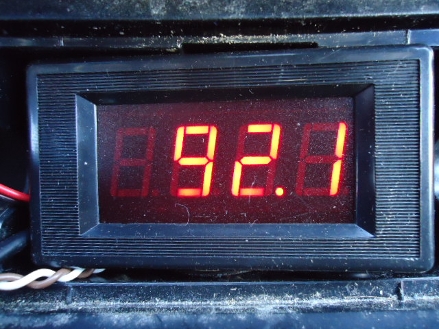

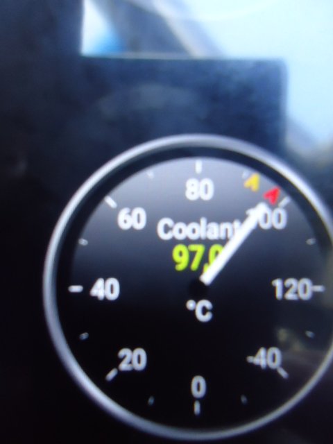

Сравнил показания температур ОЖ :по Торке DSC02416.JPG DSC02417.JPG ,по Даш Комманд DSC02418.JPG DSC02419.JPG ,что-то разница в 5 градусов напрягает (датчик цифрового укреплён рядом с родным аналоговым).[DOUBLEPOST=1490428417,1490370161][/DOUBLEPOST]
Проанализировав ситуацию (внимательно прочитав, исследования sav-liana по данной теме ), делаю вывод:необходимо утепление от внешней среды.P.S.первая ступень вкл.вентилятора происходит при 97* "по аналогу",что подтверждает реальность показаний родного датчика температуры,а указатель на приборке "замер" на одном месте.

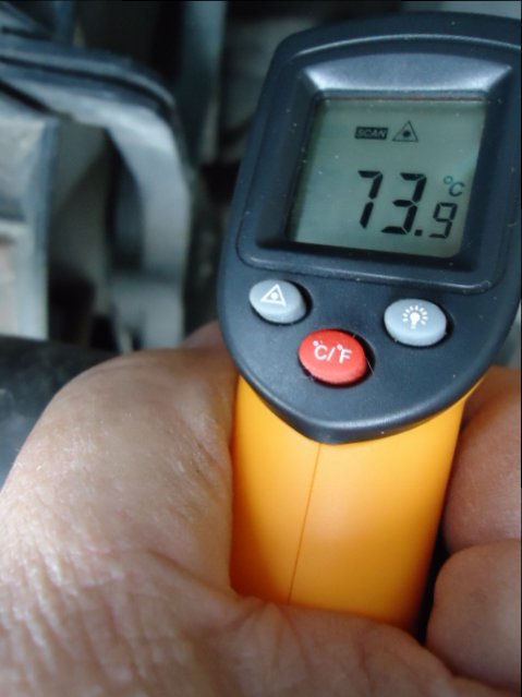

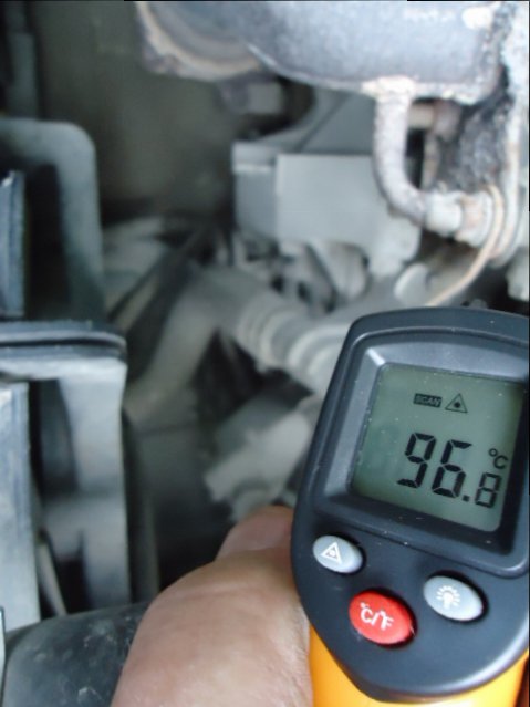

На данный момент разброс показаний температуры резко подскочил в -20*,делаю вывод:накрылся термистор.Выписал с Али "пачку" NTC MF52A 3950 10k и "до кучи" пачку DS18B20.Продолжение следует...[DOUBLEPOST=1494851266][/DOUBLEPOST]Спрятал термистор в болт с пастой и закрутил в головку (в глухое отверстие подсказанное sav-liana (ой) ).Расхождение в показаниях: термометр ВТ305 показывает на 7* больше, чем Торка.[DOUBLEPOST=1497278830][/DOUBLEPOST]Замерил пирометром температуру ( по металлу ), на входе и выходе радиатора двигателя: Вход.JPG Выход.JPG Вывод: радиатор "работает"... Замерил после небольшого пробега ( хоть относительно,но разница на "лицо" ).

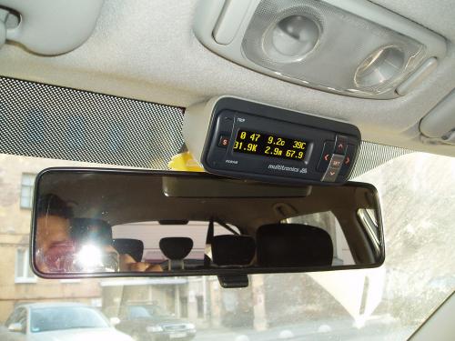

Во время теститрования системы охлаждения, для контроля, приходилось часто наблюдать показания температуры ОЖ на Мультитрониксе. Он у меня расположен внизу (на фото в посте 247). Не совсем это удобно, когда часто. Решил переставить наверх, как у КASIKа (на фото в посте 248). Подскажите, пожалуйста, как демонтировать пластиковую накладку стойки, чтобы не повредить и какие ещё особенности встречу по пути. Одним словом, нужен совет опытного. Как тянуть проводку, чем крепить корпус и т.д?
8,882
5,204
Пластиковая накладка боковой стойки лобового стекла просто на клипсах держится. Снять - просто отдирайте буквально ее от стойки кузова, начиная сверху - там проще подцепить ее. По 9 лет ни разу не сломал, ничего сложного, не бойтесь.
Проводку я тянул по левой тороне торпеды, потом по левой стойке стекла до потолка. Надо снять козырек левый, а лучше оба: с одной стороны он прикручен парой винтиков, с другой клипса держит, сердцевинку надо вынуть, поддев плоской отверткой, чтоб клипсу вынуть из потолка). Потом снять светильник потолочный передний, и ближе к стеклу за ним есть клипса крепления потолка - ее вытащить (просто тянуть на себя). Теперь потолок немного можно нагнуть к себе, чтоб проще работать было.
Я крепил маленькими винтиками с шайбочками и гайками: просверлил в потолке и корпусе Мультитроника 4 отверстия, продел винтики, со стороны потолка закрутил гайки с верхней стороны, потом собрал мультитроник обратно в корпус, а проводку упрятал под потолок и собрал все обратно (козырьки, светильник, боковую стойку и пр.). Можно и на пару винтиков, но для жесткости лучше 4, ИМХО.
Постарайтесь проводку чутка подальше от стекла уложить под потолок, чтоб не вплотную к стеклу была, а то потом при замене лобового стекла (мало ли вдруг понадобится) могут повредить ее струной при срезании стекла, что у меня и случилось, пришлось в итоге проводку восстанавливать, а там шлейф - не весело с ним играться было. Но следите, чтоб под всякие крепежные элементы не попасть, а то при установке козырька потом повредите проводку.
Глаза боятся, а руки делают - в принципе, ничего сложного, просто время надо для возни. Но зато результат потом годами радует!

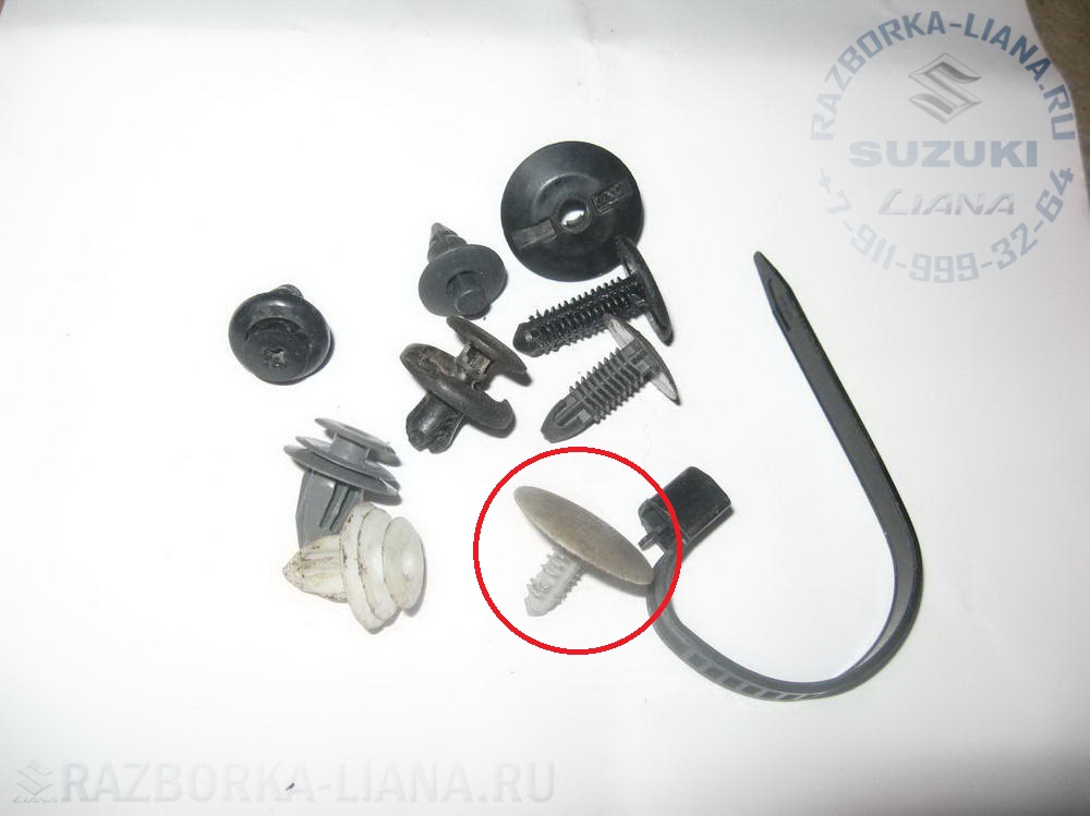

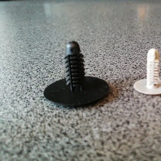

Я, вот, подумал, а если использовать пистон крепления потолка в центре, для крепления Мультика. Сделать отверстие под саморез по центру. Я просто не представляю, как этот пистон выглядит. Пока фантазирую.
Luka
30 Ноябрь 2010
1,699
1,133
Попробую найти такую же клипсу, только с более длинной ножкой (т.к. она в углублении стоит) и на неё закрепить.
8,882
5,204
Боюсь, что на клипсе Мультитроник не надежно будет держаться, тем более когда кнопки нажимать, он может вырвать клипсу. Я потому и крепил винтиками с гайками. Да и клипса вроде стоит ближе к стеклу, угол наклона там у потолка неудобный будет.
Luka
30 Ноябрь 2010
1,699
1,133
Попробую вытащить клипсу. По усилиям пойму, будет или нет, держаться. По диаметру подберу с более длинной ножкой. Сейчас выбор большой. Возможно найдется более надёжная.
ellenabot
24 Апрель 2018
в поиске
Ждем отчет по проделанной))) Возможно пригодится! :wink3:
Luka
30 Ноябрь 2010
1,699
1,133
Друзья, облом. Шлейф оказался раза в полтора короче, чем надо для прокладки от зеркала заднего вида до разъема OBD II через левую стойку. Выходит так, что разные комплектации бывают по длине шлейфа. Пришлось оставить все как есть. А клипсу можно использовать смело. Еле вытащил. Взял похожую со шляпкой в два раза больше и на 5 мм длиннее, немного напильником подточил т.к. у родной ширин 4.5 мм, а у купленной 6 мм было. Но не пригодилось, поставил обратно родную.

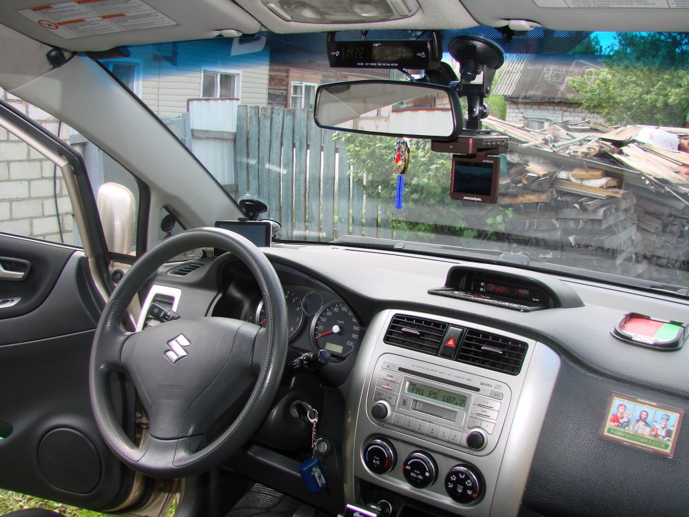

ALEKSEQ
7 Август 2014
529
341
growler
22 Апрель 2014
5,168
889
лен. обл.
SGV 2.4 BMW 320
уже больше пяти лет держится на 2-х стороннем скотче, над зеркалом
