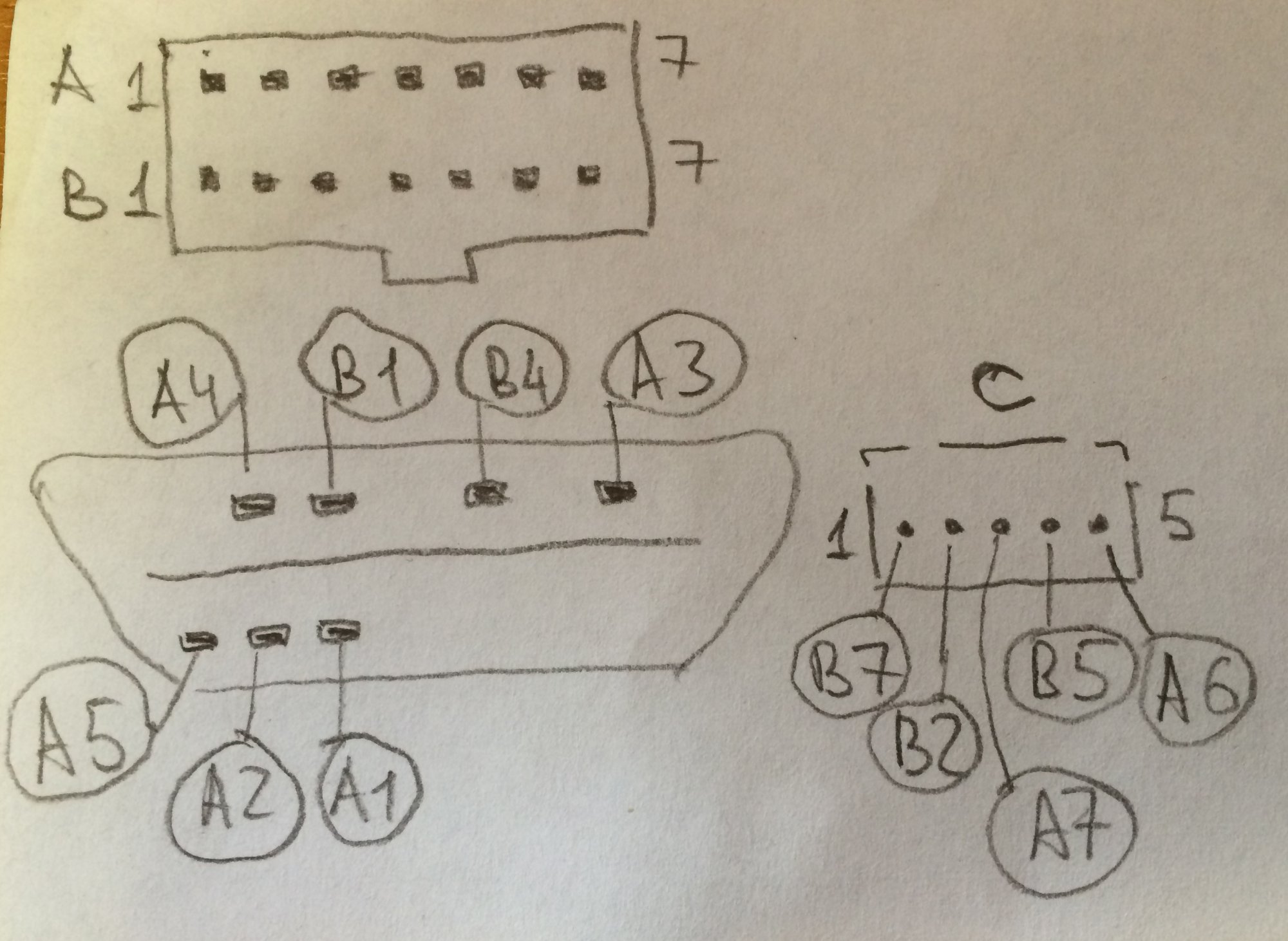

Утром отдал шлейф вместе с колодкой специалистам РЭО. В течении 10 минут разобрались и передали с запиской, из которой я ничего для себя не извлек. На словах передали, что была нарушена пайка в колодке (как я и предпологал). После работы попробую на машине. Спасибо всем, кто откликнулся.

В записке просто разрисовали соединения проводов между разъемами. В принципе, вам не важно, хотя кому-то теперь может пригодиться эта информация. Ждем результата после подключения восстановленного провода.

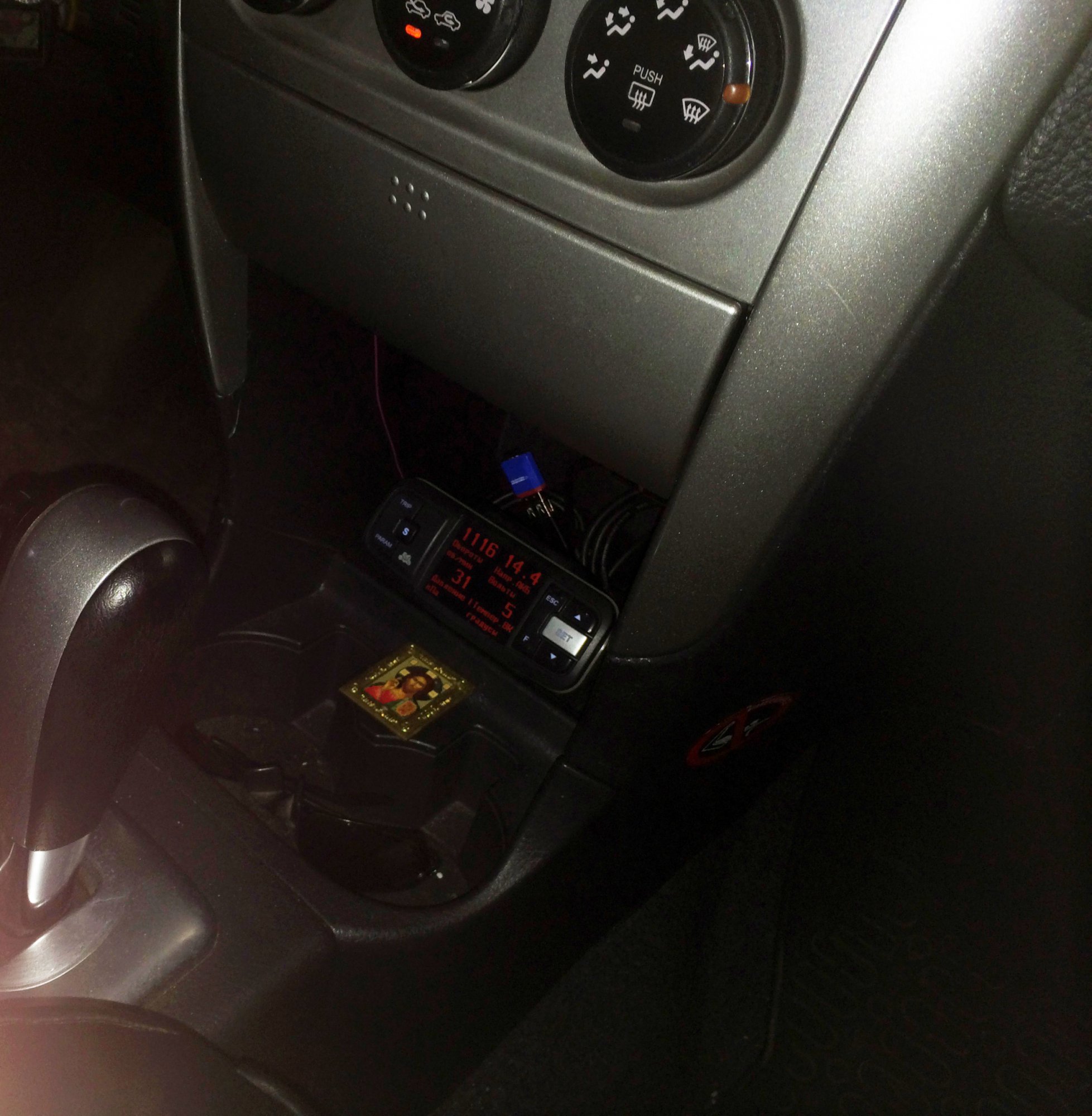

Установил мултитроникс, в соответствии со своим желанием, под пепельницей в бардачке для дисков. Причина неисправности таилась в колодке OBD. Нарушилась целостность пайки. Умные радиоэлектронщики на работе быстро выявили и устранили дефект. Установил девайс быстро. Снял магнитолу с пепельницей, пртянул шлейф, собрал все в корпус мультика и на двухстороннй скотч приклеил ножку к съемной площадке бардачка. Преимущество такого размещения вижу в том, что девайс можно при необходимости вынимать (длины щлейфа хватает). На фото в профиль видны еще не убранные провода USB и AUX. Потом все заправил-ничего не мешает. Всем спасибо еще раз.

Удобно, но на ходу только не удобно смотреть, взгляд опускать придется... Хотя если надо вынуть девайс, то действительно так удобнее. А вынуть надо лишь в случае, когда хочешь товарищу продиагностировать авто.

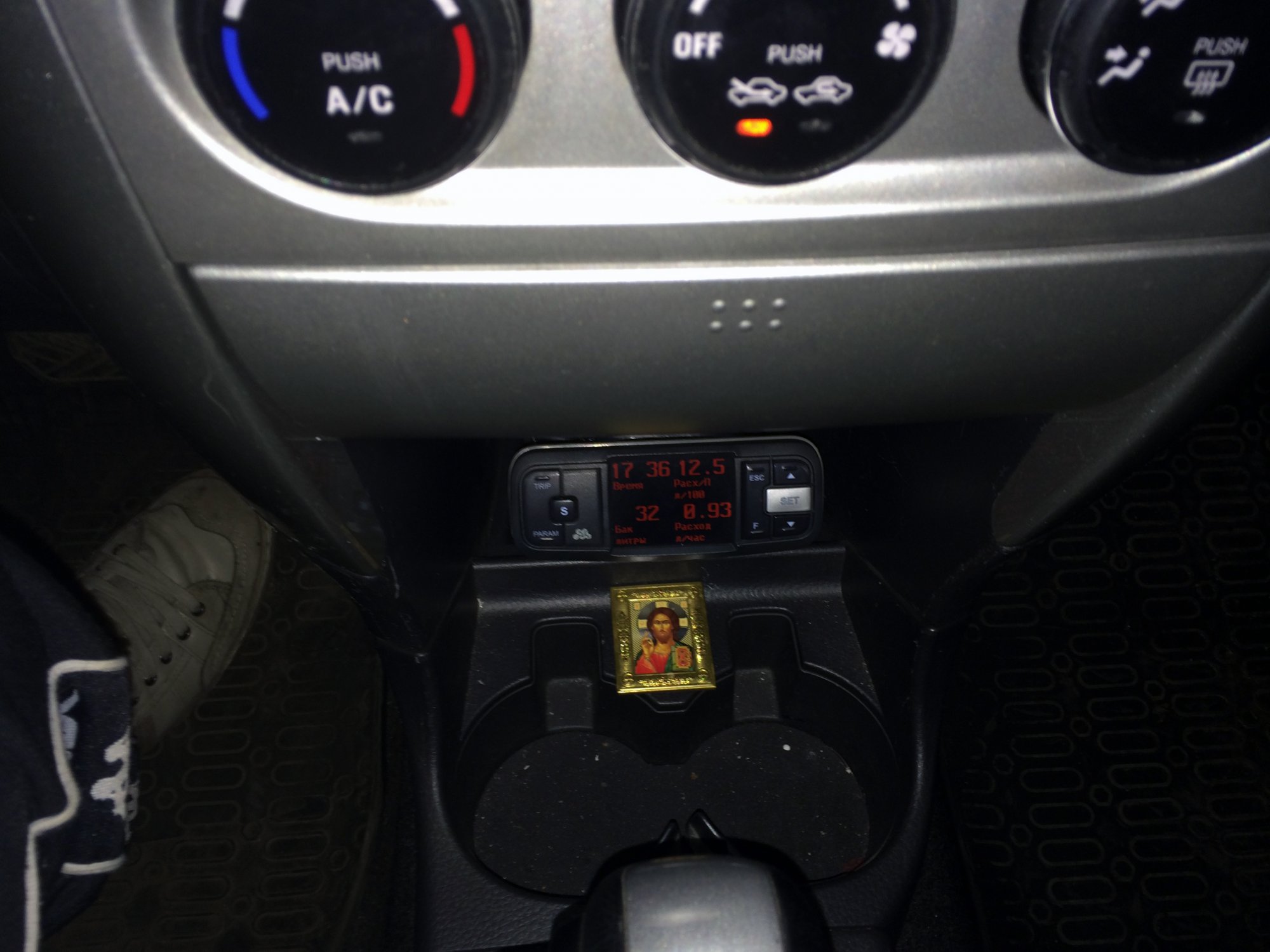

Мне мой вариант больше нравился для стационарной установки, хотя диагностировать другие авто не имел возможности при такой установке. Правда теперь есть Ви-Фи и планшет для такого действа.

Я установил так же как у KASiK, удобно смотреть, солнечный свет не попадает. При этом выявилась особенность - прямо за мультитрониксом (у меня модель vc-731) приклеена антенна сигнализации. И если шлейфы компьютера и сигнализации проходят рядом, то при автозапуске или подготовке к нему от антенны идет наводка и у компа вырубает дисплей. Вылечил фольгой от шоколадки, заэкранировал шлейф компа.

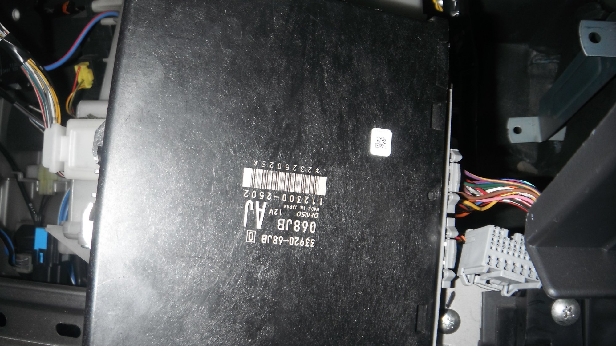

Коллеги, подскажите подключение проводов к ЭБУ, конкретно нужен провод от датчика скорости. Нашел приблуду для управления светом, а там весь функционал зациклен именно на ДС http://e-auto.nethouse.ru/products/drl ЭБУ у меня такой DSCF1002.JPG
