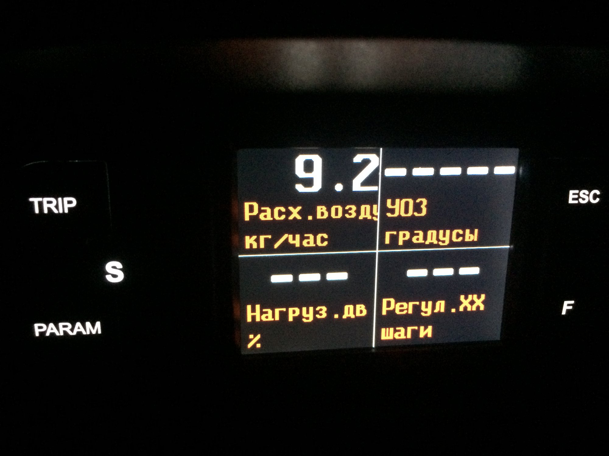

Продолжаю плясать с бубном вокруг Мультитроникса VC-731. Нравиться как показывает съеденное топливо и сколько это стоит, расход в поездке, сколько в баке осталось, но не показывает скорость , средний расход и ряд параметров работы двигателя. Видимо что-то в настройках неправильно поставил. Подскажите, кто знает. По сути своей мультики все одинаковые.

Прочитал от корки до корки. Сегодня полтора часа стоял в очереди не мойку и методом тыка осваивал Мультитроникс по наитию. Где-то процентов на 98 все совпало. :yu: От себя добавлю: для нашего протокола OBD2Q "тип ЭБУ" в настройках (1-5) работает только в 1 и 5. "тип дросельной заслонки" (1-6) никак не влияет на индикацию при любом выборе.

По поводу скорость не показывает - в разделе настроек "источники" выставить параметр который про спидометр, как точно называется не помню, чтобы было ЭБУ, то есть мультик берет показания скорости от бортового компьютера.

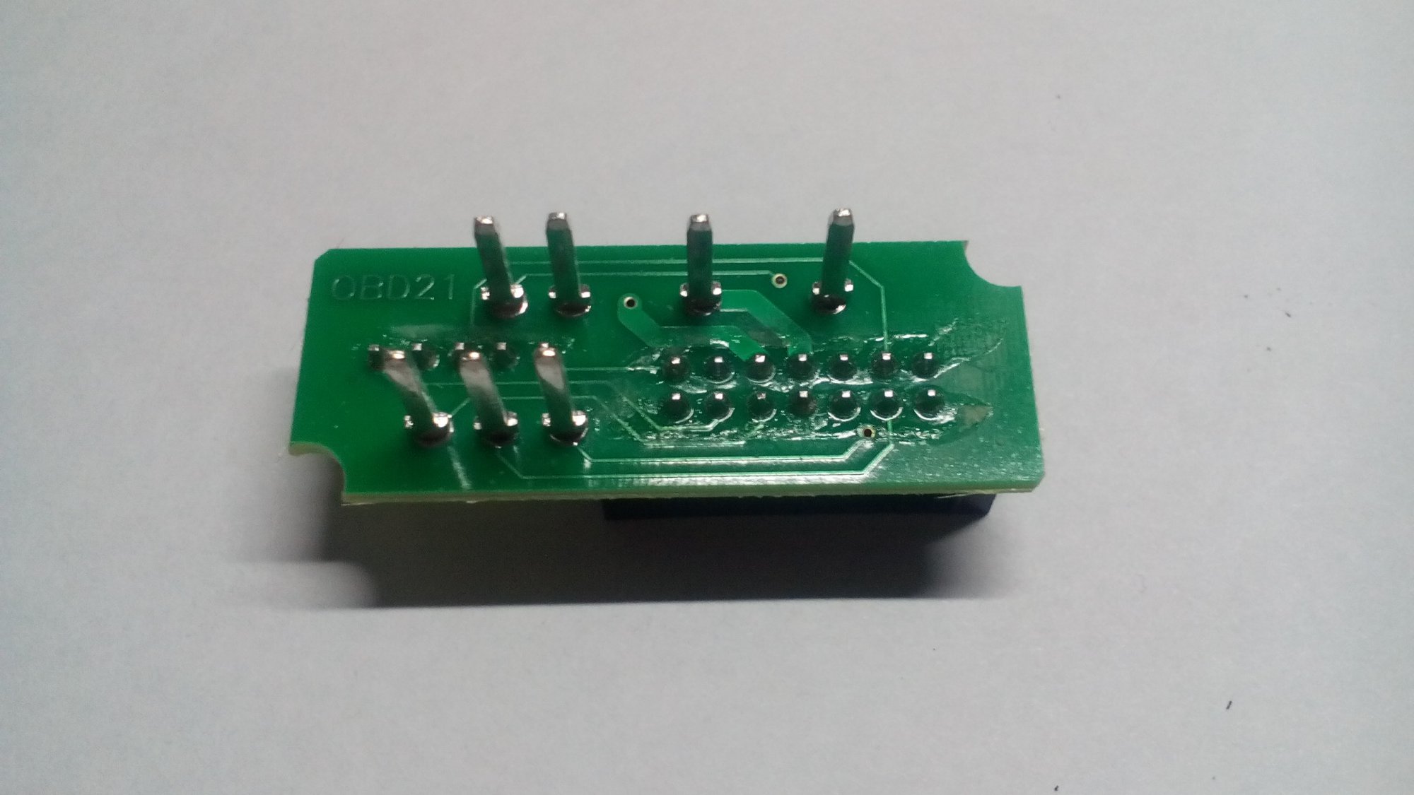

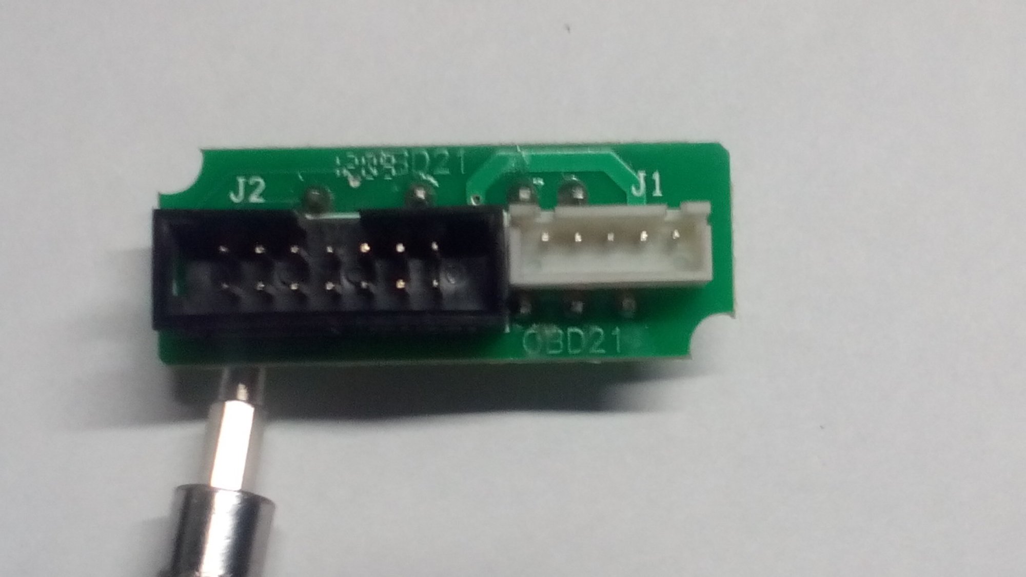

Остается фишка от провода к OBD (которой у товарища не было и втыкали мою) и само гнездо OBD.
Разобрать вилку, проверить целостность пайки. Там нет ничего заумного.

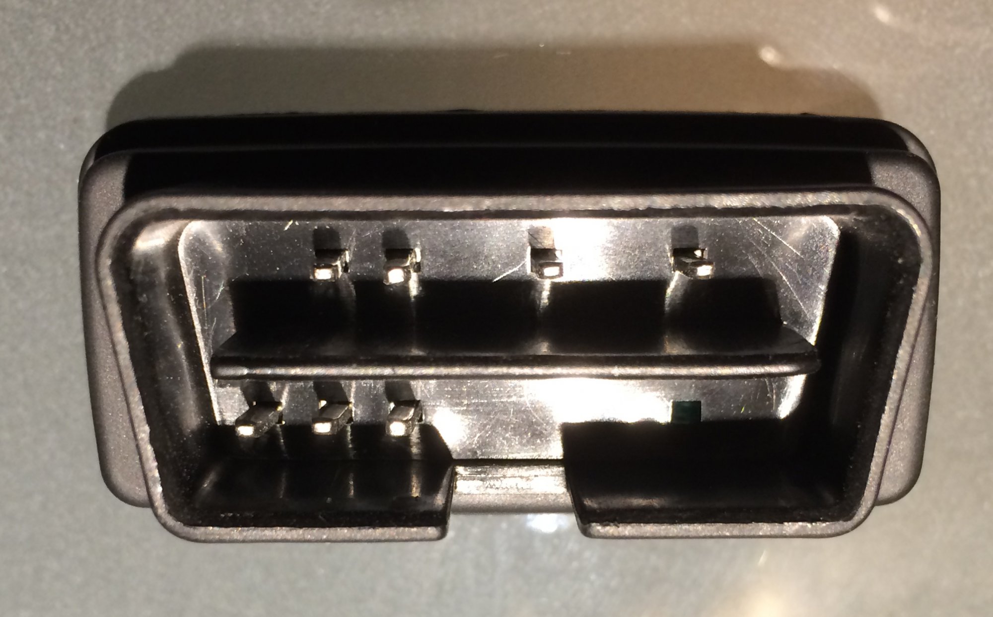

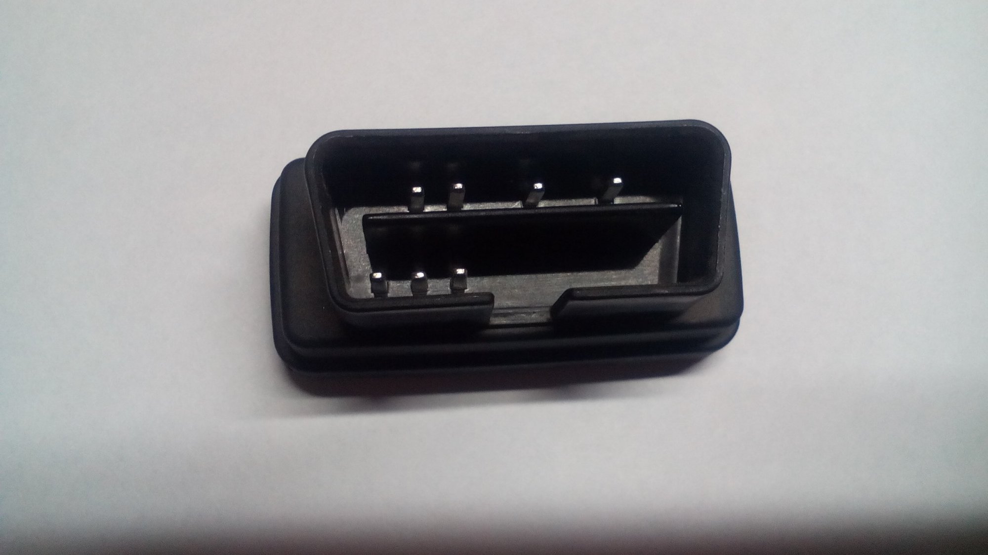

Продолжая танцы с бубном вокруг мультитроникса. 1. Вывести из режима СТО, нажатием на 5 сек. кнопки "param" не получается. 2. Внимательно рассмотрел вилку. Не помню как выглядели пинки, когда мультик работал исправно. Вот, что увидел: В нижнем ряду отверстие под пинок есть, а самого пинка нет. Может быть его там и не было (конструктивно), а может быть в колодке OBD остался. Плохо, если так. Не представляю как это исправить. С электрикой я как с женщинами - на уровне пользователя. У кого есть сей дивайс, посмотрите, пожалуйста, как у Вас выглядит.

Luka
30 Ноябрь 2010
1,699
1,133
Спасибо, olegap. Значит у меня все пинки на месте.Одной проблемой меньше. Осталось посмотреть предохранители в салоне. Не подскажите какой может быть, чтобы все не ковырять? С другой стороны, ELM 327 блутусовский же законектился с телефоном через эту колодку. Но там много ножек, может питание иначе обеспечено???
