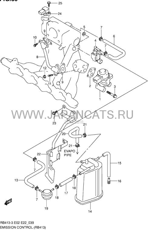

Запчасть под номером 1 - 18111-77E00 Клапан EGR. ЕGR - система рециркуляции отработавших газов. Коды .
Внимательно поюзал схему - отработавшими газами там и не пахнет... Изображен впускной коллектор и топливные трубопроводы от ФТО к топливной рампе... Судя по тому, как и откуда к пресловутой детали 1 подходит трубка, складывается впечатление, что это - датчик абсолютного давления во впускном коллекторе (хотя под данную категорию может подходить и поз. 24)
Версия вторая - судя по тому, что к данному девайсу подходит только один трубопровод, поз. 1 - это клапан холостого хода...

"Внимательно поюзал схему - отработавшими газами там и не пахнет" - И это хорошо, ибо запах отр.газов признак неисправности.
"Судя по тому, как и откуда к пресловутой детали 1 подходит трубка" - :whistling: Нет там трубки, крепится "данный девайс" двумя болтами Suzuki 09103-08361 BOLT,8X55 через прокладку Suzuki 18529-77E01 к впускному коллектору. Всю информацию о данной системе и её наличие на некоторых модификациях Suzuki Wagon R+ нахожу в Инете с помощью поисковиков - это может сделать каждый, дальнейшее препирательство не имеет смысла. По поводу "САМ ДУРАК" повторюсь, о такой системе в недавнем прошлом не знал вообще. Всё с сайтов suzuki-cat.ru, japancats.ru, exist.ru.
Уважаемые!;) Данная модель есть двух модификаций: Model series RB310, RB413; на 310 вместо "пресловутой детали" есть Suzuki 18491-77E00 Крышка коллектора впускного. Была идея заменить, но "мозги" Suzuki не поймут или не примут, не обмануть. Чешу репу.
P.S."судя по тому, что к данному девайсу подходит только один трубопровод, поз. 1 - это клапан холостого хода" - Не-не-не увы и ах.
У него не Сузуки, а "как Сузуки" - европеец со своей начинкой в нашем кузове. Вот и системы другие. А описание модели, для избежания таких недоразумений, в подписи нет.:(

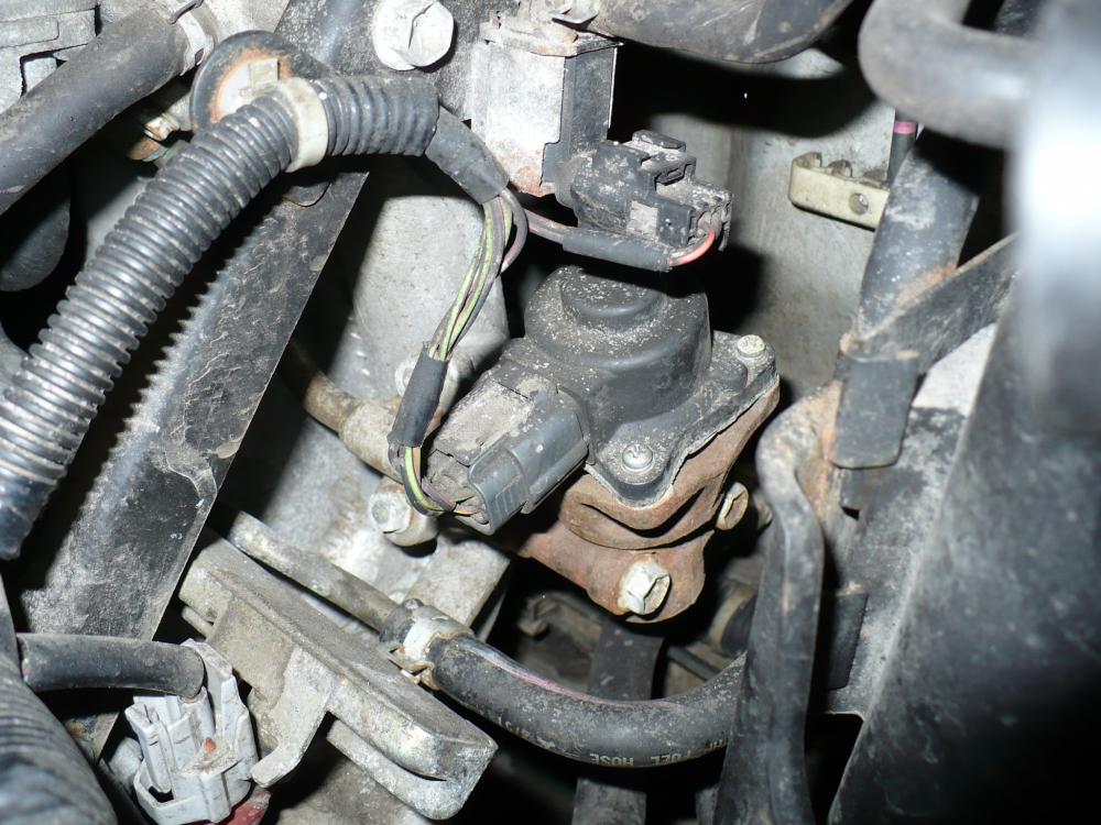

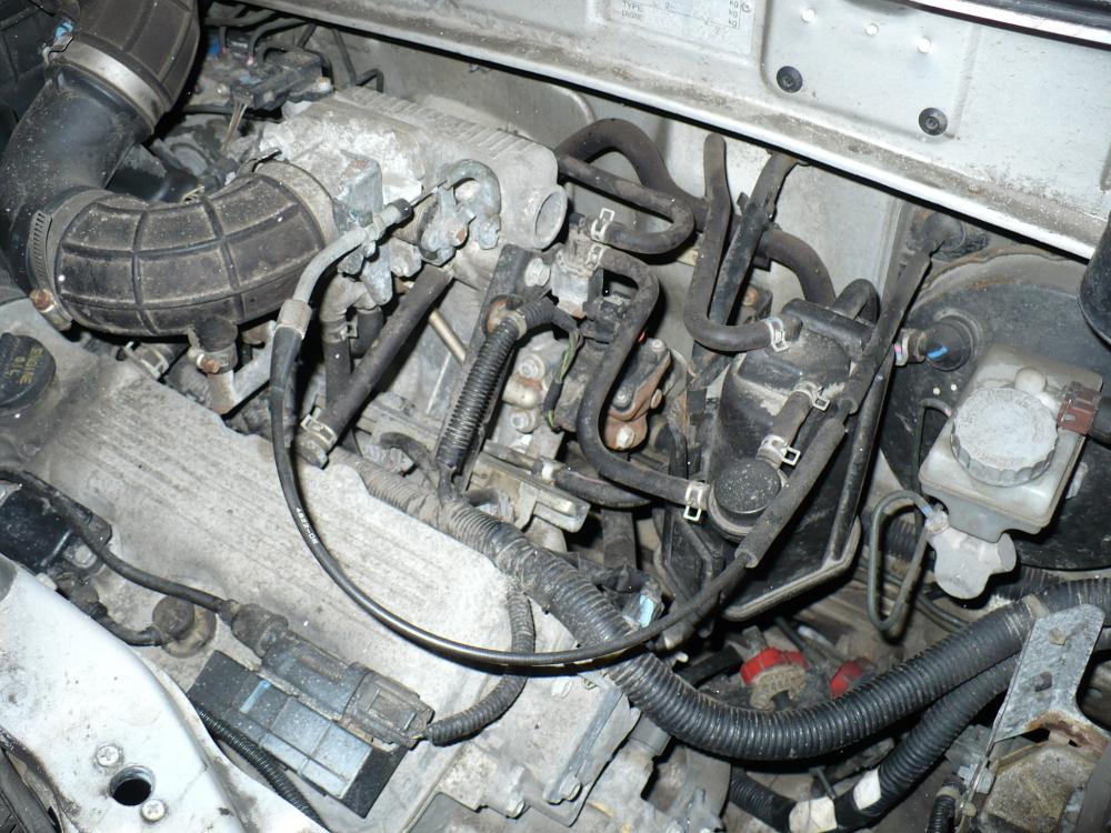

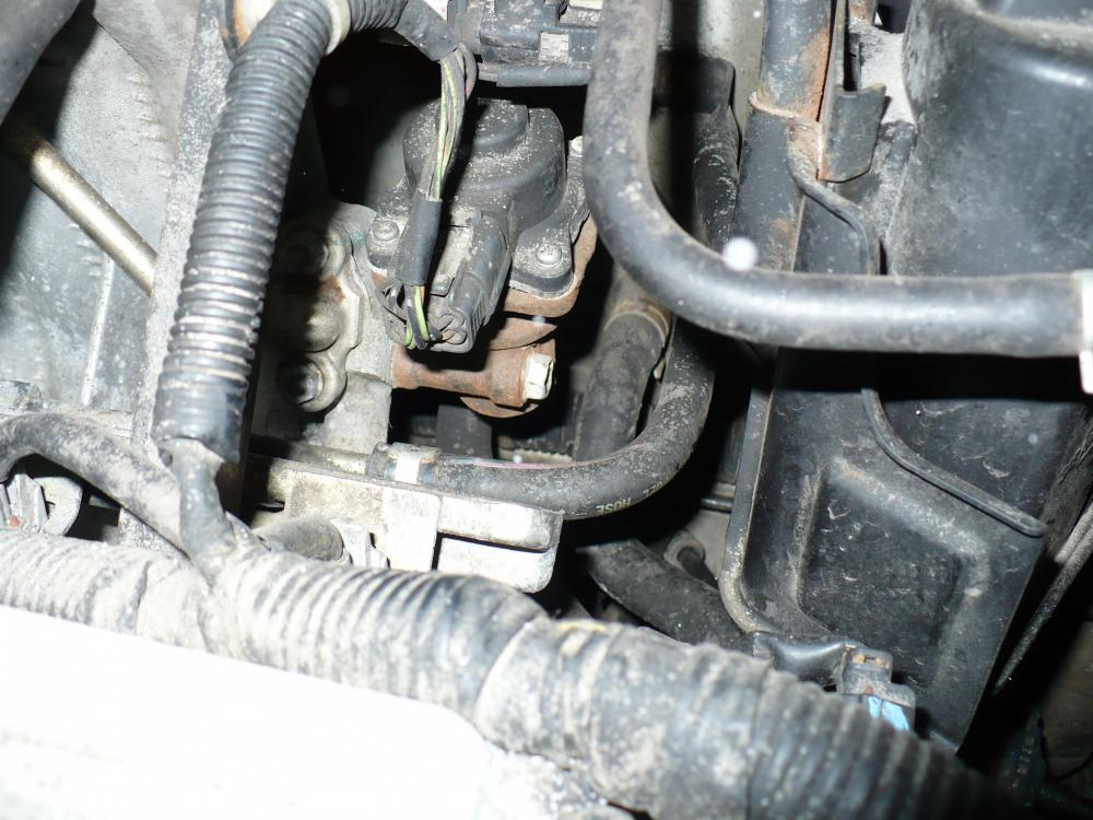

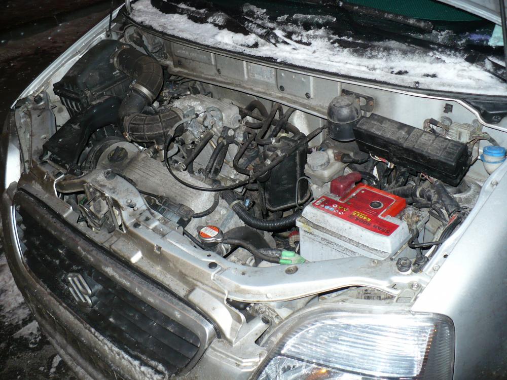

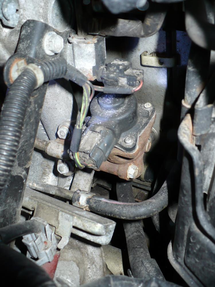

ОЙ Блиииин И что раньше не додумался:
P1040021.jpg общий вид
P1040022.jpg чуть ближе
P1040023.jpg разъём с проводами сверху-сбоку
P1040024.jpg два болта снизу
P1040025.jpg "левая вещь"," девайс", 18111-77E00 Клапан EGR
Номер кузова( извиняюсь за задержку) - B53S.

Фото - И что раньше не додумался:
Да верим, верим... Я тоже таких наснимать могу, где нету ничего....
По делу - вышеобозначеные ddsdds пункты проделали? Начните хотя бы с редактирования подписи :D

Клапан снят, промыт-прочищен(YouTube, как пособие, помог), через новую прокладку поставлен на место, ошибок нет, "мясорубка" не горит, поездим - посмотрим.

Если промытие клапана помогло - значит на самом деле есть закоксованность данного узла. На витару пишут - промытие клапана помогае , но не на долго. Необходимо промывать не только клапан , но и все подходящие\уходящие трубки и каналы двигателя. Так как отработавшие газы несут в себе ряд сложных смол , которые осаживаясь дают стойкий налёт , который со временем и закоксовывает систему.
Если в вашем случае ошибка больше не вылезет - хорошо. Будем иметь в виду, что вагоны бывают ОЧЕНЬ разные , и данная болячка лечится именно так.

Ну если есть вин , давай его.
Taxist
29 Июль 2010
267
Энгельс
Suzuki Wagon R+ 2001 г.в., MA63S, G13BB, МКПП, Model Series RB413, 2WD, Цвет Z7B BLUE, левый руль, бензин+газ
[url=http://oracul.avtobeginner.ru/nomer1/][img]http://nomer.avtobeginner.ru/rus/P663EM64.png[/img][/url]
