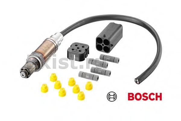

Нашел вот такой кислородный датчик (Лямда-зонд): Bosch 0 258 986 505 - 1700 руб.
Он с коннектором - после выхода из строя датчика его можно выкинуть, оставить коннектор и установить более дешёвый; так же решается проблема паять или скручивать...
я два таких датчика поставил, провода соединять там приблуды есть, паять не надо ни чего.

Что за приблуды? с соединениями...?А ну колись!
На моей бричушке 37 - лябда зонт?Правильно думаю?

да 37 это лямбда. У Боша в комплекте идёт колодка в которую заворачиваются провода.

И в комплекте есть бумага по соответствию проводов твоей лямбды и лямбды Бош, так что подключит даже ребёнок который различает цвета.
