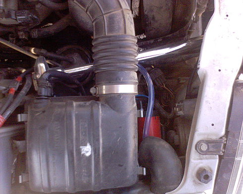

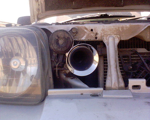

    Все знают, что родная бибикалка на Джиме неприлично тихая и писклявая - прям несолидно для настоящего Джипа :D.
    ПОэтому купил на авторынке примерно за 1 000 р. большой пневматический гудок, и поставил его в Джима. Дудка всего одна, но длинной пол метра - вроде бы громче всех подобных :).
    Штатную бибикалку оставил без изменений, потому как новой дудкой не всегда можно пользоваться.
    Дудку всунул с правой (по ходу движения) стороны под капотом, между двигателем и коробкой воздушного фильтра.
    (извиняюсь за качество фоток - телефон :( )

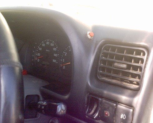

    В салоне врезал маленькую красную кнопочку в козырек панели приборов - что бы в случае необходимости можно было не отвлекаясь от руля быстро ее нажать, и при этом минимизировать вероятность случайного нажатия.

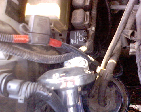

    Дудку приделал на 2 кронштейна, один держится там-же, где и непонятная черная банка с 2мя трубочками, другой за переднюю планку, за которую держится фара. Эту непонятную банку пришлось немного опустить вниз.
    Вoздушный компрессор (если его можно так назвать) приделал кронштейном к передним 2м точкам крепления коробки воздушного фильтра.
    Потребляет эта дудка не меньше 20 ампер, поэтому питание необходимо собственное - провел напрямую с аккумулятора, реле приделал там-же, где и все остальные реле.
    Дудит хорошо - если стоять в пределах где-то 5 метров перед машиной, и дуднуть, то в ушах звенит :thumbsup:

    перед входом насоса воздушного (компрессора) обязательно поставь топливный фильтр (15р) прозрачный или любой, иначе вскоре замолчит.

    Это идея, но мало осуществимая - воздухозоборником служит узкая щель в насосе, туда никак не подключиться :( Да и в принципе там все разборно, если забъется грязью, можно будет разобрать и почистить :)
    Татьяна Витальевна - просто вместо родного купите рублей за 300-400 и поставьте любой обычный сигнал побольше размером - тогда придумывать ничего не надо будет, только откурутить гайку, снять старый и прикрутить обратно новый, да и разъемы перецепить :)

    Вообще-то узкая щель это охлаждение обмотки, а заборником служит ответвление снизу. Грязнится не ротор, а грязь забрасывается в дуделку, которую очистить можно только разборкой.

    2 вагонистый - все-таки нет там снизу никакого воздухозаборника, именно просто щель для забора воздуха, а сам мотор вообще практически герметично закрыт. Да и к тому-же грязь ведь в дудку будет попадать только в момент работы дудки, а это не так часто :)

    щель значит. Значит надо заклеить её парой-тройкой слоёв марли. Грязь скапливается, а когда дуднёшь, её зашвырнёт внутрь. Песочек проскочит, а мелкие камешки застрянут. Я так пару дуделок в мусорку отправил, пока разобрался.
